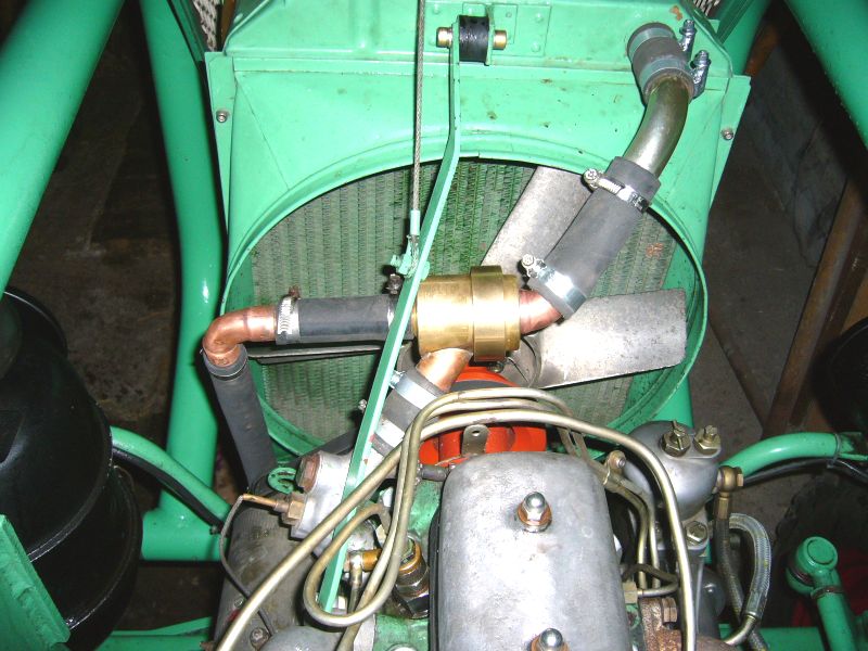

Hallo Rogg,
ich will Sie wirklich nicht entmutigen, aber an Ihrem D177S ist definitiv die Zylinderkopfdichtung durchgeschossen.
Dieser Mercedes Motor OM636 ist dafür bekannt das er weder Vollgasfest(3000-1min) noch Temperaturstabil war, insbesondere dann wenn nur der serienmässig verbaute 1-Wege Thermostat verbaut war.
Ich kenne das selbst aus eigener Erfahrung nur zu Genüge.
Erst der Umbau auf ein Zweiwege Thermostat hat bei mir für Besserung gesorgt.
Der Motorguss ist ausserdem sehr weich,(das sieht man schön um das Gewinde der Kopfschrauben herum wie sich diese Gewinde dort hochzieht) und er hat zudem wenig Chromanteil in der Gusslegierung.
Die direkt in den Gussblock gebohrten Zylinder laufen daher deutlich schneller ein, als wie z.B. bei einem Deutz, oder MWM, oder Perkins Motor, an welchen die Hersteller die mit Rippenzylinder, oder mit nassen bzw. trocken Buchsen ausgestatten Motoren, jederzeit bei Austausch der Zylinderbuchsen diese den aktuell gesammelten Erfahrungen zur Standfestigkeit anpassen konnten.
Beim OM636 ist man dazu relativ machtlos und zudem kommt bei diesem Motor mit nur dreifach gelagerten Kurbelwelle der enge Zylinderabstand zwischen 1.u.2 bzw. zwischen 3.u.4. Zylinder erschwerend hinzu, das man hier nicht wirklich mit trockene Buchsen nachbessern kann, bzw. man hier zwischen den genannten Zylindern auch ein absacken des Gussblocks nachmessen kann.
Allein dadurch ist vorprogrammiert, das die Kopfdichtung nach einer gewissen Zeit versagen wird.
Für eine Fachgerechte Reparatur sollten man gerade deshalb genau prüfen,
ob nicht auch der Block geplant werden muss, wozu dann der Motor kpl. ausgebaut und auch kpl. zerlegt werden muss.
Ich persönlich kann aus technischer Sicht überhaupt nicht verstehen, wie Fahr sich seinerzeit überhaupt zum einbau dieses PKW-Motors in den Mähdrescher und dann später auch in den Traktor, entscheiden konnte.
Jeder der drei bereits weiter oben angeführten alternativen wäre in punkto Haltbarkeit und ganz bestimmt auch in punkto Leistung aus Hubraum, die deutlich bessere Wahl gewesen, als wie diese hochtourige und hubraumschwache Fehlkonstruktion aus dem Haus Mercedes.
Eine gute Adresse für qualitativ hochwertige und insbesondere termingerechte Arbeiten ist dazu immer der reine Motoreninstandsetzer in Ihrer näheren Umgebung.
Falls dann doch mal etwas terminlich anbrennt, ist das für Sie schnell zu erreichen und Sie können sofort vor Ort reagieren.
Hier noch ein Foto vom Thermostatumbau
#6080
Da kann ich mich nur anschliessen,
weisser Rauch aus dem Motor ist nicht gut
Interessanter Umbau mit dem Themostat
sieht gut aus
