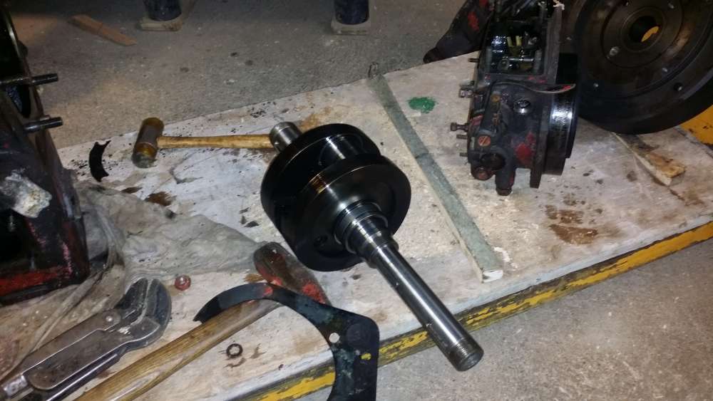

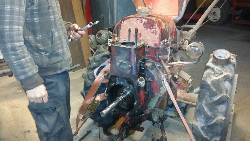

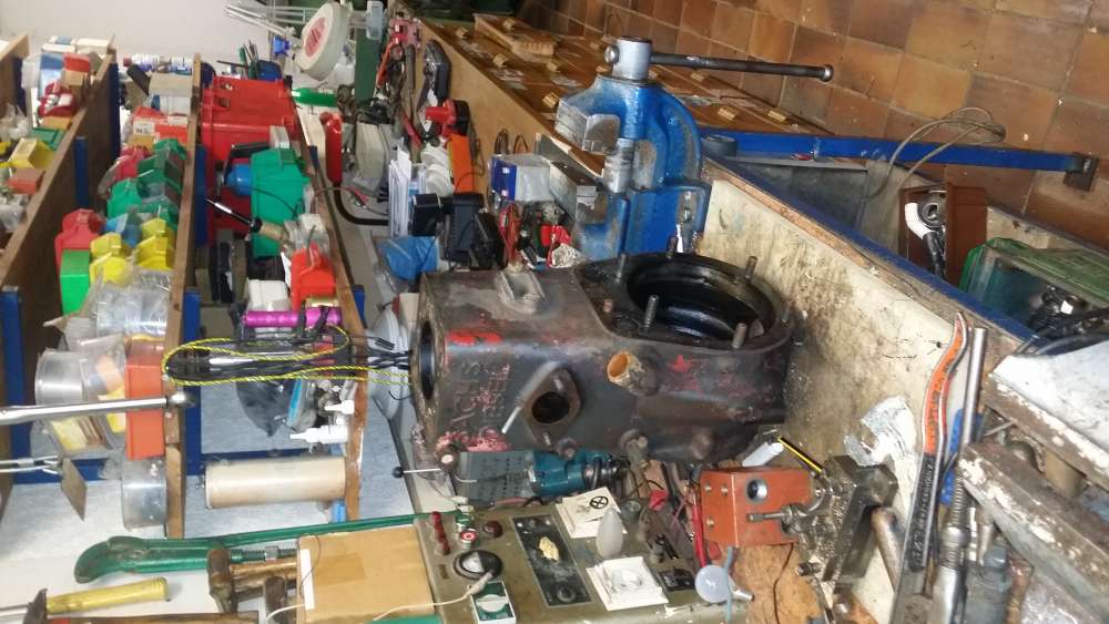

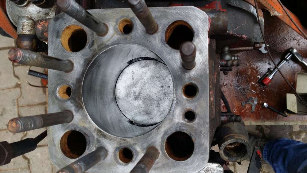

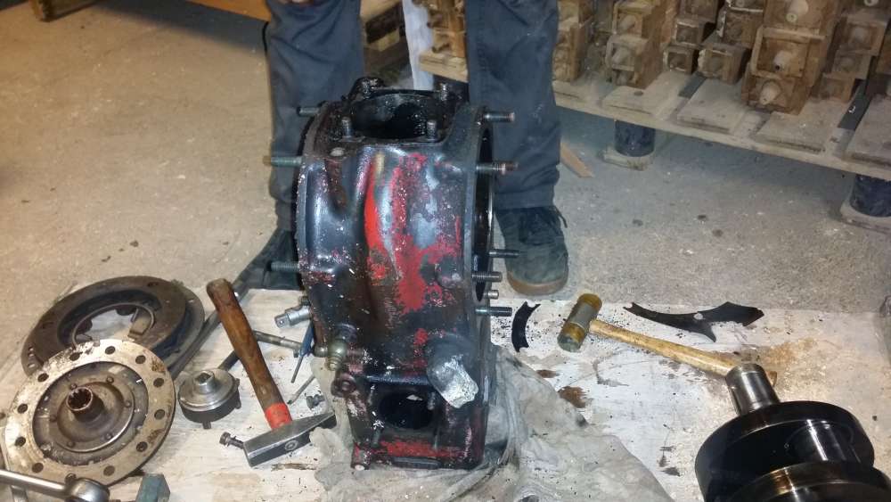

Nächster Schritt . Nachdem ich wegen schlechter Kompression den Kolben bei der Fa. Wahl Spezialkolben überprüfe ließe wurden neue Kolbenringe verbaut. Nach Einbau lief er zwar aber sprang schlecht an . Überprüft war ja schon alles ESP o.k. Also Kolben raus und Motor zerlegt wird jetzt aufgebohrt und gehont Übermaß Kolben hab ich und dann auf ein neues.
