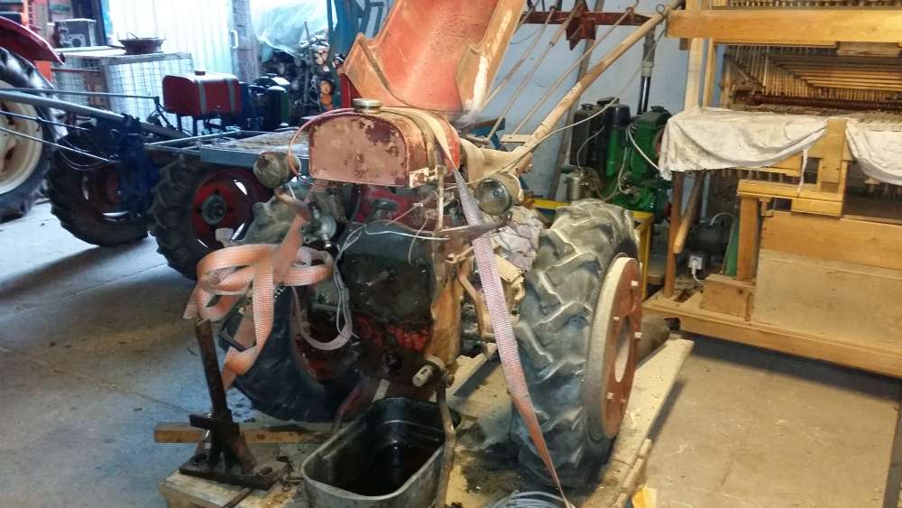

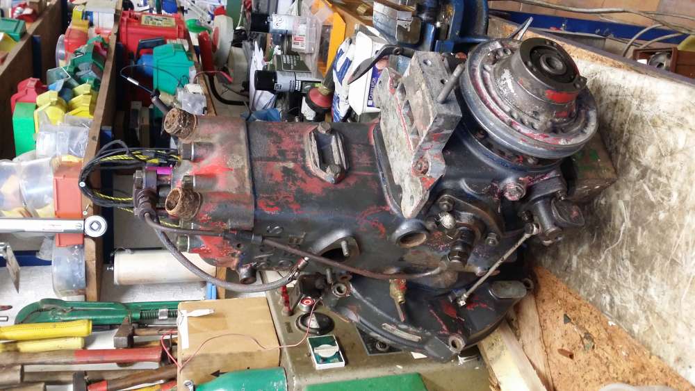

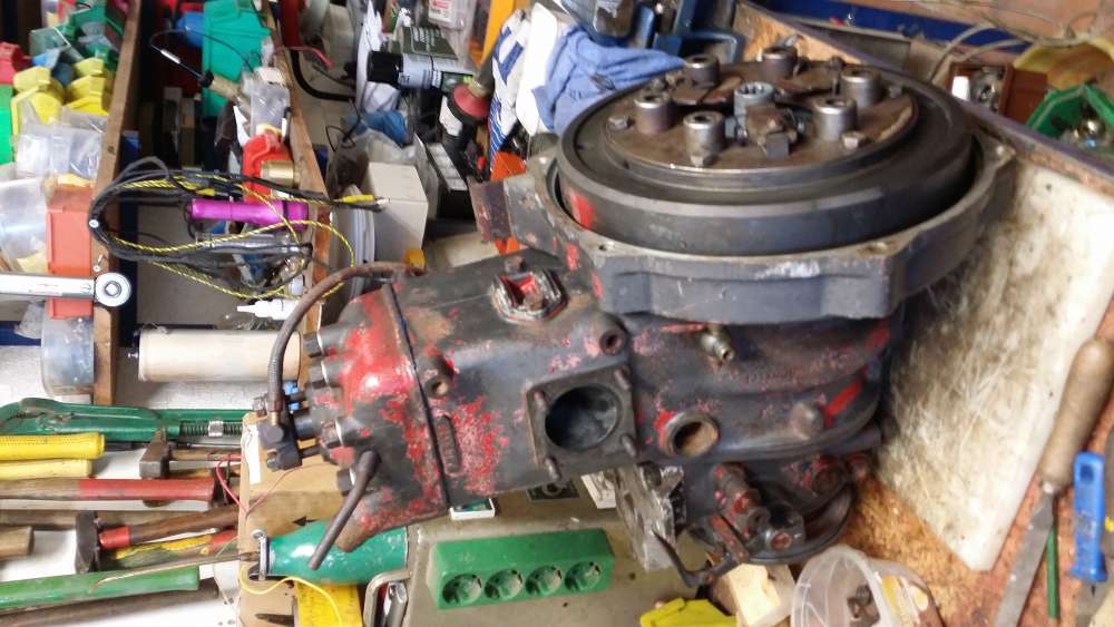

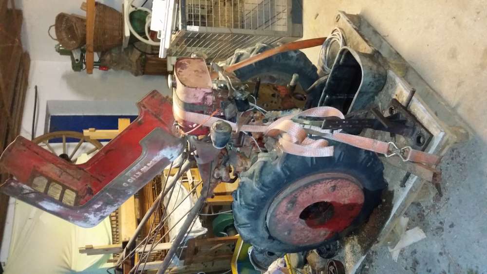

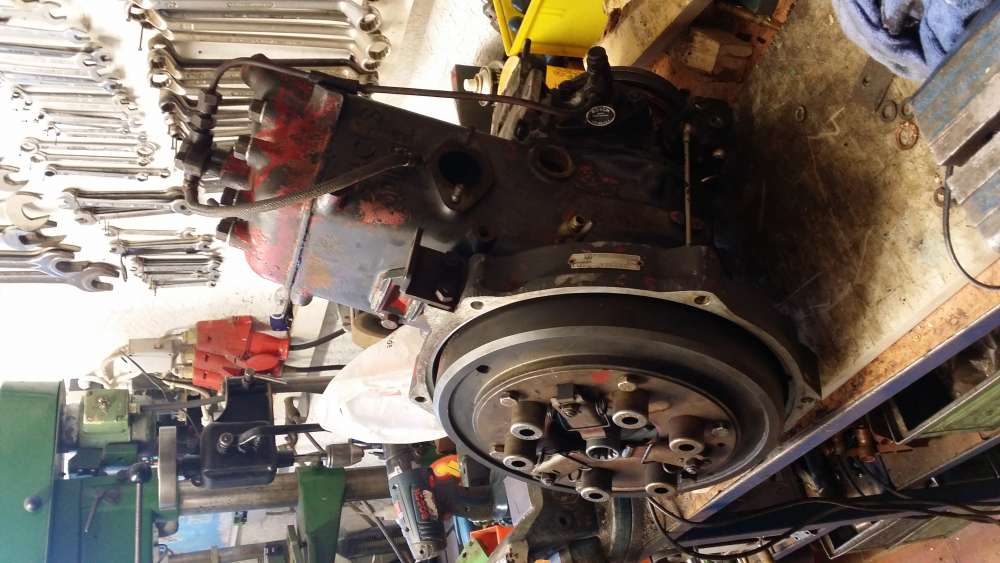

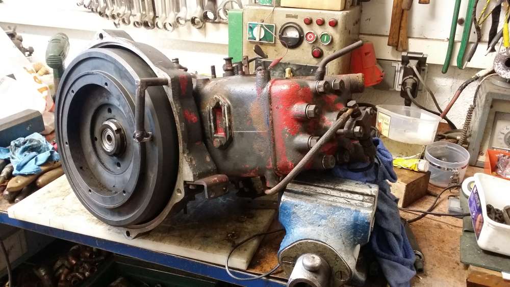

So nun ist der Motor vom KT fertig alle Wellendichtringe wurden erneuert .Aufgebohrt und gehont. Übermaßkolben verbaut . Heute Zusammenbau .
