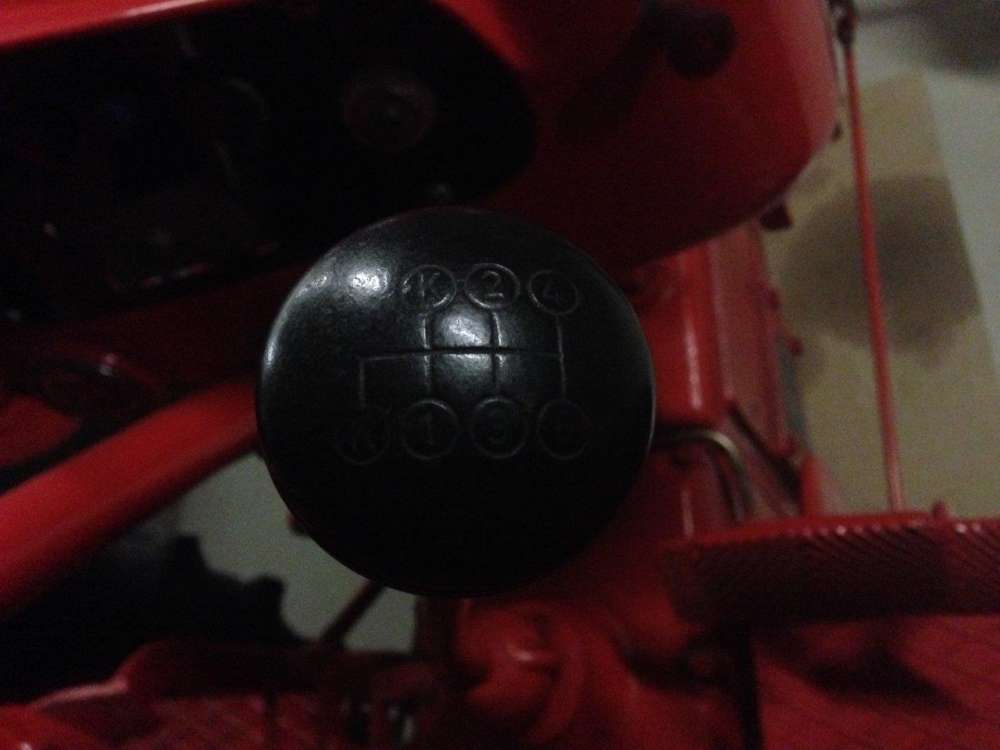

wie sah/sieht eigentlich das auf dem Schaltknauf eingravierte Schaltbild des D270 aus ?
Gab es verschiedene im D270 D270B D270H ?
Gabe es einen Unterschied bei Schleppern mit zusätzlicher Kriechgang-Ausstattung?
Wer hat noch den Orignalschalknauf montiert und kann diesen bitte fotogravieren und zeigen ?

Vielen Dank noch für das Foto.
Vom Erscheinungsbild un der Anordnung der einzelnen Schaltpositionen scheint der abgebildete Schaltknauf auf den ersten Blick sicher passend zum D270 zu sein.
Was mich jedoch wundert ist,
das die zu überwindene Sperre zwischen R,1,K und 2,3,4,5 nicht darin eingraviert ist.
Ich habe den neuen Schaltknauf daher dann doch mit der Symbolik der tatsächlichen Bewegung zur Überwindung der Sperre angefertigt.
Auch hatten nicht alle D270H einen Kriechgang.
Da der hier betreffende keinen Kriechgang hat wurde die Schaltposition K mit einer gestrichelten Linie umrandet, um damit dann diese optionale Ausstattungsvariante auch deutlich zu kennzeichnen.
