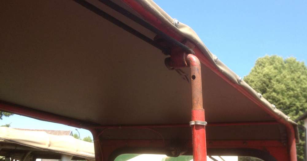

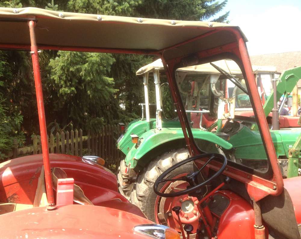

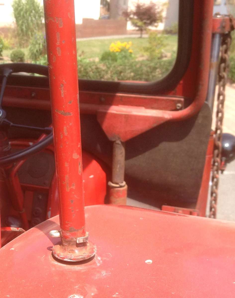

Hallo Rainer,
im Anhang findest du 3 original Bilder von der Leichtverdeckbefestigung von
einem Fahr D177
Gruß Hans
