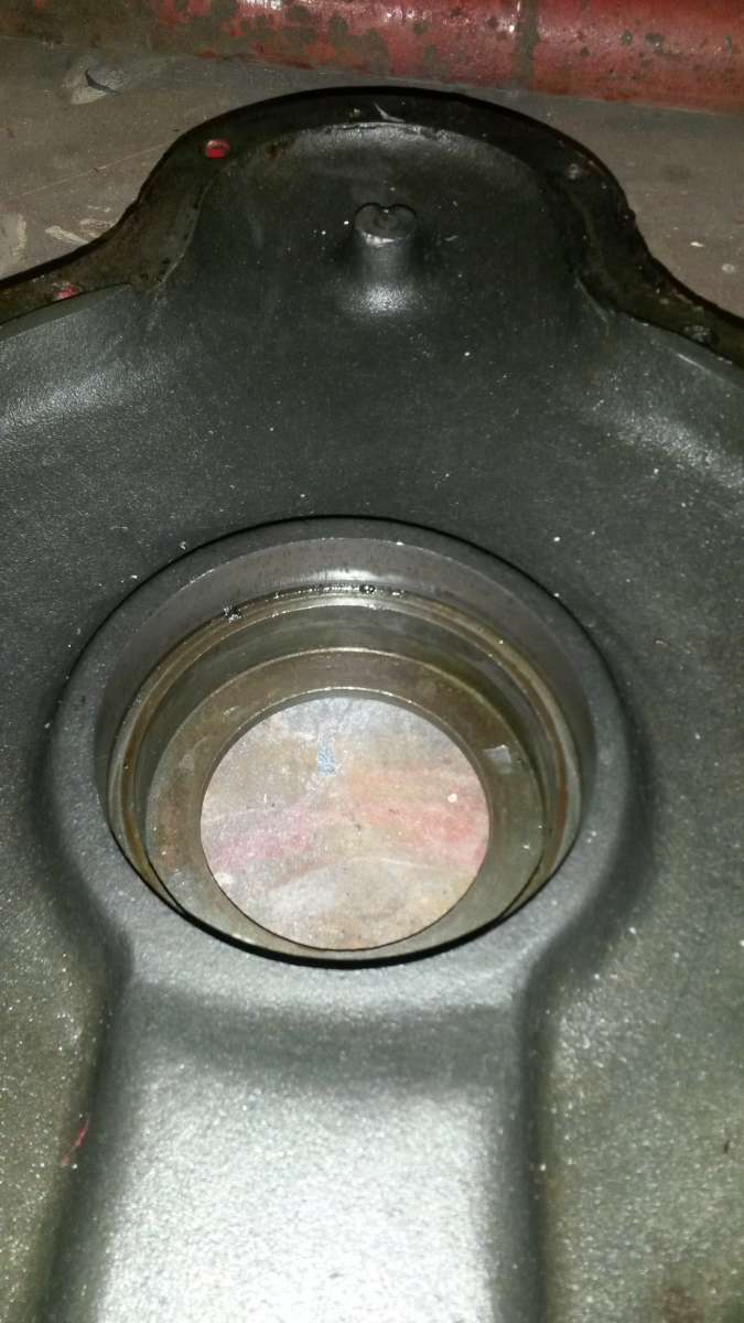

letztes Jahr musste ich feststellen das bei meinem Fahr D 90 das Radlager ausgeschlagen ist. Nach der Demontage musste ich jedoch feststellen, das es nicht vom Radlager kommt, sondern der Achsdeckel ausgearbeitet ist.
Nun musste eine Lösung her.

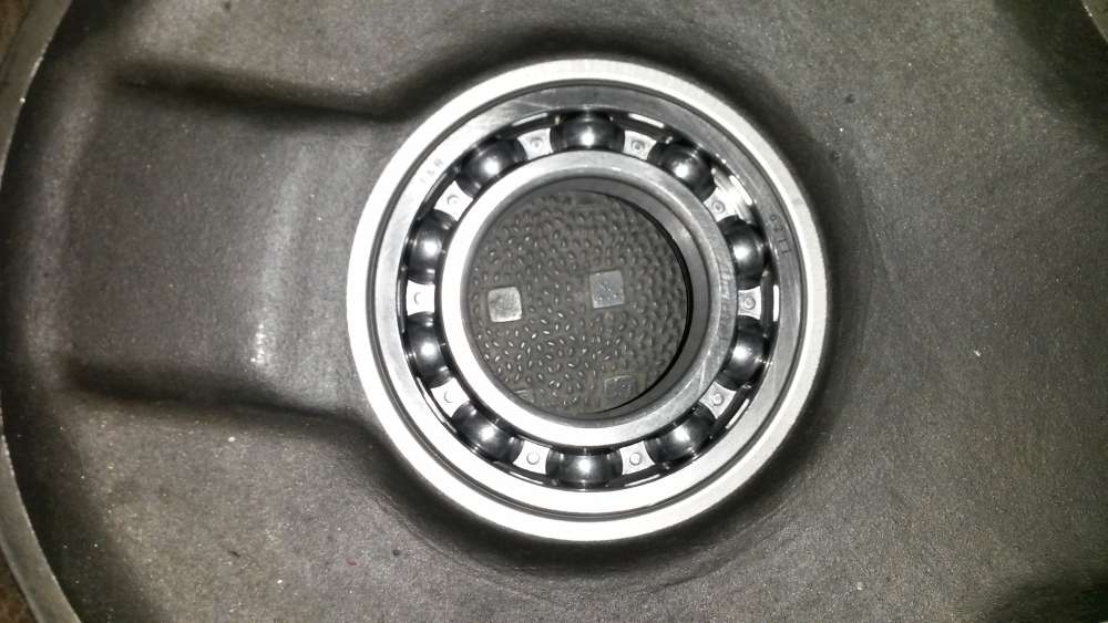

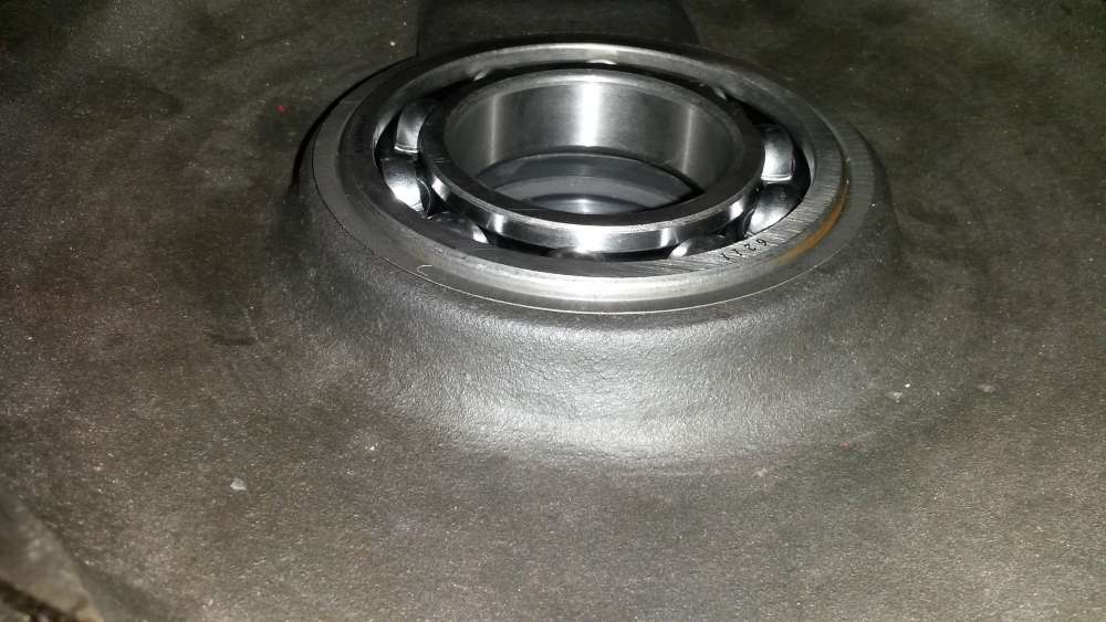

Den Lagersitz habe ich ausdrehen lassen und eine Speedi Sleeve Wellenreparaturhüle eingepresst, sowie ein neues Lager.
Vorteil der Hülse ist, das sie sehr dünn aber auch sehr fest ist.
das ist in der Tat eine saubere Lösung des Problems und verspricht dauerhaften Bestand
