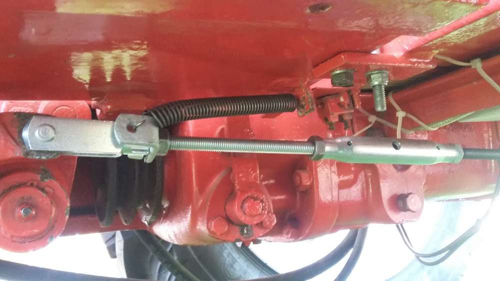

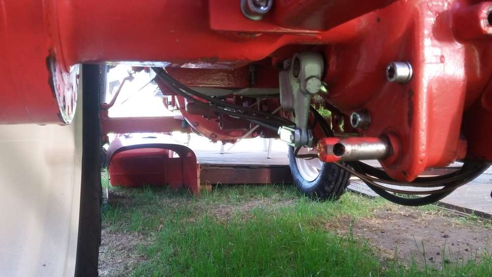

Hallo
Hier ein paar Fotos zu meiner Bremsenrevision. Habe die kompletten Gestänge inkl. Gabelzangen ausgetauscht. Diese hatte der Vorbesitzer leider ziemlich ruiniert ...
Mit den neue eingesetzten Wantenspannern kann ich nun sehr sauber und ohne großen Aufwand die Einstellung vornehmen. Ganz wichtig: die Bremshebel müssen auf der verzahnten Achse so ausgerichtet werden, dass der Einsetllungsspielraum über die Gestänge geewährleistet ist. Sitzen diese falsch, erzielt man entweder keine oder zu schwache bzw. im umgekehrten Fall eine blockierende oder zu starke (Bremse öffnet nicht komplett) Bremswirkung.
