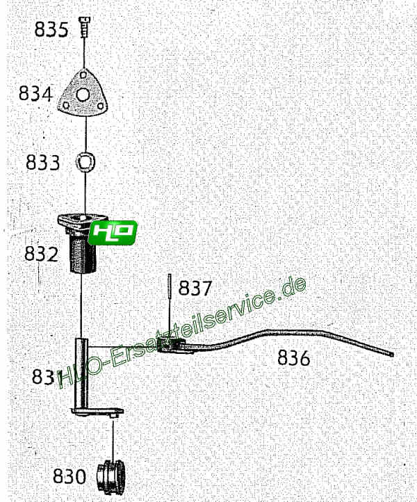

Und jetzt ärgert er mich, indem er aus dem rechten Flansch der Welle für den Handbremshebel Öl tropft. Der Flansch ist dicht, sondern offensichtlich tropft es aus der Dichtung der Welle.
In der Fahr-Ersatzteilliste steht für das Teil 739058 nur Dichtungsring. Bevor ich jetzt das Hydrauliköl ablasse und das alle zerlege wäre ich froh wenn mir ein Treckerkundiger sagen kann was das für eine Dichtung ist - Metall, Gummi usw und welche Maße die hat.

laut ZF-Ersatzteilbuch ist dort Original ab Werk ein Filzring eingebaut.
Ganz dicht war das Getriebe damit nie und man kann daraus schliessen,
Umweltschutz war damals bei keinem Hersteller ein besonder Punkt der Tagesordnung.
Ich empfehle den Hebel mit der Führungsbuchse auszubauen und dann
das ganze auf Abdichtung mit Wellendichtring, oder mit O-Ring umbauen.

ein Umbau auf Wellendichtring ist nur möglich wenn das Gehäuse auf einer Fräsmaschine bearbeitet wird. Den richtigen O-Ring 30x5 könnte ich liefern für €-.81 + MwSt +Versand pro Stück. Wenn dieser wieder über 60Jahre dicht hält kann man sich überlegen ob sich der Umbau auf Wellendichtring lohnt.
