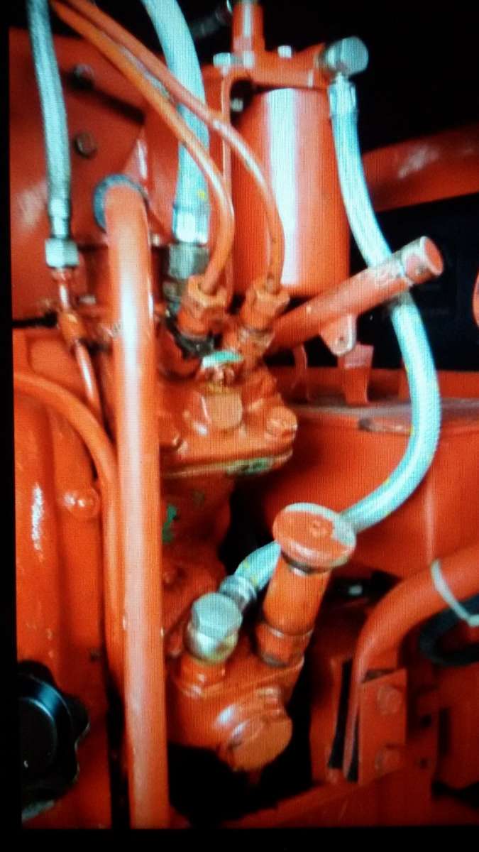

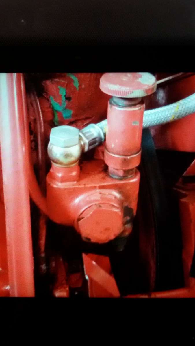

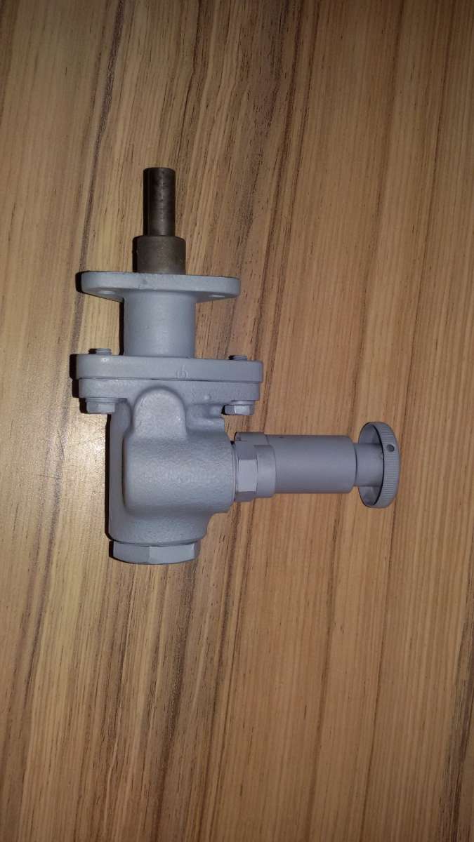

Ich habe endlich ein Förderpumpe gefunden für mein D180H.
Ich möcht jetzt das Filter wieder auf die richtige Position montier. Mein Frage ist, das Brandstofrohr ( sehe Anhang ) Ist nicht in die richtige Position um an den Förderpumpe zu montieren. Ist das orginal? Macche Ich was falsch?
danke für eure Hilfe,
Gr. Henk

Hallo Henk,
hat die Kraftstoffleitung an einem Ende ein starres Rohr und auf der anderen Seite ein Kraftstoffschlauch? So sieht es für mich auf jedenfall aus....
Dann probiere es mal den Schlauch anderstrum anzuschliesen, das starre Rohr am Kraftstofffilter und der Flexiebleschlauch an der Pumpe.
