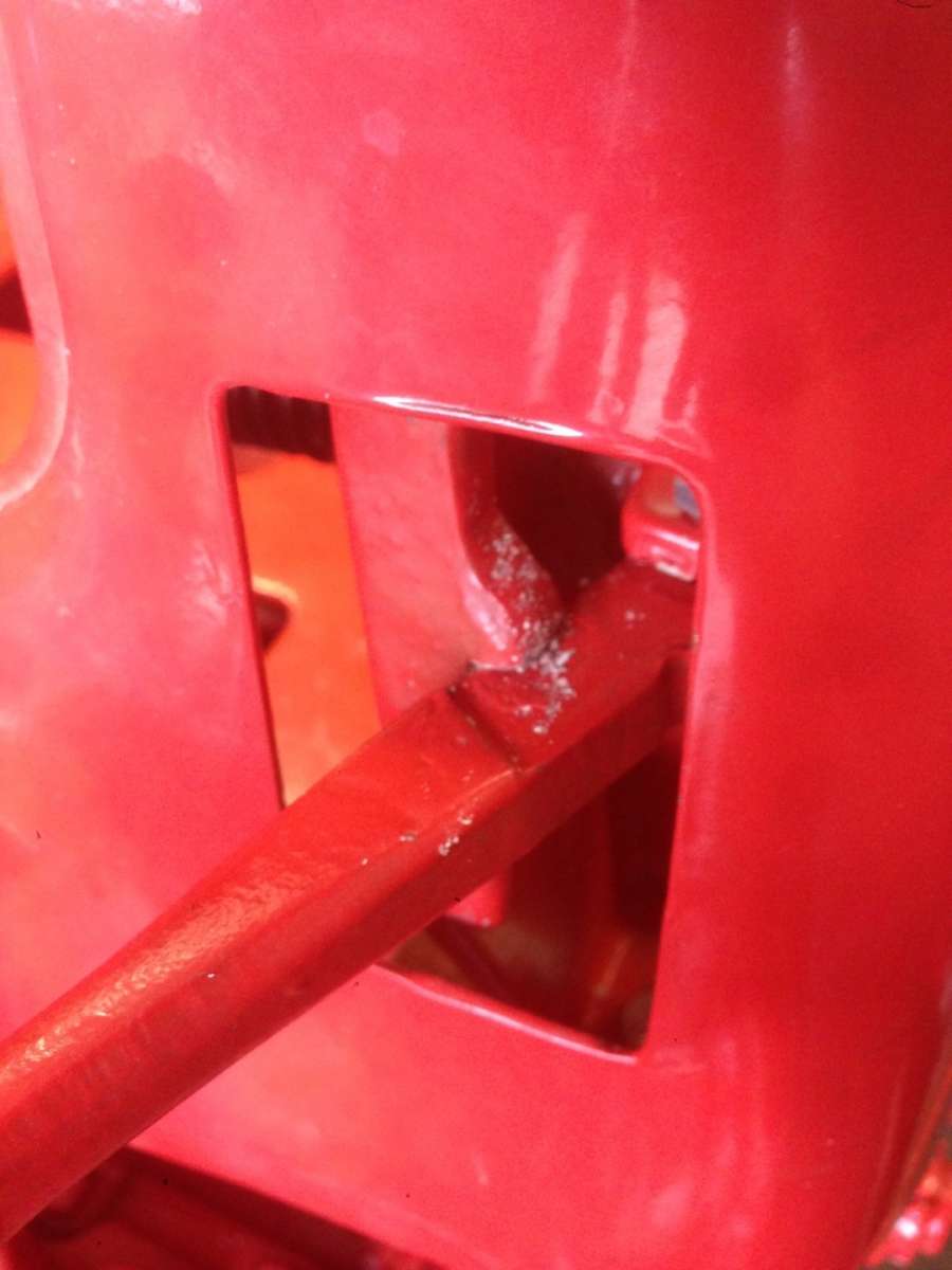

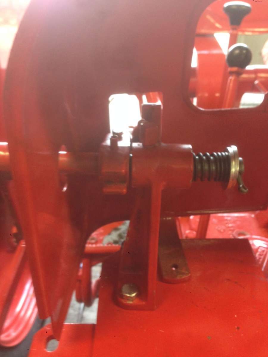

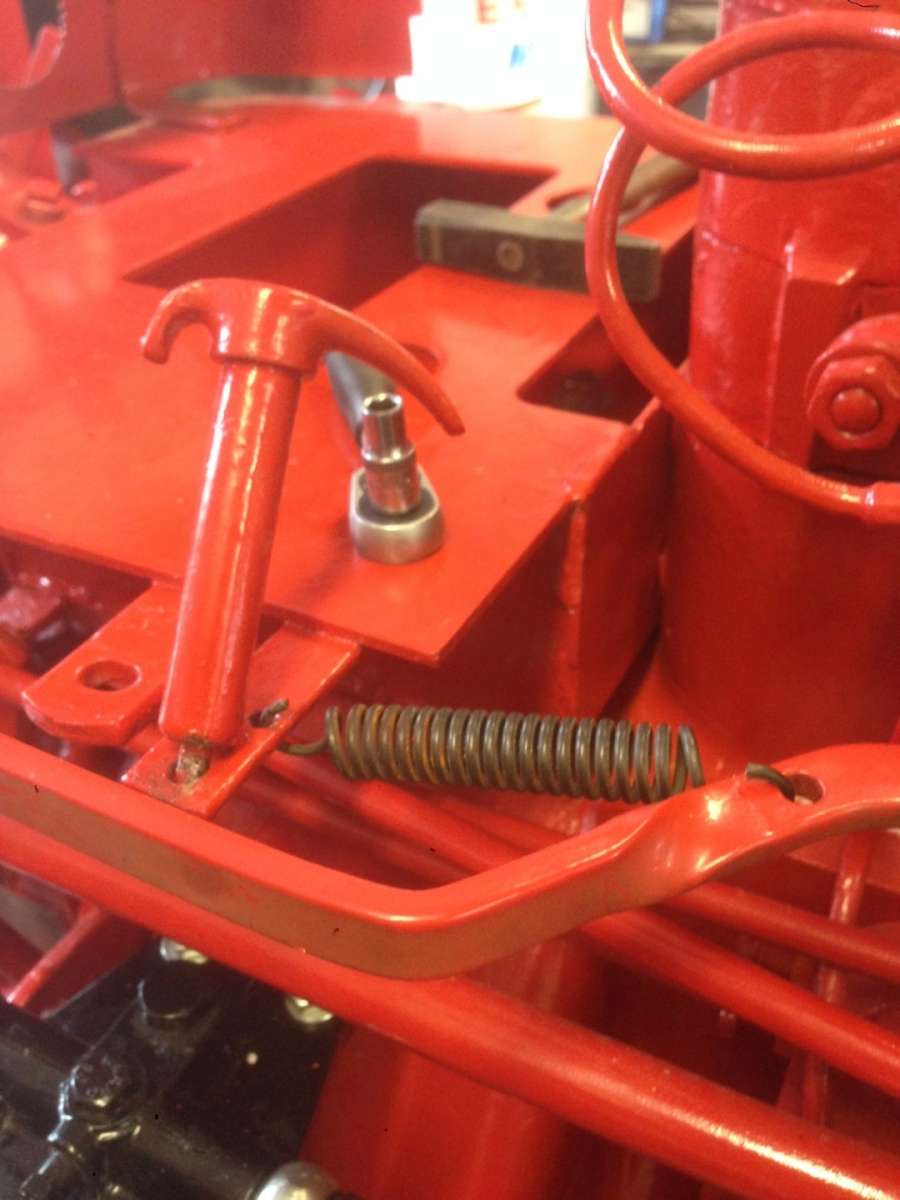

erstmal möchte ich mich vorstellen als Neuer hier: Mein Name ist Lorenz, 24 und Besitzer eines D135H. ich habe vor einem Jahr den Traktor meines Vater in Teilen und als "Leiche" geerbt, seitdem einiges an dem Stück gemacht, sodass ich nun die frisch lackierten Teile wieder zusammensetzen darf - da ich diese aber nicht alle selbst demontiert habe, die Ersatzteilliste leider keine Explosionszeichnungen enthält und das ganze auch mein erstes Projekt ist, stehe ich bei einigen Teilen vor einem Rätsel. Hierbei handelt es sich um das Hydraulikgestänge und (aber das wird später angegangen) das Mähwerk.
Ich habe nun die Teile fotografiert und hoffe, dass jemand hier ebenfalls einen D135H oder D135 mit Hydraulik besitzt und mir anhand von Fotos zeigen kann wie das ganze zusammengehört und wie die Federn sietzen sollen - außerdem bin ich etwas skeptisch gegenüber meiner jetzigen "Lösung" für die Nullstellung der Pumpe.

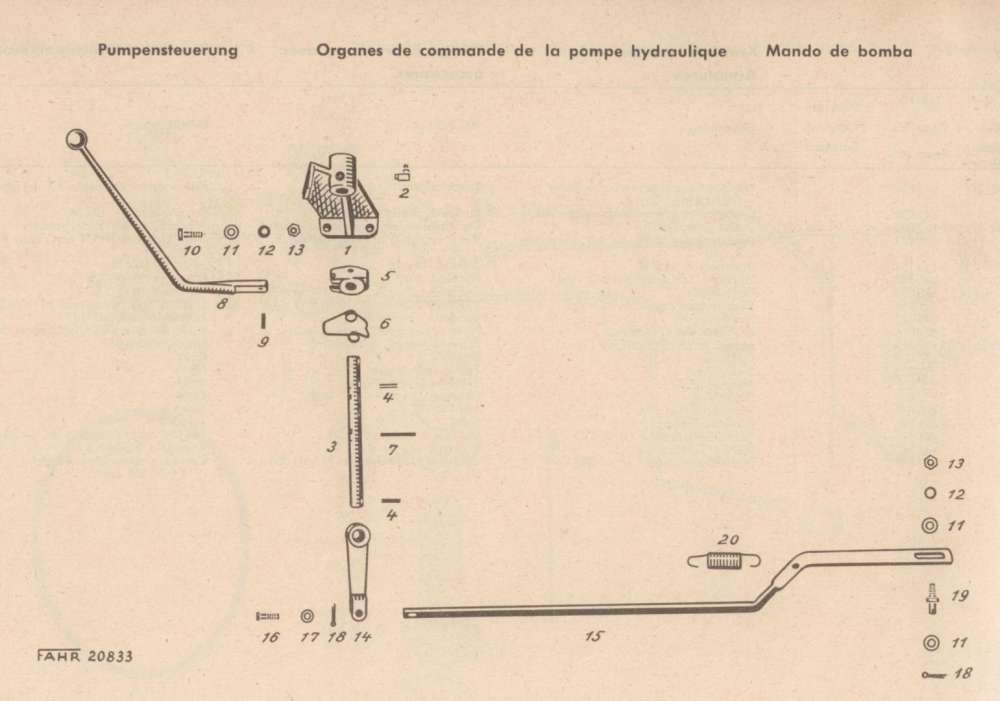

Hallo lorenzhanstein,
auf dem Bild dieser Ersatzteilliste ist die fehlende Feder zu sehen. Es dreht sich um das Bauteil Nr. 6.
Diese Feder stützt sich an Bauteil Nr. 5 ab und drückt die Hebelstange gegen die Arretierung.
Ich hoffe ich konnte dir damit helfen.
MfG
Dieter Rath
