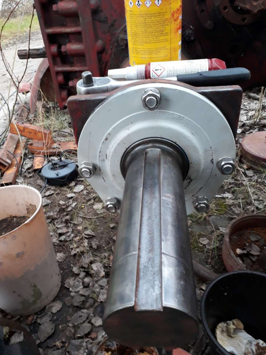

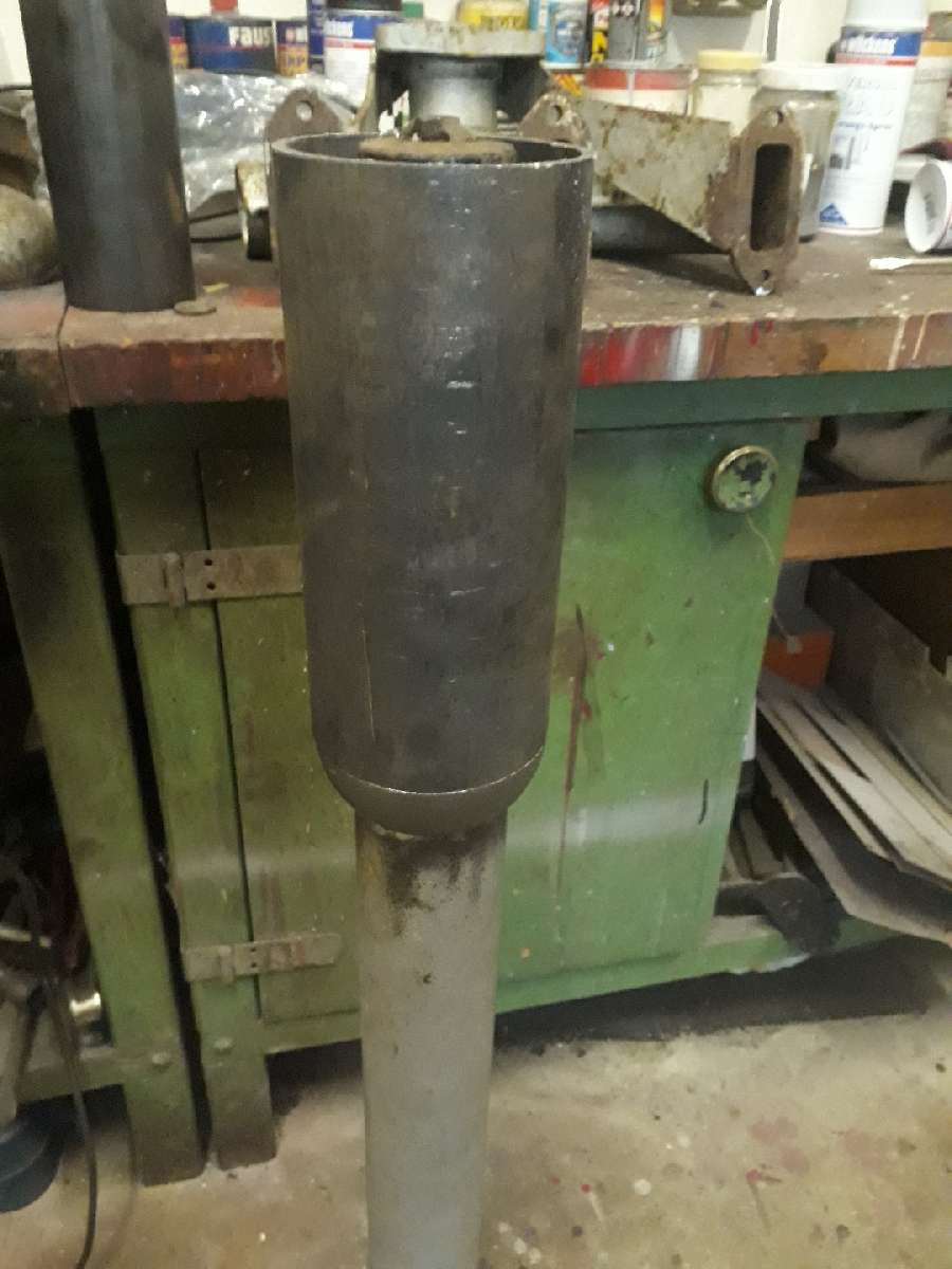

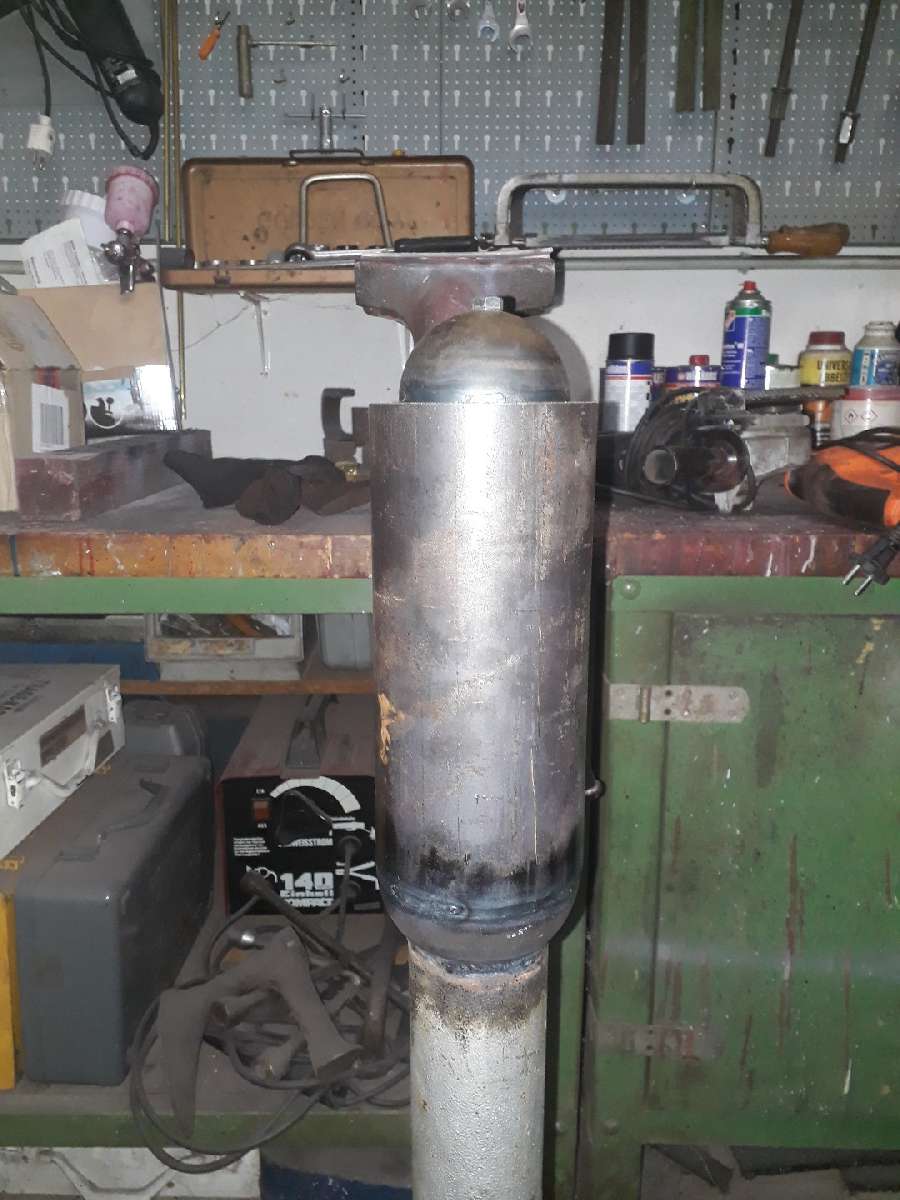

Die Hiterachswelle war eingeschliffen und war stark undicht.
Mit einer Reparaturhülse instandgesetzt.
Montierter Deckel.

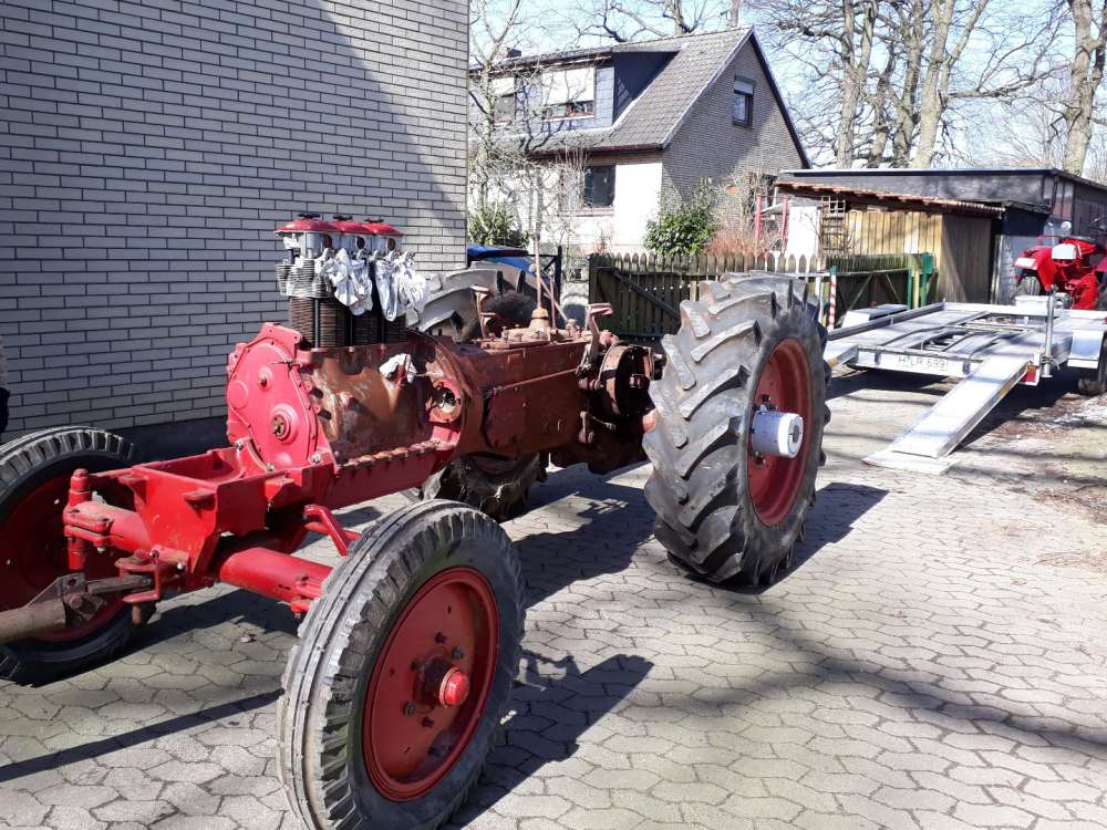

Zerlegter Fahr D400

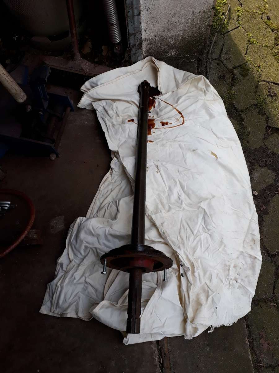

Heute haben wir, die Welle von der Zapfwelle aus gebaut um sie neu abzudichten und ein neues Lager einzubauen.
Desweiteren haben wir das Getriebegehäuse ausgebaut um es ebenfalls abzudichten und es besser sauber
zu machen.

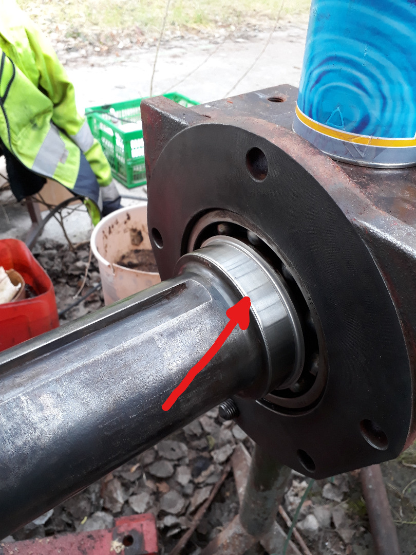

Ausgebaute Zapfwelle. Um diese auszubauen, muss man als erstes die Schrauben
vom Lagerdeckel lösen. danach werden in diesen zwei M8 Schrauben über kreuz eingedreht
um den Deckel mit der Welle abzudrücken.

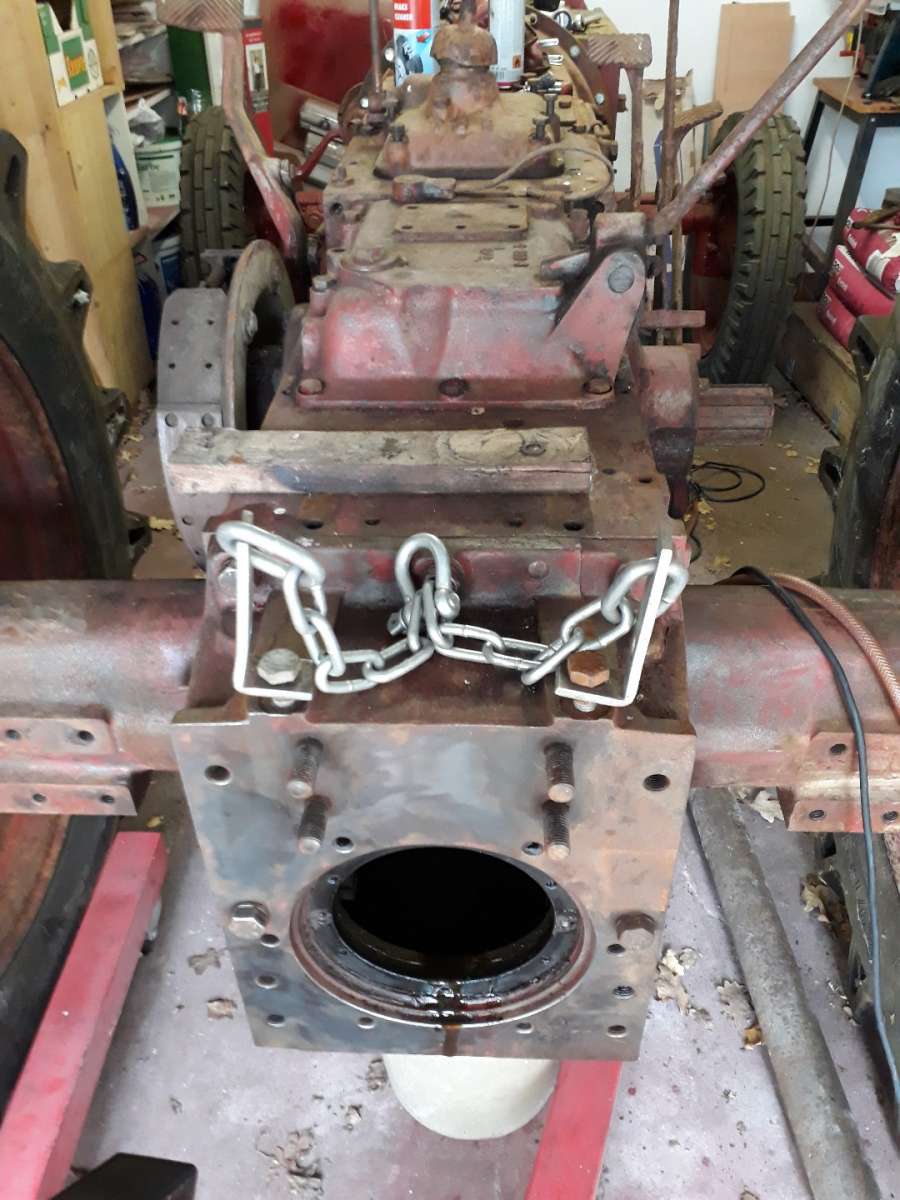

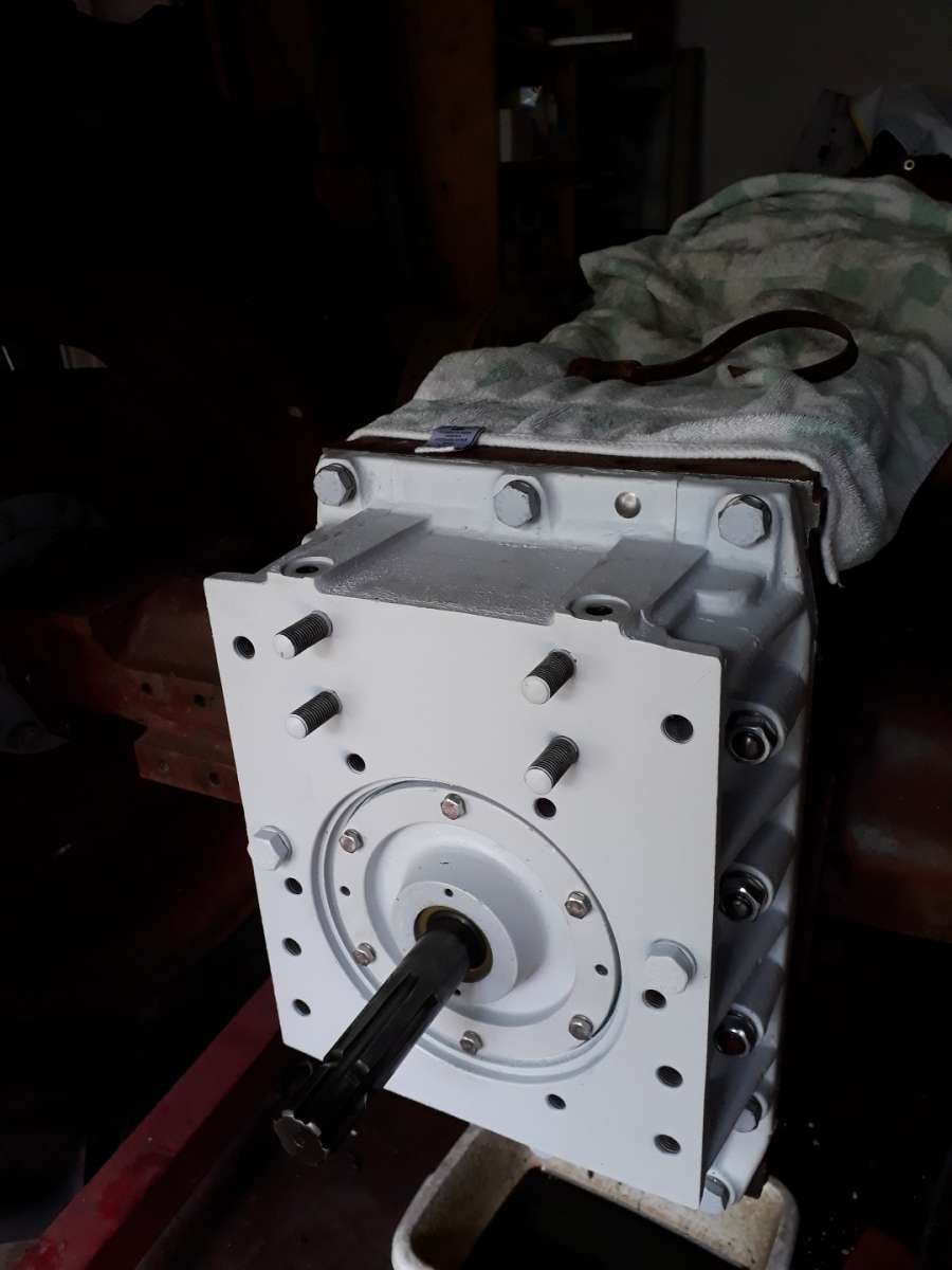

Vorbereitende Arbeiten um den hinteren Deckel auszubauen.

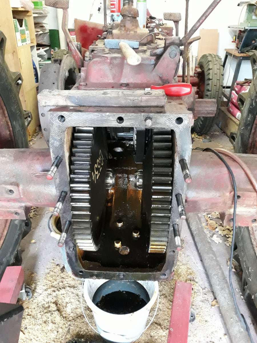

Einblick in das A23 Getriebe.
