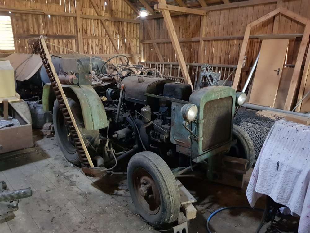

Ich komme mit der Restaurierung meines Schleppers nur schleppend voran. ist ein Problem gelöst, werden 2 neue Probleme entdeckt.

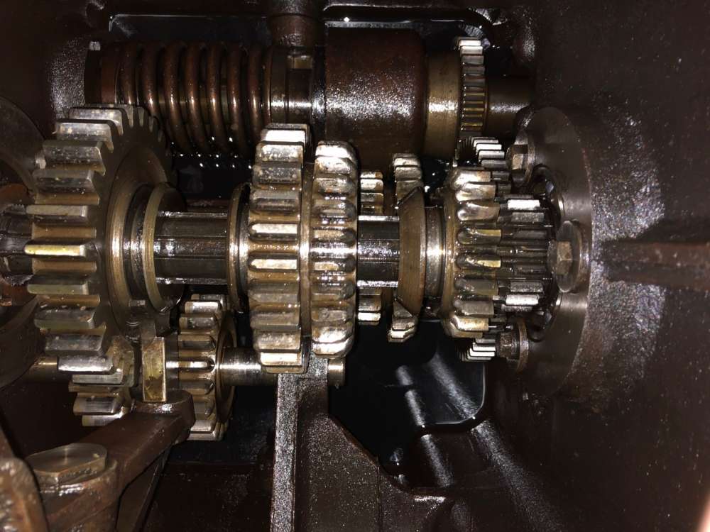

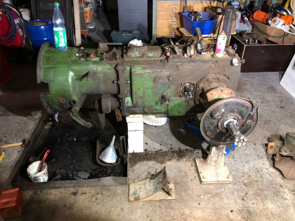

Meine Zahnräder im Getriebe sehen sehr mitgenommen aus, da ich nun schon den Motor und das Kupplungsgehäuse demontieren musste; Motor Frostschaden, Kupplung Graphitring verschlissen, Flanschgehäuse hat nie Öl gesehen, Simmerring zum Getriebe kaputt u.s.w , habe ich nachfolgende Frage;
Muss ich laut den Bildern die Zahnräder wechseln oder halten diese mich noch aus !?

Hallo Manfred,
zum spazieren fahren werden die Zahnräder halten wenn sie durch die frühere Belastung z.Bsp. beim pflügen nicht allzu sehr schräg abgenutz sind. Das Problem bei schräg abgenutzen Zahnrädern ist : Bei der Kraftübertragung werden die Zahnräder axial belastet und die Gänge können raus springen, teilweise werden dabei auch die Schaltgabeln verbogen.
