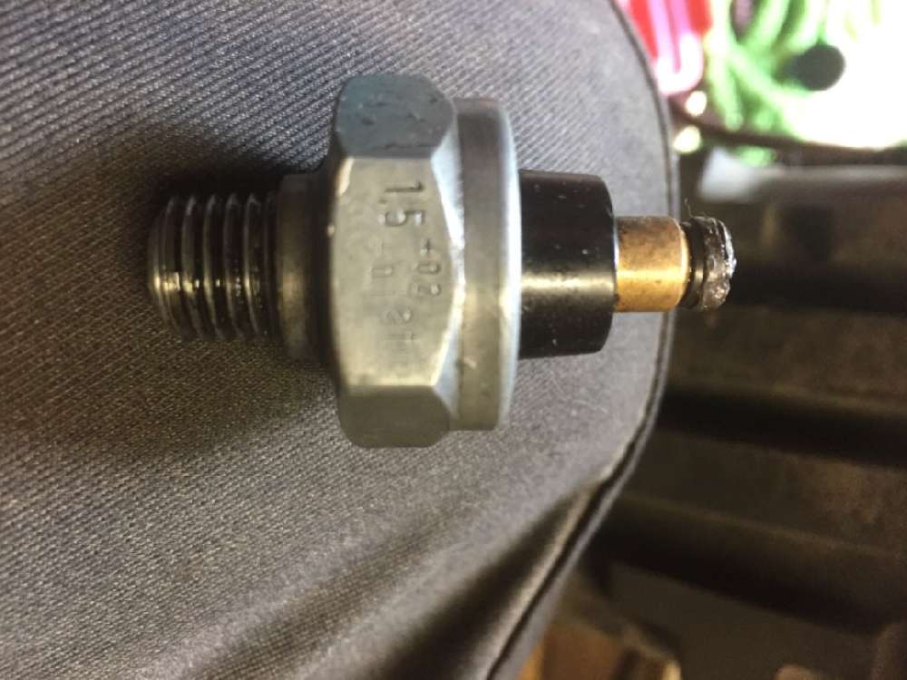

seit kurzer Zeit leuchtet bei meinem Fahr, wenn er warmgelaufen ist, sowohl im Standgas, als auch bei hohen Drehzahlen die Öldrucklampe.
Nun habe ich hier schon viel über den Öldruck beim AKD 112 gelesen. Ich schieße mich jetzt mal auf die Werte 0,5 und 1,3 bis 1,8 atü ein.
Heute habe ich den Öldruck im kalten Zustand gemessen, da lag er im Standgas bei 1,7 und bei hohen Drehzahlen bei 2,5 bar. Die Werte beim warmen Motor werde ich morgen mal messen.
Beim Anbauen der Messuhr ist mir aufgefallen, dass auf dem Öldruckschalter ein Wert von 1,5 steht. Ich vermute nun mal, dass es sich um einen falschen Öldruckschalter handelt. Hätte der richtige Schalter einen Wert von 0,5 bar?
Was sagt ihr dazu?

Guten Abend,
1,5 bar ist in der Tat ein sehr hoher Schaltpunkt und führt natürlich zu sehr frühzeitigem einschalten
Die Schalterhersteller nennen in Ihren Angaben eher Schaltpunktbereiche
Ich empfehle eher einen für den Bereich 0,5+0,8 bar z.B. den Bosch 0986344090 zu wählen.

Vielen Dank für den Tipp. Ich werde den Schalter dann mal tauschen. Aufgrund der Wetterlage werde ich den Öldrucktest wohl doch erst am Wochenende machen. Bin gespannt was dabei rauskommt. Gestern war ich noch so 7-10 km unterwegs und hatte dann bei warmen Motor noch einen Druck von 1,7 bar.

Ich muss nochmal nachfragen. Mein alter Öldruckschalter hat ein 12x1,5 Gewinde und der von HLO empfohlene nur 10x1. Welche Größe ist hier normal? Ich habe keinen entsprechenden Öldruckschalter mit 12x1,5 und 0,5 - 0,8 bar gefunden.
HLO, vielleicht können Sie mir einen entsprechenden anbieten, sonst werde ich eine Reduzierung einbauen müssen.
Viele Grüße
Mirko
Hallo Mirkostoll,
den Öldruckschalter M 12x1,5 Schaltpunkt 0,5bar haben wir am Lager.
