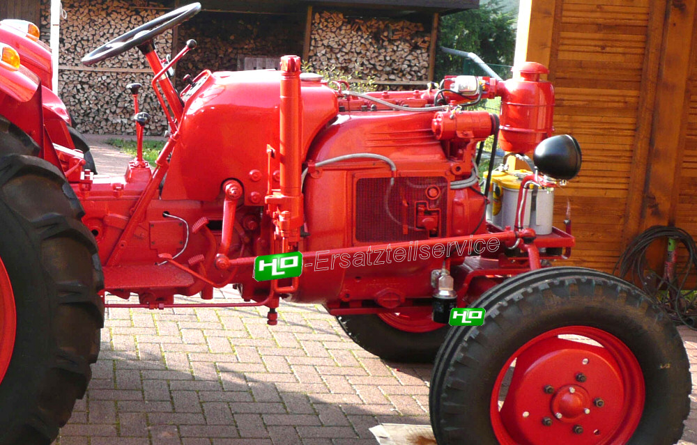

Wie man auf dem angehängten Foto sehen kann, verläuft die Kraftstoffleitung vom Tank zur Förderpumpe,
dann von der Förderpumpe zum Filter und schliesslich vom Filter an in die Einpritzpumpe.
Wenn also an der Entlüftugsschraube des Filters kein Diesel austritt, dann wegen der nicht vorhandenen Handpumpe
den Motor mit dem Anlasser durchdrehen lassen.
Spätestens jetzt sollte die Förderpumpe den Kraftstoff am Filter autreten lassen.
Danach diese Entlüftungsschraube verschliessen und das gleich an der Entlüftungsschraube der Einspritzpumpe wiederholen.

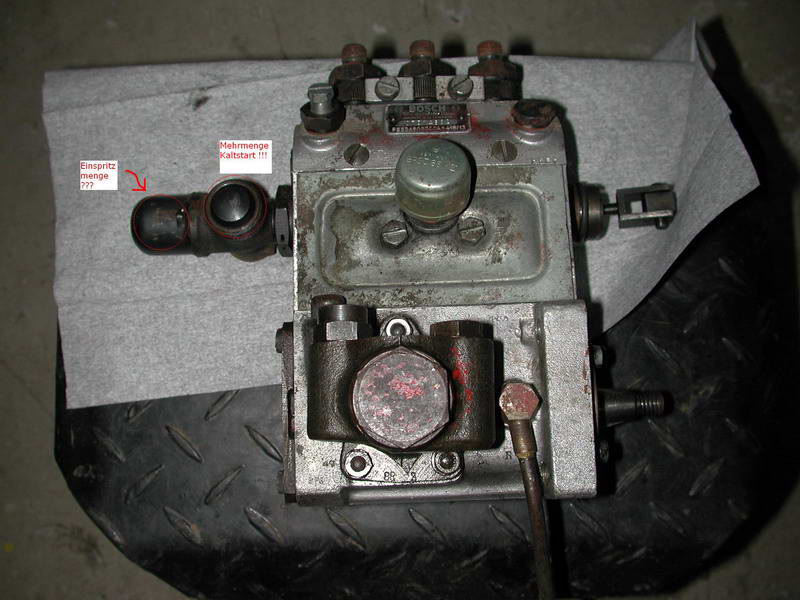

hier noch die Einspritzpumpe

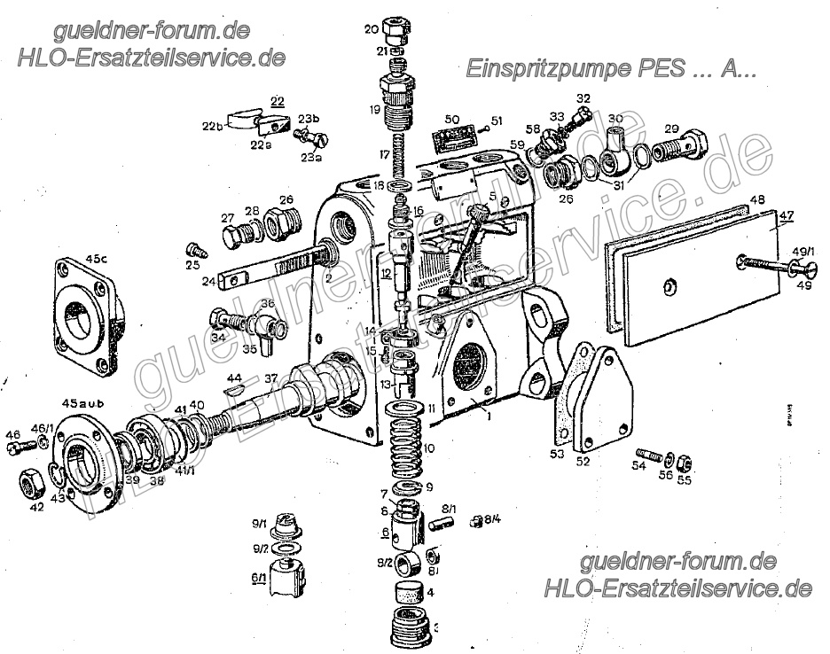

Kommte denn überhaupt Kraftstoff aus der Hohlschraube an der Förderpumpe, mit welcher die Zulaufleitung vom Tank angeschlossen ist ?
Hier die Grafik einer typischen Einspritzpumpe.
Pos. 32 kennzeichnet die Entlüftungshaube
