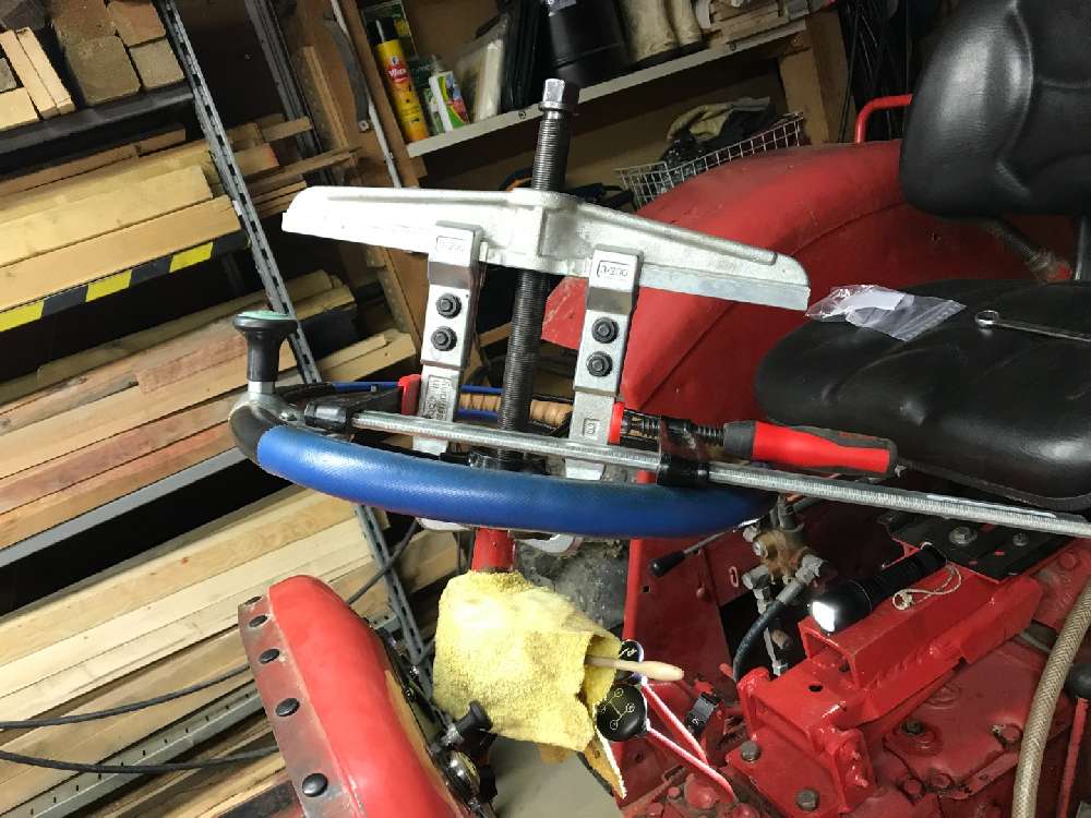

Hallo, guten Tag.
Ich habe das Lenkrad mit einem Abzieher unter Spannung gesetzt ( wie auf dem Bild) und dann mit dem Heißluftföhn das Lenkrad rundum erhitzt, das Alu hat sich recht schnell ausgedehnt und ist dann lose geworden.
Grüße
Bernd
