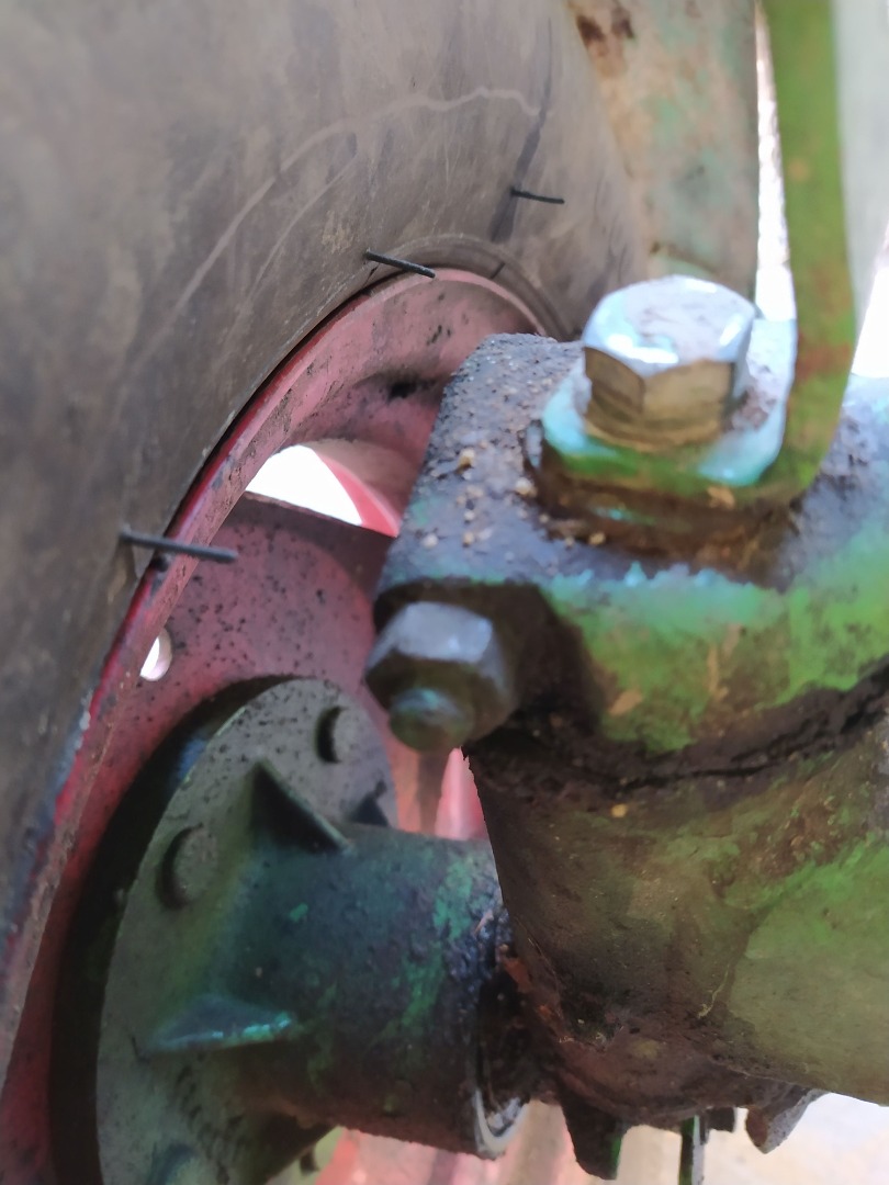

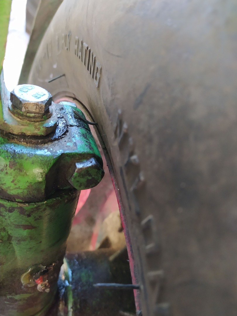

Hallo Fahr-Freunde,
habe bei meinem Güldner A4MS mit Frontlader das Problem, dass das linke Vorderrad sehr schräg steht. Oben ist es bis ca. 1cm nah am Achsschenkel. Habe nun den Achsschenkel ausgebaut da ich da annahm das die Buchsen auf Grund der Belastung mit dem Frontlader eingelaufen sind. Bei der Demontage konnte ich an den Buchsen nichts feststellen und auch Achsschenkel sitzt eigentlich ohne großes Spiel in den Buchsen. Nun Frage ich mich was dann die Ursache der Schrägstellung sein kann. Hat jemand einen Tipp für mich.
Im voraus schon vielen Dank.
Gruß Michael

Guten Morgegn,
dann bleibt doch nun nur noch der Vergleich des in den Achsschenkel eingearbeiteten Sturtzwinkels.
Es steht zu befürchte, das dieser bei dem betreffenden Achsschenkel
durch Überlastung kleiner geworden ist, der Achsschenkel sich verbogen hat,
oder die Achse selbst, bzw. dessen Achsfaust sich verbogen hat.
