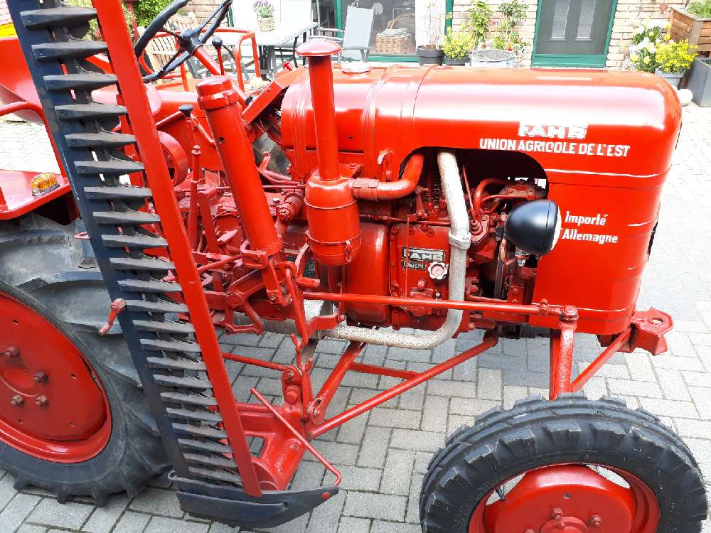

habe mir gerade frisch einen D90 restauriert zugelegt. Der Vorbesitzer konnte keine Angaben zu Datum der Restauration und auch Ölwechsel usw. machen. Habe daher sofort alle öle gewechselt. Dabei ist mir aufgefallen, dass in der Betriebsanleitung zum D 90 steht, daß im Flanschgehäuse ohne Kraftheber 1 1/2 Ltr. Hydrauliköl gefordert wird.
Dazu meine Frage: warum Hydrauliköl, wenn der Schlepper keinen Kraftheber hat?
Abgelassen aus dem Flanschgehäuse habe ich ca. 4 1/2 Liter Altöl. Da ich kein Hydrauliköl zur Hand hatte, habe ich nun 1 1/2 Ltr. Motorenöl aufgefüllt. Ist das in Ordnung?
Und noch eine weitere Frage:
Der Vorbesitzter hat den Schlepper angeboten mit Baujahr 1956. Bei der Ummeldung musste ich feststellen, dass im KFZ-Schein und Brief als Datum der 1. Zulassung der 1.07.1958 angegeben ist. Auf dem am Schlepper angebrachten Typenschild steht allerdings als Baujahr 1956. Wie ist das möglich?, zumal der D 90 nur bis 1956 gebaut wurde? Der Vorbesitzer kann hierzu ebenfalls keine Angaben machen.
Ich hab 2 Vermutungen und frage die Experten
1.) Der Schlepper hatte irgendwann im Laufe seines langen Lebens keine Papier mehr. Bei der Beantragung wurde versehentlich das falsche Datum angegeben.
2.) Es handelte sich um ein sogenanntes "Haldenfahrzeug", gebaut 1956 und tatsächlich erst 1958 erstmals zugelassen.
Vielen Dank für Eure Einschätzung
