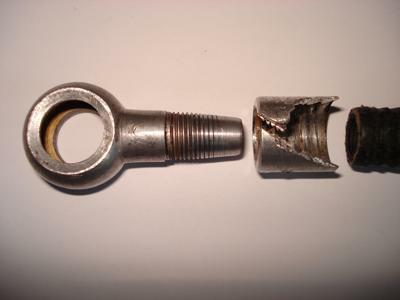

zum Wechseln des Kraftstoffschlauches hatte ich aus Unwissenheit die Hülse vorsichtig aufgesägt.
So sieht das dann zerlegt aus.
Nachdem ich mir eine neue Hülse gedreht hatte ist der Orginalzustand nun wieder hergestellt. ( Aber die Arbeit war eigentlich unnötig )

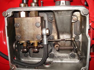

hallo erwin
war bei dir kein festes rohr zur einspritzpumpe verlegt oder hat da ein vorbesitzer schon mal auf version schlauch umgerüstet...
bei mir kommt die kraftstoffleitung durch das untere grosse loch zur einspritz pumpe und besteht aus einem stück kupferrohr...

Hallo Heiko,
keine Ahnung was für ein Vorleben mein armer Traktor hatte. Habe nun eben mal schnell in der Ersatzteilliste nachgeschaut und tatsächlich müsste hier eine Kombination aus Schlauch mit angeschraubtem Rohrbogen verbaut gewesen sein.
Allerdings sieht es auf Grund der Ausführung des Bogens so aus, als ob die Leitung ebenfalls durch die seitliche Bohrung durchgeführt wurde.
