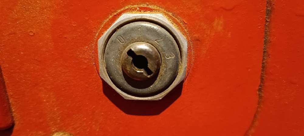

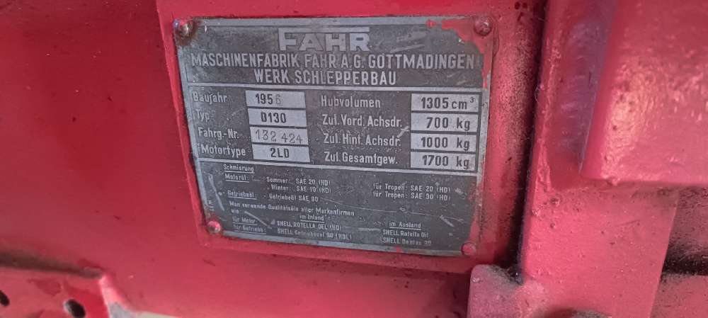

ich besitze einen Fahr D130, Baujahr 1956.
Leider habe ich den Zündschlüssel "verlegt" und kann ihn nicht wiederfinden.
Woher kann ich Ersatz bekommen?

Hallo Jogi,
lieben Dank für Deine Rückmeldung.
Ich bin zum Landmaschinenmechaniker um die Ecke gegangen und habe erfahren, dass es bei der "runden" Ausführung zwei Möglichkeiten gibt.
Möglichkeit 1:
Diesen habe ich bei Amazon bestellt.
www.amazon.de/dp/B0DZP3LPJ1?ref=ppx_yo2ov_dt_b_fed_asin_title
Leider ist das runde Teil vorne zu dick, so dass der Schlüssel nur ca. 25mm ins Zündschloss ging.
Dann habe ich mich im Internet schlau gemacht und die 2. Möglichkeit gefunden:
BOSCH Zündschlösser (altes Modell)“ 3341 982 023 bzw. 3341982023
Hier ist das runde vordere Teil schmaler und der Schlüssel geht ganz ins Zündschloss und aktiviert die Zündung. Auch lässt er sich drehen und da Licht geht an.
Dieser funktioniert nun einwandfrei.
