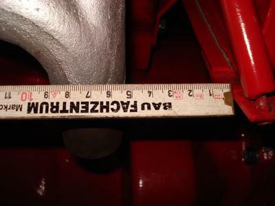

ich war heute extra in Gottmadingen im Fahr-Museum und habe mir mal die Krümmer und die Teile Nr. angeschaut.
An den 2D15 Motoren waren die gleichen Krümmer wie bei meinen Traktor, nämlich mit der Teile Nr. 931601 montiert. Das entspricht auch den Angaben in der Ersatzteilliste.
Den Abstand von der Tankhalterung bis Mitte Krümmerohr habe ich nachgemessen und der ist bei mir tatsächlich 10 Millimeter kleiner als bei den Museumstraktoren.
Da mein Schalldämpfer sowieso ersetzt werden muss, werde ich nun eben bei der Herstellung den Anschluß leicht außer der Mitte versetzen.
Gruß Erwin

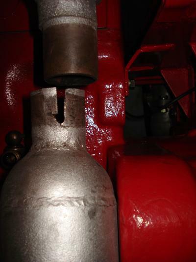

Hallo Heiko,
schade das wir uns nicht getroffen haben. Ich habe meine Aufnahmen um 15:00 Uhr gemacht. Übrigens...diesen Krümmer und Schalldämpfer habe ich früher auch schon mal fotographiert, der gehört doch an den Traktor von Jürgen V.
Die Variante mit dem Flansch an Stelle von der Klemmschelle wäre natürlich auch noch denkbar da ich sowieso einen neuen Schalldämpfer montieren will.
Gruß Erwin
hallo erwin
dann haben wir uns sicher um ein paar minuten verpasst. ich bin mit meinem 133er zur halle gefahren bei dem schönen wetter. richtig, das ist der 17er vom jürgen. wenn du sowieso einen neuen schalldämpfer bauen willst, dann würde ich die variante mit dem anschluss aus der mitte umsetzen. die nächste fahrt zur halle möchte ich mit meinem 160er dann nächstes jahr machen :-)
