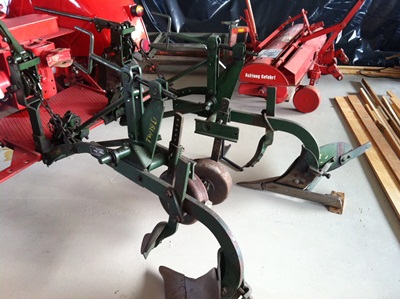

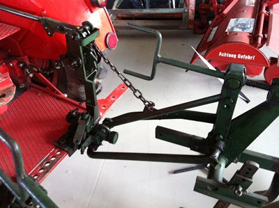

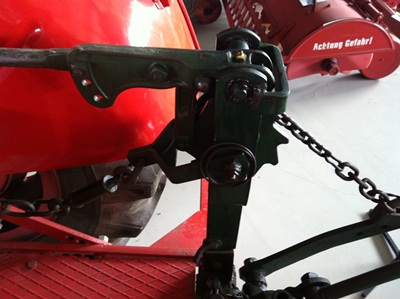

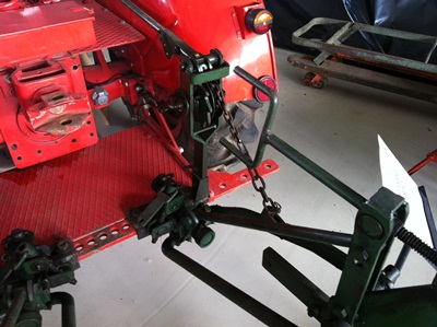

Hallo Volker, es gibt noch einen Wendepflug von Knecht (steht in der Ausstellungshalle) Dieser funktioniert über einen Kettenaufzug
Über einen Handhebel kann mit einer "Rätschenfunktion" das Zahnrad bewegt werden, das über die Kette den Pflug hochhebt
