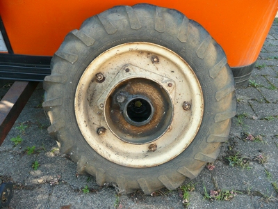

Hallo Walter,
ich versuche mal, hier ein Bild reinzukriegen. Ist zwar nicht so doll, aber ich denke, das Wesentliche ist ersichtlich...
Grüße
Volker (Opf)

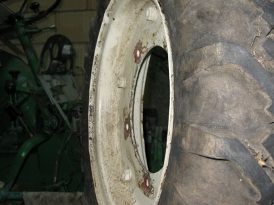

Hallo Volker,
ich habe mal 2 Bilder von meinem (noch unrestaurierten) HML gemacht. Ich hoffe du kannst was darauf erkennen.
Vorderseite:
Rückseite:
Grüße
Armin

Hallo Armin,
schon mal danke für die beiden Bilder und deine Mühe!
Hm, es scheint tatsächlich so, als ob die Felgen zweiteilig sind - allerdings meine ich wegen der Reifenbreite, dass die beiden Halbschalen wohl unterschiedlich sind - die eine eher wie eine "Scheibe". Kann das jemand bestätigen oder hat schon mal eine solche Felge zerlegt?
Weiß jemand, wo ich sonst die fehlenden Felgenteile bekäme oder hat gar zwei Kompletträder abzugeben?

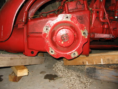

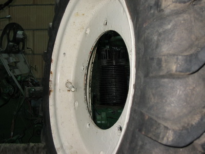

Hallo Volker,
hier nochmal Bilder, auf denen Du sehen kannst, dass die Felge aus zwei Haelften besteht (na ja, fast).
Beide Haelften haben die gleichen Abmessungen (Ausenkannte Felge bis zur Felgenschuessel ca. 50 mm). Die eine Haelfte hat ein Loch fur das Ventil, die andere nicht.
Reifengroesse 4 x 12 AS, also schon Felgenfuellend.
"linke" Seite
"rechte" Seite (mit Ventil)
Befestigung am Getriebe
