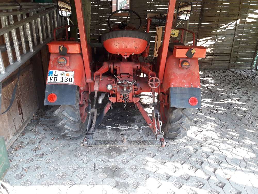

Also normalerweise brauchst du kein extra Spannschloss um den Heuwender anzubauen. Ich habe dir mal ein Bild von meinem D130 von hinten angehangen, da wird um in Dreipunkthydraulik ein Gerät anzubauen einfach die Ackerschiene raus genommen und schon sind die zwei Unterlenker frei. Um den Oberlenker zu befestigen, wird die Anhängerkupplung über die zwei Bolzen entfernt und in die selbe Aufnahme wird stattdessen der Oberlenker eingebaut, der den 3. Koppelpunkt bildet. Dieser Oberlenker könnte eigentlich nur das "Spannschloss", dass du suchst sein, da habe ich den günstigsten aus dem Internet genommen. Da musst du einfach nach "Oberlenker Kat. 1" suchen und der sollte dann passen, miss aber zur Sicherheit noch mal deine Bolzen aus, dass am ende alles von den Durchmessern zusammen passt.

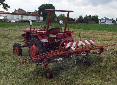

Auf dem zweiten Bild ist noch mal der angebaute Heuwender am Traktor und man kann, wenn auch schlecht den neuen Silbernen Oberlenker erkennen, den du wahrscheinlich brauchen wirst..
Ich hoffe ich konnte dir weiter helfen und dann eine erfolgreiche Heuernte!
