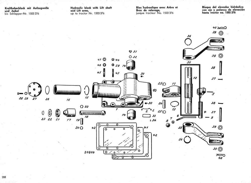

Hallo Fahrianer,
suche einen Kraftheberblock (ohne Tank) oder nur Die Aufzugswelle, oder die Fertigungszeichnung der Welle (Teilenr: 2937 011, Seite 129 in der Ersatzteilliste D177/D177s).
Danke
Olli

Hallo Herr Nikolai,
offensichtlich gibt es verschiedene Ersatzteillisten.
In der mir vorliegenden war das erst auf Seite 208/209 zu finden.
Darf man erfahren warum Sie diese Welle (siehe rechteckiger Kasten) ersetzen, bzw neu anfertigen möchten?
Da ich noch niemals feststellen musste das diese Welle zerstört wurde, wäre Ihre Antwort von großem Interesse.

Hallo HLO,
die Welle ist in sich verdreht, schon bevor ich den Schlepper hatte. Die Arme sind nicht verbogen, stehen aber nicht auf gleicher Höhe zueinander.(Vermutlich von einem Scheibenmähwerk)
Nach dem letzten Holzrücken, bzw. poltern mit der 3-Punnkt-Winde hing diese wieder schief in der 3-Punkt-Aufnahme(Unterlenker nicht verbogen).

hallole oliver
du kann es sein das der eine arm deines hydraulikhebers nur in der verzahnung verstellt worden ist ? wenn ja mußt du nur die sicherung abmachen, den arm abnehmen und in der richtigen stellung wieder anbringen.
mfg jogi
#4116
hallo oliver
sorry hab über lesen das deine welle verdreht ist.
dann ist natürlicht nichts mit arm abnehmen und verstellen.
mfg jogi
