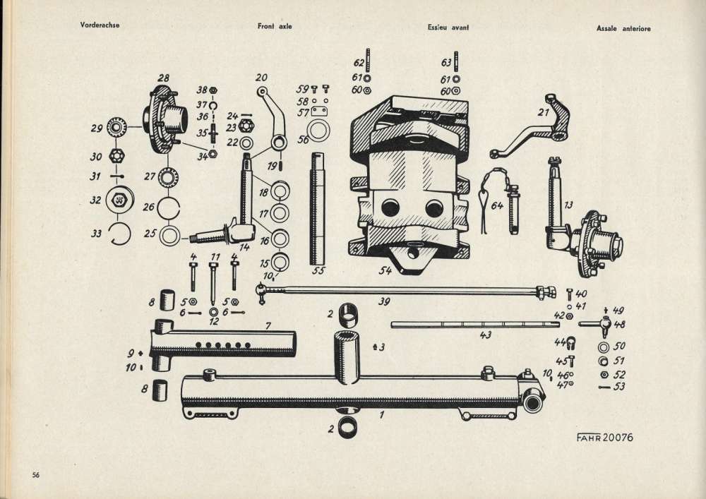

Hallo Zusammen,
Suche für D400C den oberen / unteren Deckel bzw. Scheibe gem. Bild.
kann mir bitte jemand eine Bezugsquelle nennen ?
Besten Dank
Michael

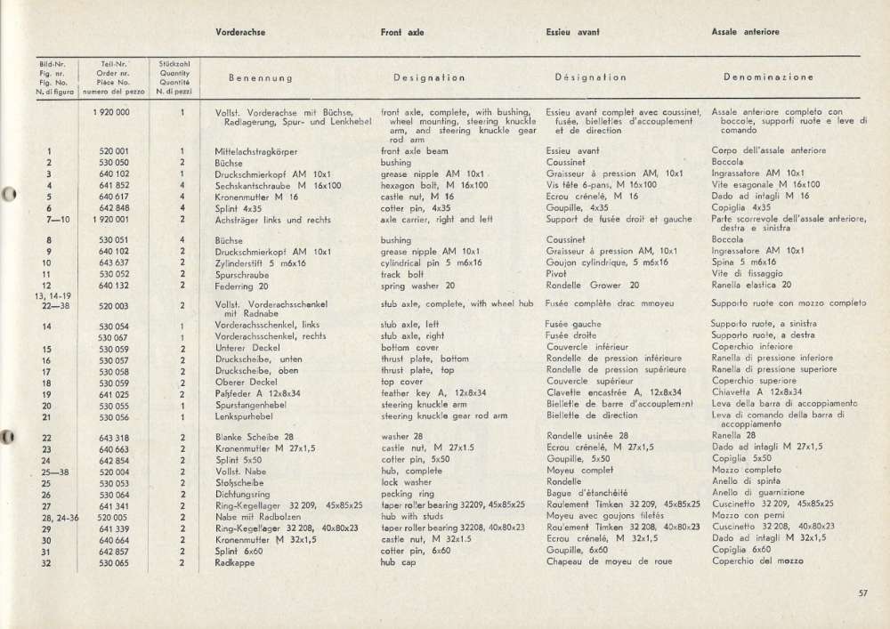

Hallo Michael,
Ich hoffe Du kannst hier etwas mit anfangen ?

Hallo Michi,
Danke für deinen Hinweis.
Diese E- Teile Listen habe ich auch für meinen D400.
Ich suche eher eine Adresse / Händler bei dem ich diese und auch ander Lenkungs-Teile beziehen kann.

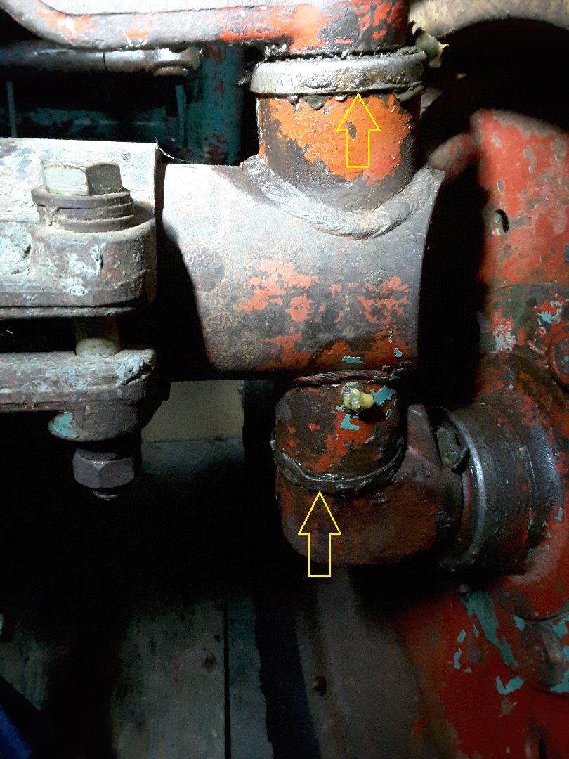

Hallo Michi,
Wie bist du den an die Druckringe rangekommen ?
Habe von oben her die große Kronenmutter am
Achsschenkel entfernt in der Annahme das man so an die Einzelteile des achsschenkels rankommt.
Aber weit gefehlt. Da rührt sich nichts.
Andere Schrauben zum lösen hat's ja keine oder sind da noch Stifte bzw. Bolzen die ich übersehen habe.?
Beste Grüsse
Michael

Moin Michael,
Die Mutter am Klemmstück und Lenkhebel lösen, dann abziehen.. Bei Dir ist das mit ner Kronmutter gesichert, bei mir jeweils mit nen 14er Bolzen . Wie das bei mir alles gelöst war konnte ich Voderachsschenkel so nach unten rausziehen, oder besser es fällt dir von allein entgegen wenn die Achse in der Luft hängt und die Räder sind runter...:-)
