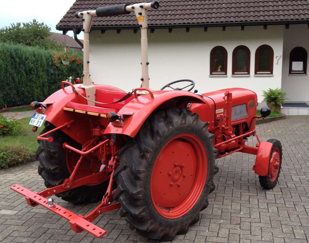

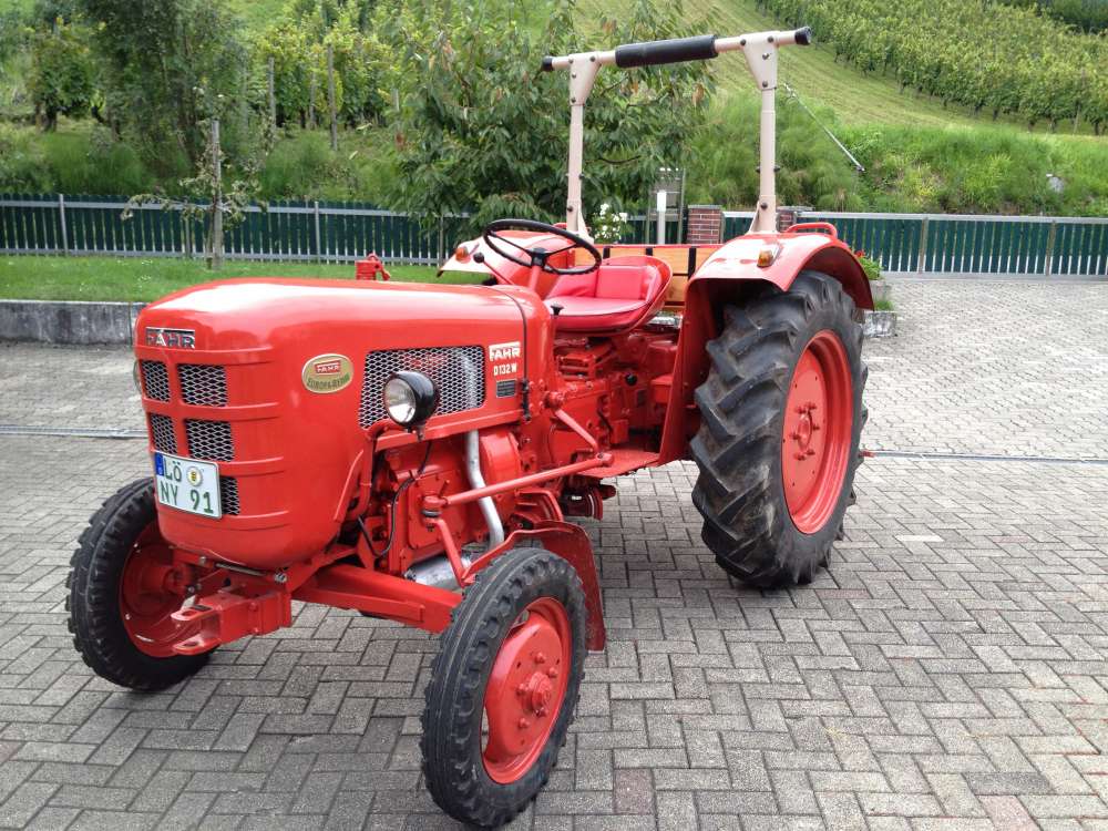

so, nun ist er komplett fertig.
Die Wasserpumpe wurde letzte Woche noch ersetzt und das "Beifahrerbänkle" erneuert.
Hier auch endlich die versprochenen Bilder.
Grüße
Daniel
