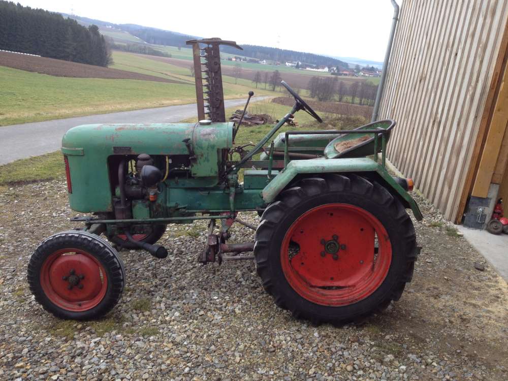

Seit ein paar Tagen habe ich einen Fahr D22PH
Deswegen habe ich mich auch euerem Verein angeschlossen, da ich zum einen diesen gerne Unterstützen möchte und auf der anderen Seite werde ich bestimmt einiges an Hilfe benötigen :-)
Der Fahr D22PH ist Baujahr 1953, und sieht aktuell aus als würde er auch seitdem im Freien gestanden haben.
Verbaut ist eine Hydraulik, ein Mähwerk, Überrollbügel ist alles noch original.
Es fehlt leider der Auspuff (Krümmer ist dran) und das Zugmaul hinen.
Luftfilter und Ansaugkrümmer war ebenfalls weg, aber hier habe ich bereits was gefunden.
Der Ölmesstab fehlt leider auch - aber der sollte auch zu bekommen sein.
Allerdings haben wir ihn gestern nun zu uns gestellt und festgestellt, dass der Motor einen unschönen Frostriss hat. Ca. 5 cm lang auf Höhe der Lichtmaschine.
Beim Ventildeckel oben fehlt eine Mutter und deswegen ist in den Kipphebeln auch so einiges an Dreck drin - es scheint aber alles noch OK zu sein (wenn der Dreck mal entfernt wird).
Allerdings der Motor macht mir etwas sorgen - zwar kann der Riss bestimmt geschweißt werden - allerdings ist immer die Frage ob innen auch etwas Beschädigt wurde.
Werde dazu nochmals einen Separaten Beitrag erstellen.
Den originalen Brief vom Fahr habe ich noch - nur der Motor scheint eine größere Baustelle zu werden.
Hätte mich so gefreut wenn er nicht defekt gewesen wäre, aber das wär zu viel des Gutem bestimmt gewesen.

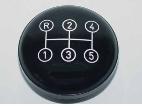

Der Schaltknauf zum ZF-Getriebe des D22PH sieht wie folgt aus

ja der Schaultknauf sieht ja auch so aus - nur das links von R und 1 noch eine Linie zu einem "K" geht.
Deswegen ja die Frage, kann es sein das da noch ein Kriechgang ist?
So ähnlich wie der Fahr in dem zweiten link sieht unserer auch aus.
Nur das die Haube noch verdellt ist (weil das Band nicht mehr drin war und die Haube anscheinend immer achtlos auf das vordere Zugmaul geworfen wurde).
MIr macht momentan der Riss Gedanken.
Das einfachste wäre einen kompletten, lauffähigen Motor rein.
Aber wahrscheinlich unbezahlbar.
Hätte schon ein komplett Rissfreies Gehäuse angeboten bekommen - Preis 450€.
Nur wenn es evtl. möglich ist den zu reparieren, muss das Geld und die Arbeit ja nicht sein.
Wir sind noch am hadern.
Unser Hanomag R16 hat auch einen Frostriss und der ist seit über 30 Jahren dicht durch eine aufgeschraubte Platte. Es geht schon.
