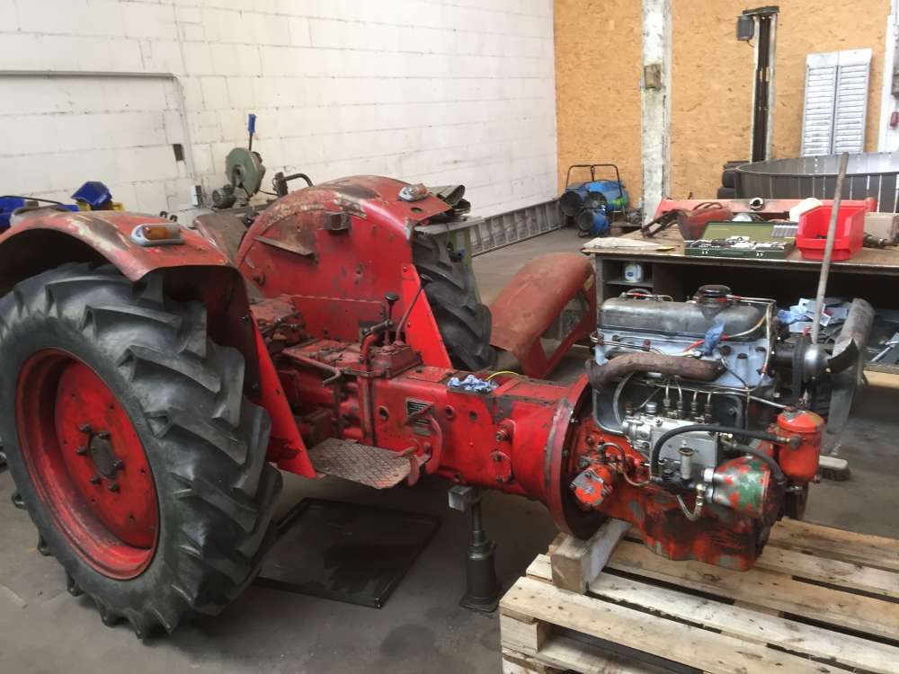

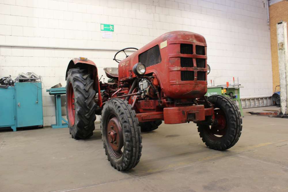

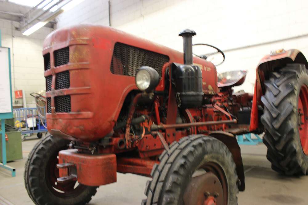

Die Leidenschaft für einen Traktor habe ich durch meinem Opa bekommen,der mit mir immer als Kind mit dem Traktor an den Rhein gefahren ist.Ich möchte meinen neu erworbenen Schlepper d177s richten, um ihn dann für den Wald und für Ausfahrten nutzen zu können.
Anbei noch ein paar Bilder vor dem zerlegen.
Gruß Michael

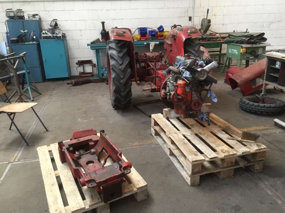

Bin schon am zerlegen.
Alle Buchsen von der Vorderachse muss ich richten. Am Block wo die Vorderachse aufgehänt ist sind die Flächen auch eingelaufen.Das werde ich wohl abfräsen lassen das es wieder plan ist.Was für Buchsen hast du bei dir an den Schleppern drin Jogo? Hast du sie drehen lassen oder Kunstoff Buchsen eingesetzt?

Ok das ist natürlich super wenn du es selber drehen oder fräsen kannst. Habe die Maschinen nicht dazu um es selber zu machen.Der Große Block sollte wohl in ein großen CNC Automat gespannt werden um alles wieder plan zu drehen oder zu fräsen.Habe aber ein Kollege der mir das machen kann;-) Meine Vorderachse war sogar an den Block angeschweißt,um warscheinlich das Spiel der Achse außzugleichen und zu fixieren um die Vibration weg zu bekommen.
Am Getriebe und am Gehäuse wollte ich eigentlich nichts machen. was ich mir noch am überlegen bin ist, dass ich den Motor noch überholen lasse evt. Er läuft zwar gut aber wenn ich jetzt schon alles um den Motor weg hab macht es warscheinlich Sinn????? Was meinst du Jogi????

Das Motor überholen ist eine Entscheidung die Du entscheiden musst, solange er gut läuft würde ich ihn lassen. Der Motorausbau beim 177.er ist eigentlich kein großer Akt, viel elektrik gibt es nicht zum abhängen und da Du keinen Frontl. montiert hast muß die Motorwanne weg und die Spurstangen ausgehängt werden.Tank runter (evtl.gehts auch ohne) und Schrauben auf klar Kühler muß auch wech.
