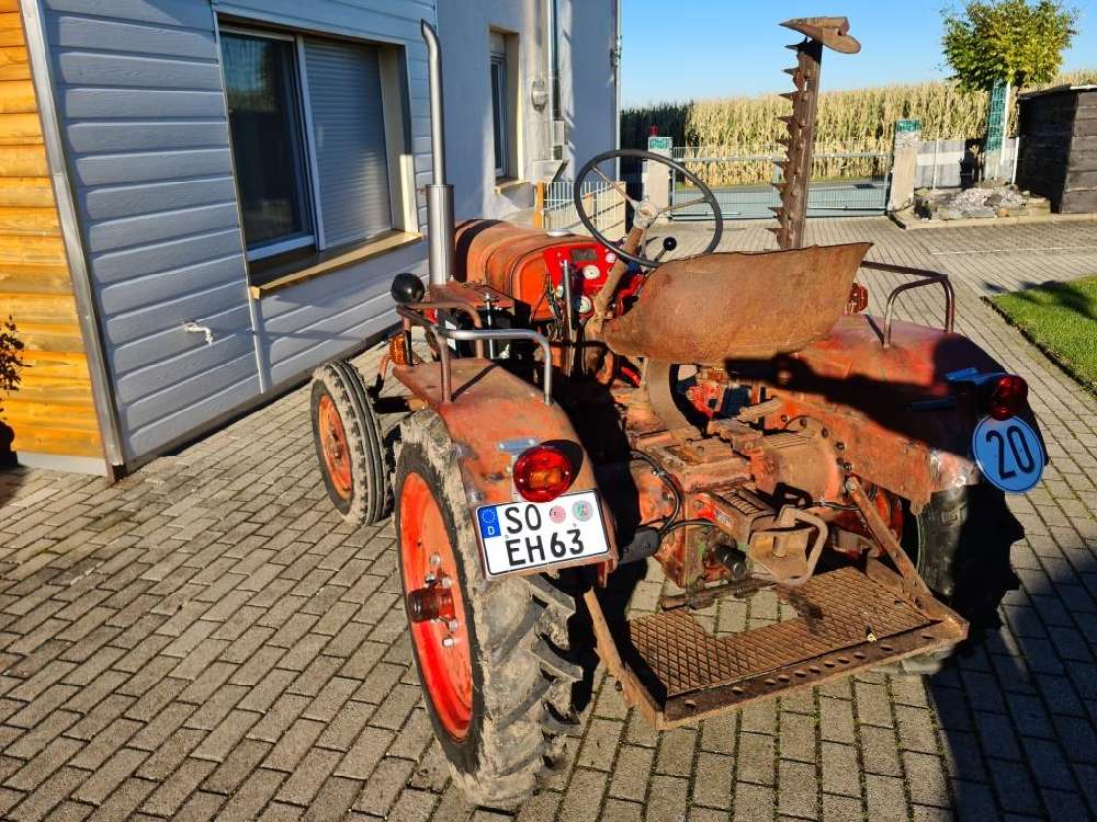

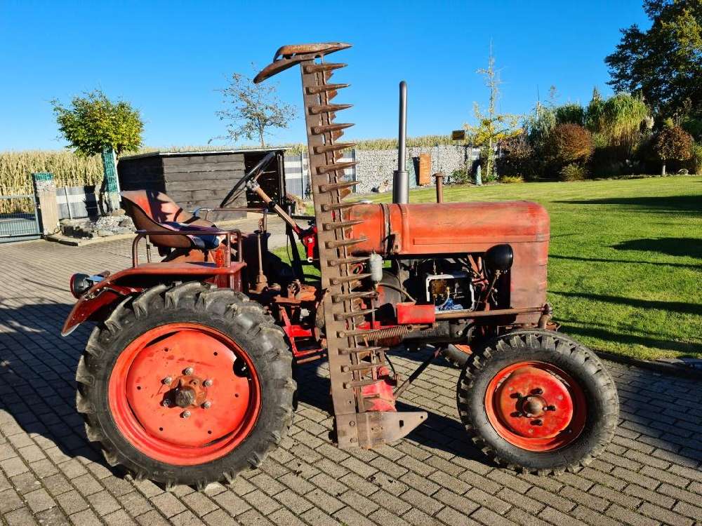

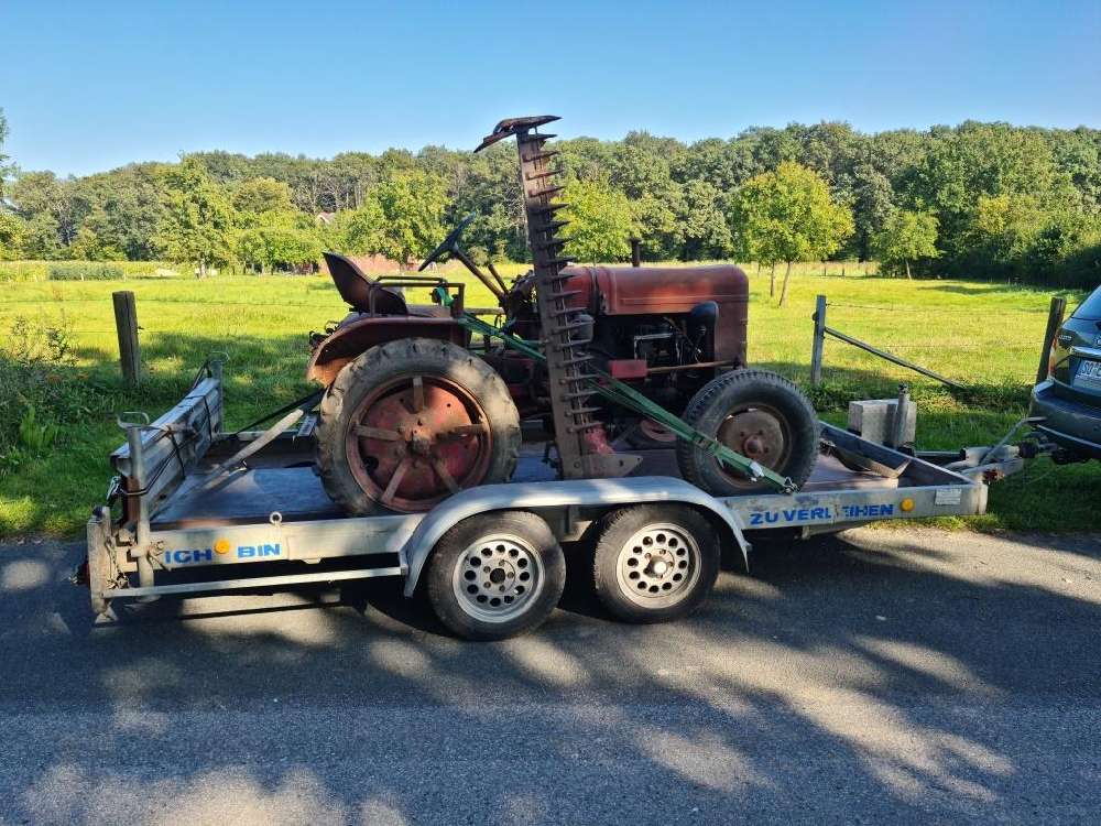

So wurde er abgeholt.
Und so sieht er jetzt aus.
