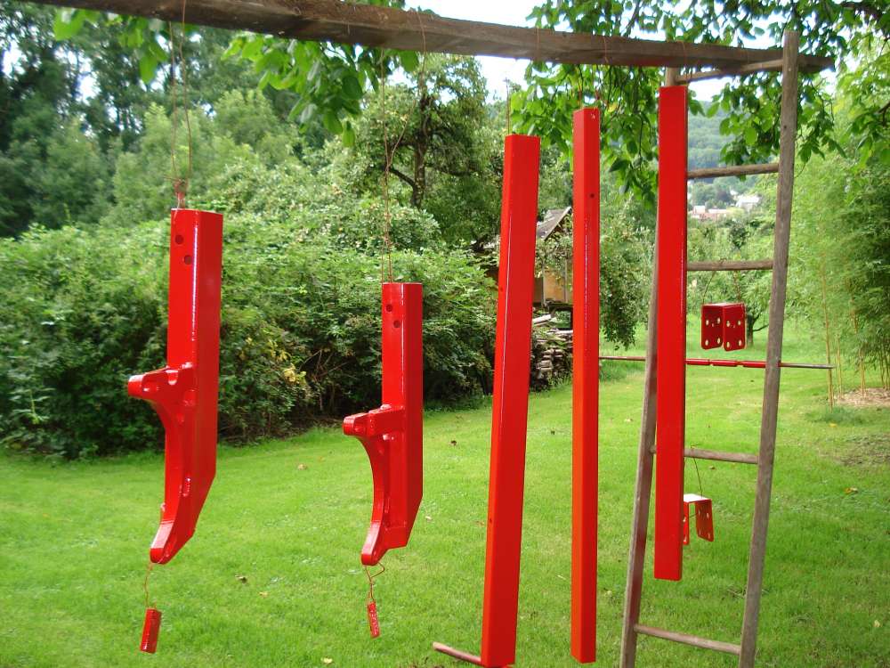

mein D 17 ist nun im Prinzip fertig restauriert. Da ich meinen Schlepper mit dem grünen Kennzeichen zulassen möchte verlangt der TÜV (wohl im Auftrag der landwirtschaftlichen Berufsgenossenschaft), dass ich einen Überrollbügel montieren muss.
Dieser Bügel ist nun entgültig die letzte Hürde für die Zulassung.
Sobald der Lack trocken ist geht es an die Montage und dann zum TÜV.
Bis bald
Gruß Erwin
