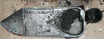

Anlasser abgeschraubt und dann mit einem Montiereisen am Zahnkranz den Motor gedreht.
Am Anfang etwas schwergängig, jetzt dreht er sich ganz leicht. DANKE !! vorerst mal für die Tipps
Anmerkung!! (siehe Bild)
... und wenn man sieht, wie die Bauern diese Motoren gewartet haben, dann muss man sich nicht wundern, dass sie nicht gehalten haben. Mein Vater hat sich auch immer beschwert, dass der Motor so heiß wird. Da hätte man doch besser manchmal in die Bedienanleitung geschaut.
