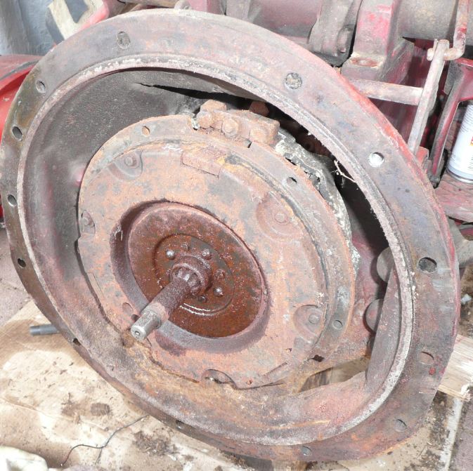

wer kann mir sagen wie ich die Doppelkupplung von den Wellen herunterbringe?
Die Verzahnung von der "Antriebswelle" habe ich mit Rostlöser los bekommen.
Aber wie komme ich an die Verzahnung der "Getriebewelle".

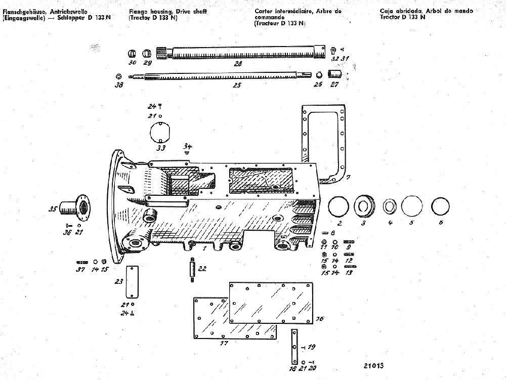

Wo kann ich eine Explosionszeichnung von einem 205er Getriebe finden?
In der Ersatzteilliste kann ich es nicht erkennen.

Sie können zwar die Welle von der Getriebeseite lösen, das betrifft im übrigen nur die Hohlwelle, die innere Kernwelle ist Getriebseitig überhaupt nicht gesichert,
doch das nützt Ihnen überhaupt nichts, weil zum Ausbau der Welle
erst einmal der ganze Betätigungsmechanismuss von der in Ihrem Foto gezeigten Seite entfernt werden muss.
Doch merkwürdigerwese steckt bei Ihnen der Kupplungsautomat davor, denn beim Trennen von Motor und Getriebe verbleibt der Kupplungsautomat immer an der Schwungmasse, weil dieser daran fest verschraubt ist.
Das ist bei PKW, bei LKW und bei Traktoren so.
Was mich daher sehr interessiert ist,
wie haben Sie das so demontiert, das der gesamte Kupplungsautomat Getriebeseitig verblieben ist und eben nicht Schwungradseitig ?
Getriebeseitig kann der Kupplugsautomat überhaupt nicht befestigt werden, von daher liegt die Vermutung nahe, das dieser nur auf den durchgesteckten Wellen festgerostet ist.
Noch eine Frage: Haben Sie schon einmal das Kupplungspedal ganz bis unten durch betätigt ?
Eigentlich müsste dadurch der Automat von der Kernwelle, wie auch von der Hohlwelle abgeschoben werden.

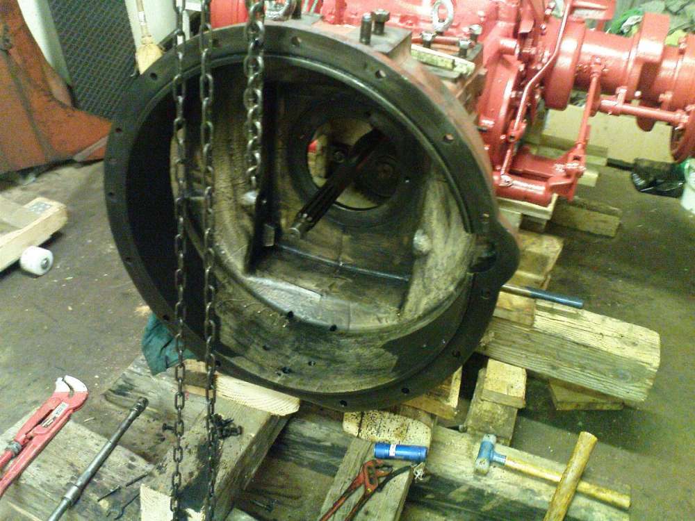

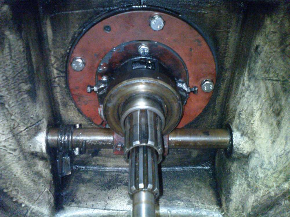

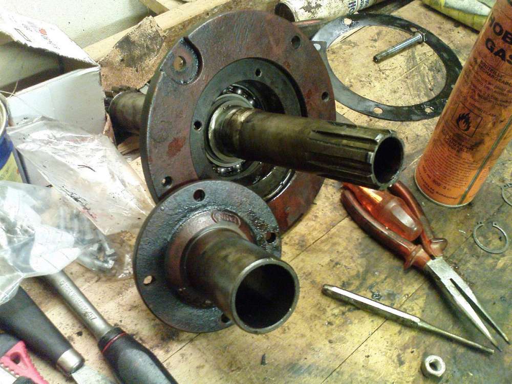

Hallo zusammen, ich glaube auch, dass die Kupplung nur aufgeschoben und festgerostet ist, anbei Bilder von der Getriebeseite meines 270-er`s
evtl. hat es an der Verzahnung noch einen Grat,
der zusätzlich zum Rost das Ganze noch festhält.
