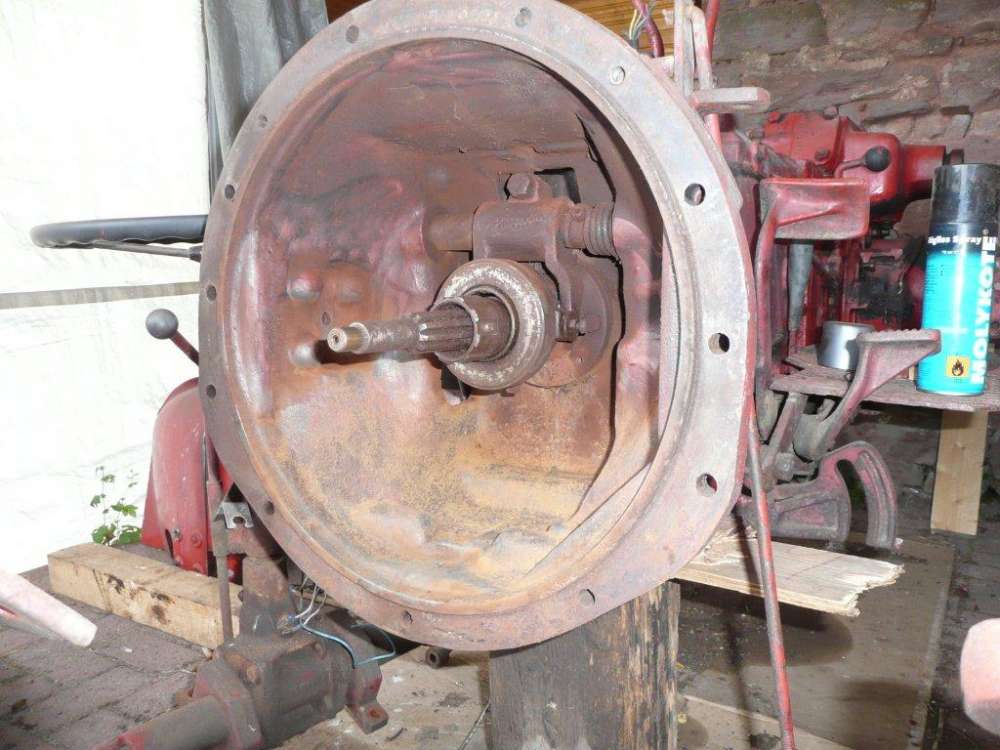

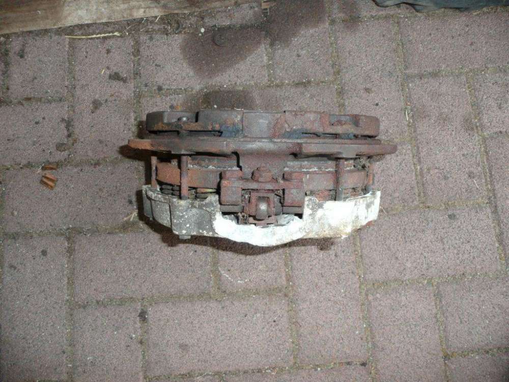

- hansweis
- Beiträge: 113
Danke für die Tipps.
Habe die Kupplung ab. Es ist so gewesen wie ich vermutet hatte.
Verzahnung vom Nebenantrieb war festgerostet.
Gr Hans
(habe die Bilder im Anhang eingefügt, LG Hubert Auer)
Klöckner-Humboldt-Deutz Standmotor MAH 914, Baujahr: ????
Hallo Herr Weiß
bei der Gelegenheit kann ich inzwischen berichten,
das diese Anleitung zur Demontage der Kupplung eigentlich falsch ist.
Sie beschreibt nicht den üblichen Weg, ist im Grunde auch für die festgerostete Kupplung nonsens, denn die Kupplung wird, so wie ich oben schon vermutet habe,
auch beim D133 bzw. A3K so aus- und eingebaut, wie an jedem andern Schlepepr auch.
Sollte Sie festgerostet sein,
kann das Trennen des Schleppers, bzw. das Abziehen der festgerosteten Nabenverzahnung,
mit einem Tritt auf das Kupplungspedal, unterstützt werden.
Beim einbau der neuen Kupplung können Sie also den Automaten, ggf. unter zu Hilfenamne eines Zentierdorns, ganz normal vor die Schwungmasse schrauben und dann die beiden Schlepperhälften wieder zusammen fahren.
Das mühsame anschrauben durch die kleine Montageeöffnung ist unnötig
