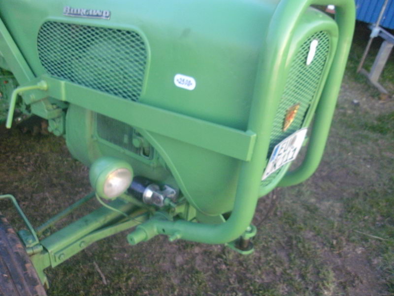

Hallo Hoomy ,
ich habe vor 2 Jahren auch mit dem Gedanken gespielt mit so einem
Ölfilteradapter selber zu bauen,doch als ich gemerkt habe, das meine Idee
optisch doch nicht so überzeugend war , habe ich mir daann den fertigen
Ölfilteumbausatz von HLO gekauft .
Aussserdem habe ich auch noch Angst vor dem Risiko einer fehlerhften
Einzelfertigung , wodurch in letzter Konsequenz einen Motorschaden
entstehen könnte .
Ich habe diese Entscheidung nicht bereut , alles hat soforteinwandfrei
gepasst und heute bin ich froh , es so gemacht zu haben .
Hier mein Schlepper :
Auf der Webseite von HLO gibt es auch für deinen Traktor einen fertigen
Ölfilterumbausatz . Hier der Link .
www.hlo-ersatzteilservice.de/oelfilter-gueldner.htm
Gruß Jürgen[/quote]

Hallo Barny ,
auch beim hängenden Filter läuft genug Öl aus den darüber befindlichen
Leitungen und Hohlräumen. Beim 2 DN-Motorist zudem nicht gerade wenig, was
aus der serienmäßigenFilterkammer nachströmt.Für mich persönlich gilt
ohnehin ,das jeder Schraubfilter vor dem lösen an seiner tiefsten Stelle
mit einem dicken Nagel oder mit einem dicken Schraubendreher angestochen
werden sollte , damit es erst mal leer tropfen kann . Danach kann auch
ein liegender Schraubfilter sauber demontiert werden .
