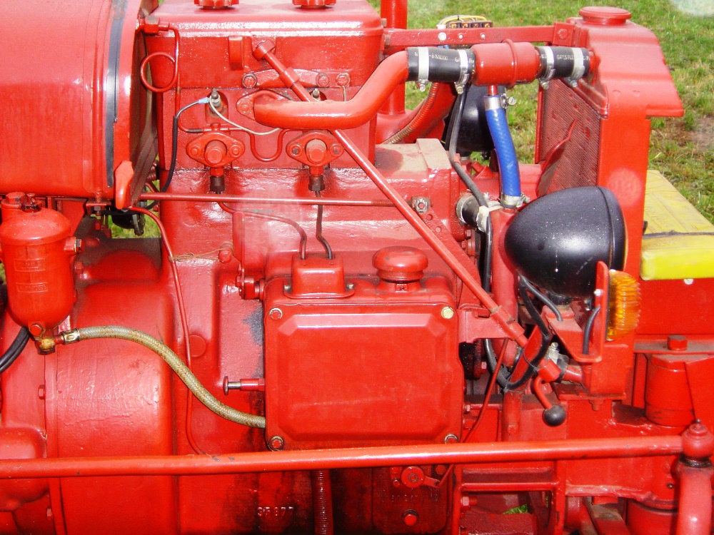

Da meinst du dann bestimmt das gute Stück, oder?
www.oldtimer-jehle.de/shop/product_info.php?products_id=2871
Hast du vielleicht ein Bild, auf dem das Schlauchthermostat bereits eingebaut ist?
Daniel
Ja, das würde beim 17-er passen,
der D132W hat aber keinen Bypass
(Blauer Schlauch, evtl. diesen Anschluss "verblinden")
PS: das Fernthermometer ist auf diesem Bild noch nicht eingebaut
