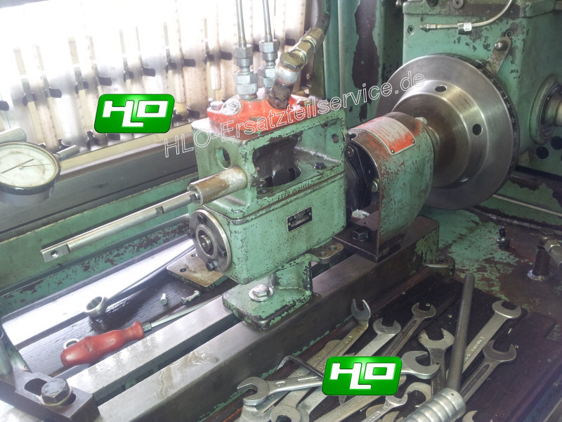

Hallo danielschwald
ich kann Ihnen die Vorbeiträge zu100% bestätigen.
Die unterschiedliche Leistung wird über die unterschiedliche Fördermengeneinstellungen der jeweiligen Einspritzpumpen erreicht.
Diese Einstellung kann NUR auf einem Prüf-, oder Messstand erfolgen der auch die exakte Fördermenge bei z.B. 1000 Pumpenhüben ausmessen kann.
Am Schlepper eingebaut ist eine exakte Kontrolle / Messung von Einspritzpumpen unmöglich.
In der Anlage ein Foto auf unserem Prüfstand für alte Bosch-, Natter-, und Kugelfischer Einspritzpumpen, hier abgebildet mit einer vergleichbaren Einspritzpumpe wie im 2DNS verbaut.
