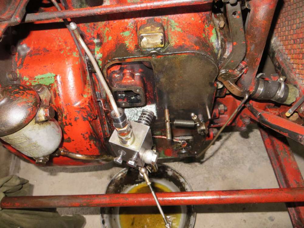

Hallo Fredy,
die Einspritzpumpe kann konstruktionsbedingt nur Kraftstoffdruck aufbauen wenn die Reguliernadel ganz zu ist.Unter "Tipps vom Praktiker" wird die Funktion und Einstellung der Natterpumpe abgehandelt. Auf dem angehängten Bild ist der Regulierhebel voll offen und die Pumpe kann in dieser Stellung keinen Druck aufbauen.
Sollte die Pumpe weiterhin nicht funktionieren bitte ich um Rückruf:
Mo-Fr 8.°°-12.°°+14.°°-17.°° Uhr
Tel 07733/1211
MfG
Dieter Rath
