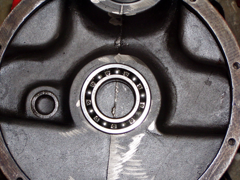

So, nach der Problematik der Simmeringe, kommen die Schwierigkeiten der Lager. Zur Erinnerung hatte die Radnabe Spiel: ich konnte das Hinterrad um gute 5mm wackeln.

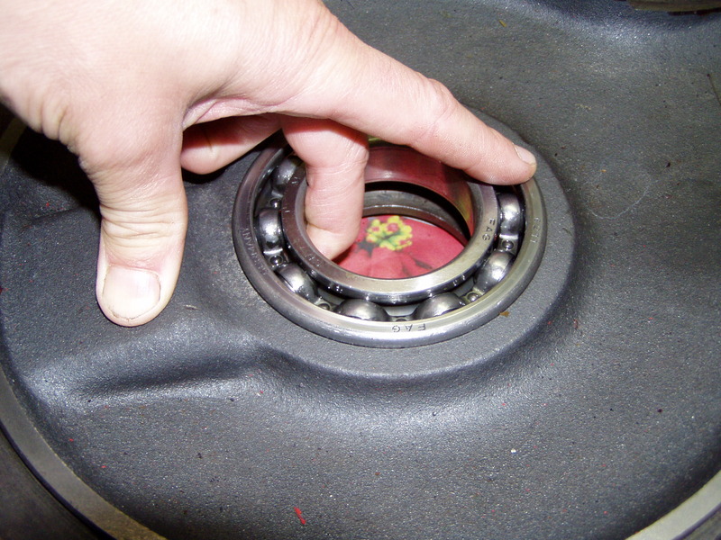

beim Aussendeckel der Vorgelege, kippt das Lager um 0,6mm in dem Sitz, wenn ich mit dem 2. Finger drücke und gleichzeitig mit dem 3. ziehe.
Ich war mit dem Fühlerlehre dabei: 0,1mm passen definitiv nicht zwischen Lager und Sitz.
Ich habe es geschafft, ein 0,05mm Blech um die Hälfte des Umfanges (also 180°) zwischen Lager und Sitz zu schieben (am Ende musste ich am Lager wackeln, damit das Ende vom Blech dazwischen rein geht). Mehr als den halben Umfang ging nicht dazwischen. Damit ist ca. 2/3 des Kippens beseitigt.

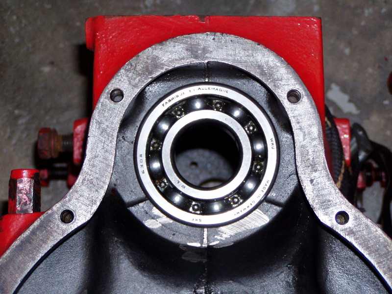

Am Achstrichter ist die Lage was Spiel angeht ähnlich.
Aber hier kann ich bei der Montage nicht mehr sehen, ob das dünne Blech mit dem Lager in den Sitzt angekommen ist, oder nicht.
