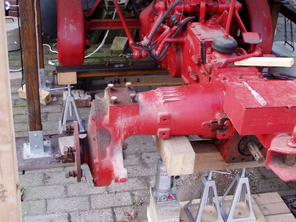

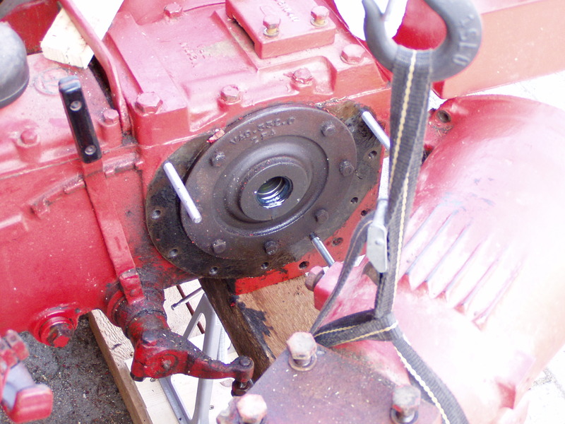

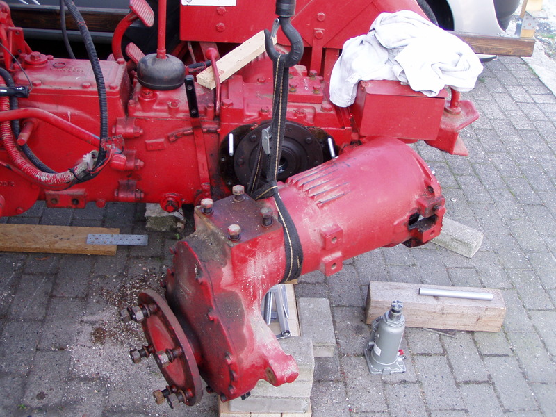

Akte 1:
D90 aufbocken, Rad ab, Kotflügel ab usw.......
3x Gewindestangen als Führung benutzen, Kettenzug und es kommt problemlos runter.
Blick ins Getriebe nach der Deckel für den Simmering runter ist.
Fortsetzung folgt.....
