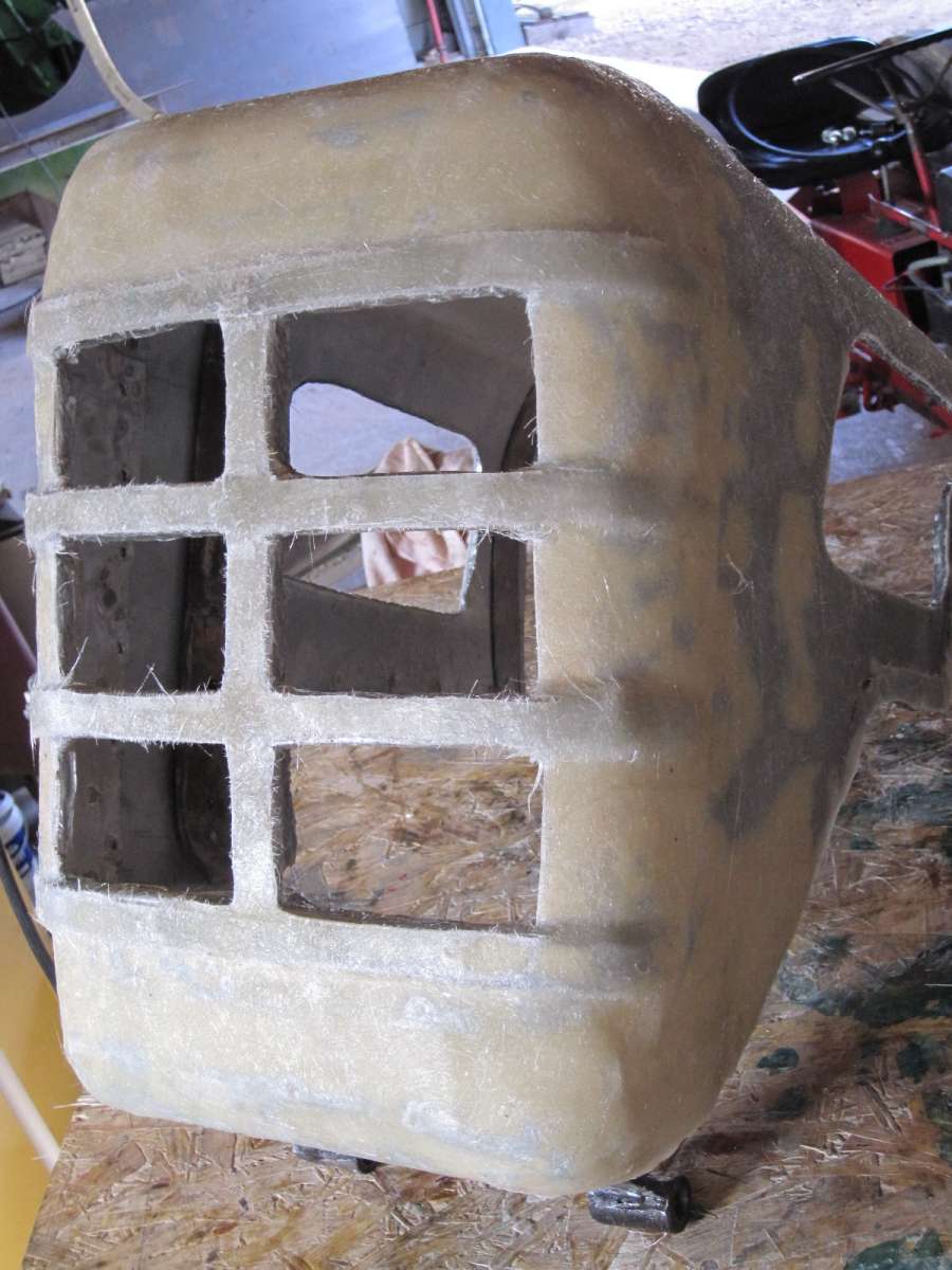

Mensch Jogi das sieht doch sehr gut aus,ich denke nach der bearbeitung und lackierung ist das eine top haube.

Hallo Horst,
Danke, wusste gar nicht, dass das Bild doch hoch geladen wurde, weil es ewig am laden war. Darum auch kein Text.
Zur Haube:
Unter dem GFK befindet sich eine Blechhaube die ich als Versuch aus Dünnblech
gespenglert habe.Ging besser als das auftragen des GFK Zeugs,
Da die Blechhaube eben aus Dünnem Blech besteht ( 0,7mm) wollte ich wissen ob ich das Blech wenn ich es mit Glasfaser überziehe stabiler bekomme, und das geht. Habe aber nur mal eine Schicht GFK aufgetragen und es wurde schon sehr stabil.
Zur Verarbeitung des GFK muss ich sagen: ein wahnsin's Zeug , liegt mir nicht so. Das spenglern des Bleches war cool und macht auch Spaß.
Gruß Jogi
