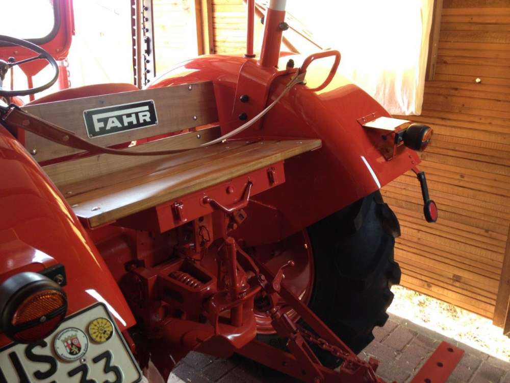

bin jetzt auch stolzer Besitzer von Verbandskasten, Warndreieck und Warnweste.
Habe auch einen recht guten Platz gefunden. Jetzt kann ich das eigesparte
Geld für das Protokoll morgen in Bledesbach auf dem Traktortreffen vertrinken.
Gruß Hans
