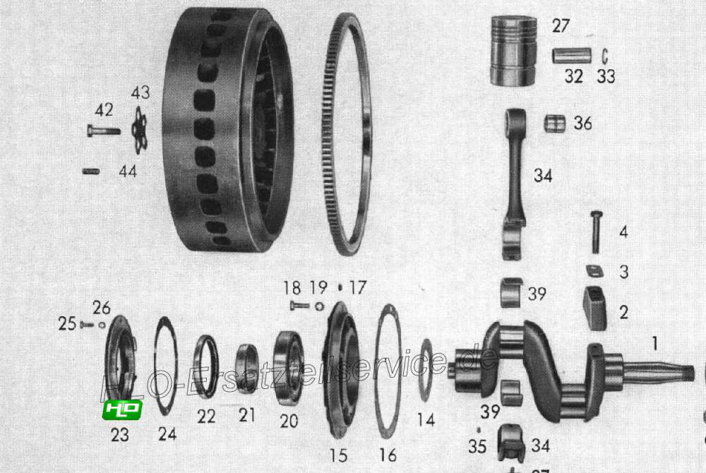

Welche Teile-Nrn sind das denn gemäß Ersatzteilliste des Fahr D130H?
Wellendichtring und Lagerschild werden da als Begriff nicht genannt.
Erstmal Danke
#6811
  • HLO-Ersatzteilservice
  • HLO-Ersatzteilservices Avatar
  • Gold Boarder
  • Gold Boarder
Guten Tag,
gerne helfe ich Ihnen mit diesen Informationen.
Der Wellendichtring hat in der Grafik die Pos.Nr.22,
das Lagerschild dei Pos.Nr.15,
der Deckel die Pos.Nr.23.
An Ersatzteilen werden nur die Dichtung Pos.Nr.24 und der Wellendichtring Pos.Nr.22.
