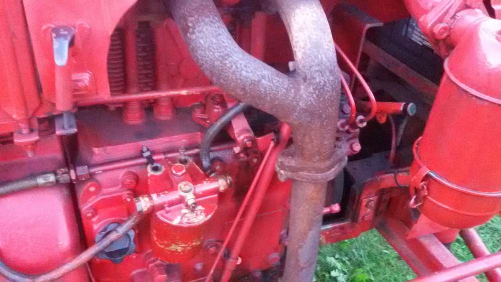

Bei mein D180H fehlt der Förderpumpe. Deswegen is das Brennstoffilter auf die falsche Position montiert worden.
Das gefällt mir nicht, aber kann leider diese Pumpe nicht finden.
Kennt Ihr vielleicht Jemand, wo diese Pumpe zu kaufen ist?

Hallo Henk
Meine Pumpe war am oberteil defekt und dieses Teil habe ich im Internet Ebay nach langen Suchen gefunden,wenn du Glück hast und jemand seinen Motor defekt hat findest du eine Pumpe.
Der AKD 12-1112-2 hat eine Boschpumpe. Der AKD 12-1172-R hat eine Solex Deutsche Vergaser Union Pumpe
MFG Heinz
