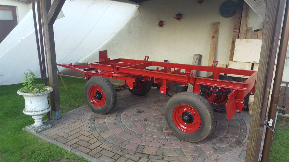

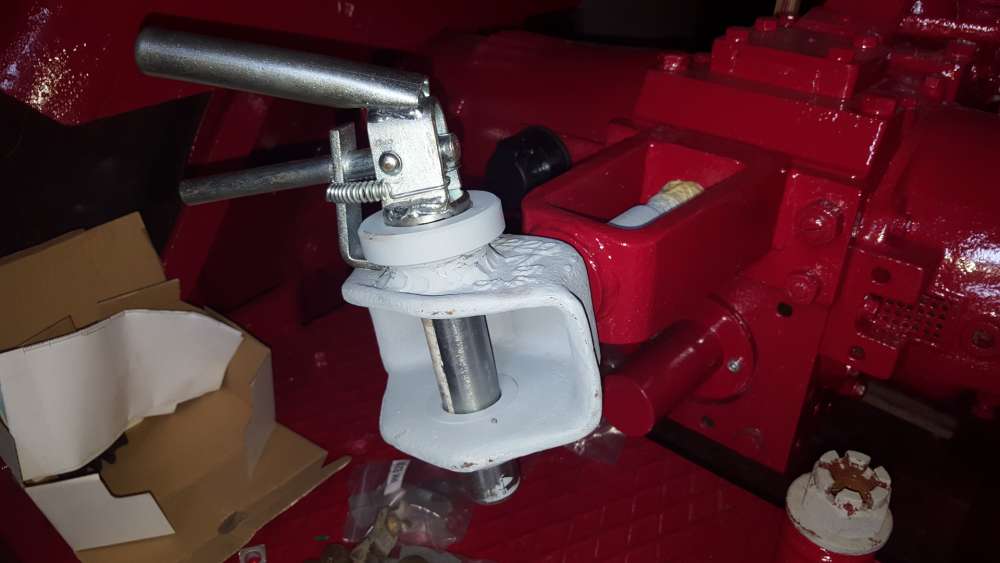

Hallo.
Habe wieder etwas geschafft. Die Anhängerkupplung war so ausgeschlagen, dass ich sie überarbeiten lassen musste. Ist dann gleich so gefertigt, dass ein selbstsichernder Bolzen passt.
Die Sache mit dem Brems- Blinklicht habe ich leider nicht hinbekommen. Trotz neuem Warnblinkschalter. Blinkschalter mit Dioden und auch ohne. Alles durchprobiert. Eventuell lag es daran, dass nur 18 Watt Leuchtmittel in den Blinkern waren. Egal jetzt geht es. Habe aber auch 21 Watt besorgt und werde diese auch noch tauschen. So reicht es für den TÜV. Da ich den Bremslichtschalter nun einmal habe und der Anhänger Dreikammerleuchten hat, habe ich es so geklemmt, dass wenigstens diese leuchten. Ist nicht die sauberste Lösung aber es wird hoffe gehen.
Nun brauch ich noch die Vorderachsteile, deren Herr Rath sich angenommen hat. Dann noch die neue Einspritzleitung und die Luftfilterhaube montiert. Dann sollte es, wenn er anspringt, mit der Abnahme klappen.
Mit dem Anhänger habe ich auch schon begonnen. Bin gerade bei die Bremsen zu erneuern und die Auflaufanlge wieder zu komplettieren.
schauen wir mal wie es weiter geht.

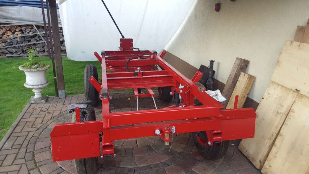

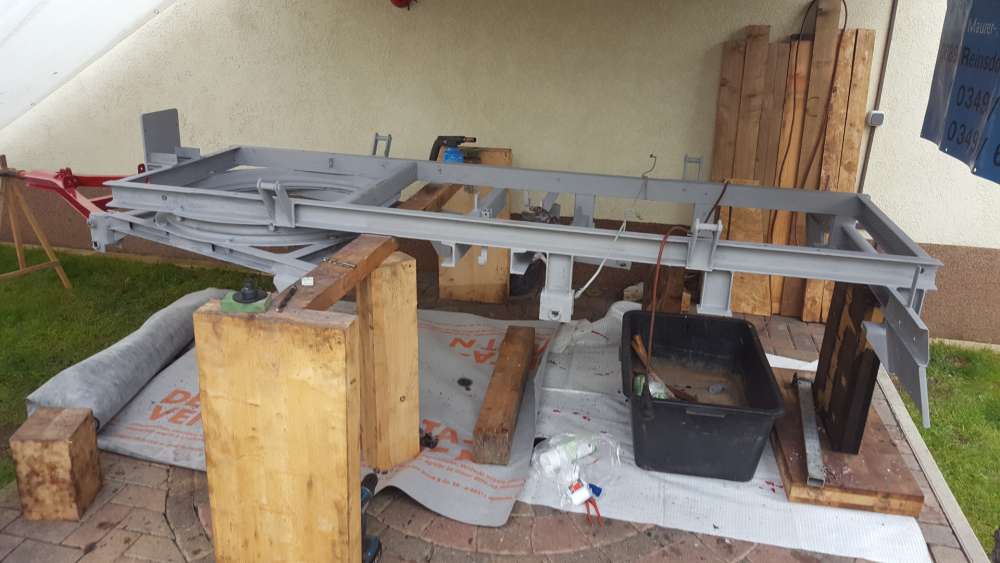

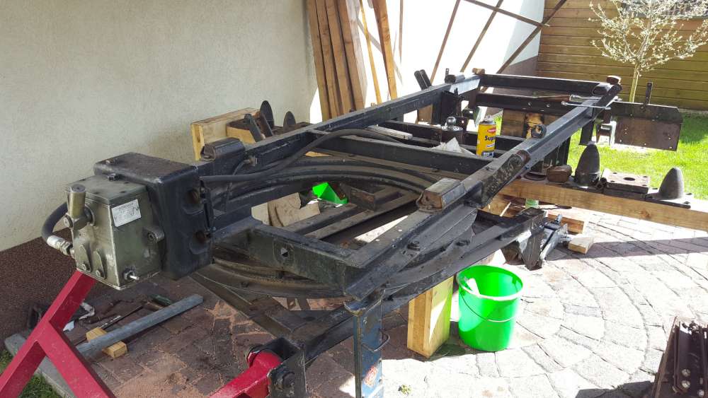

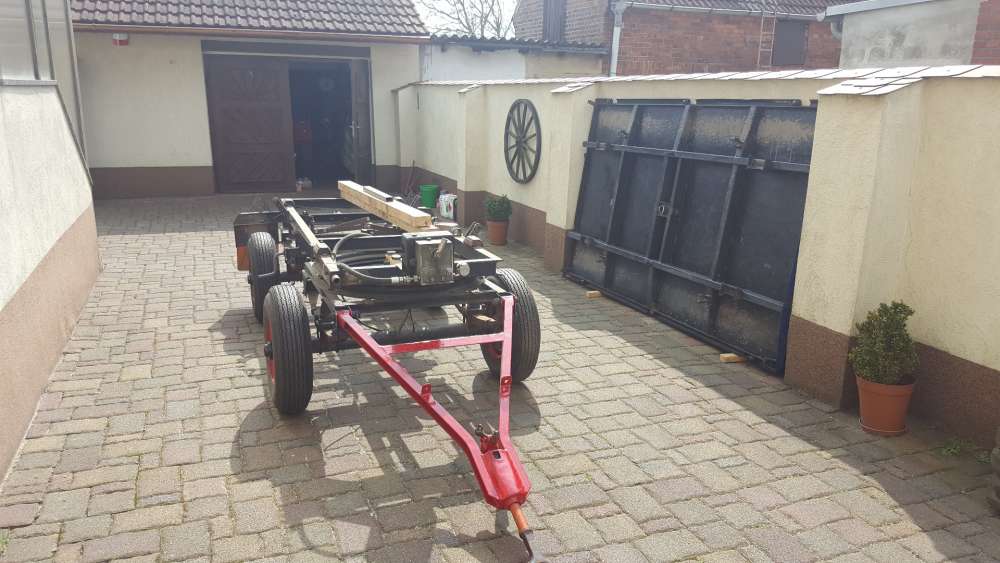

Hallo.

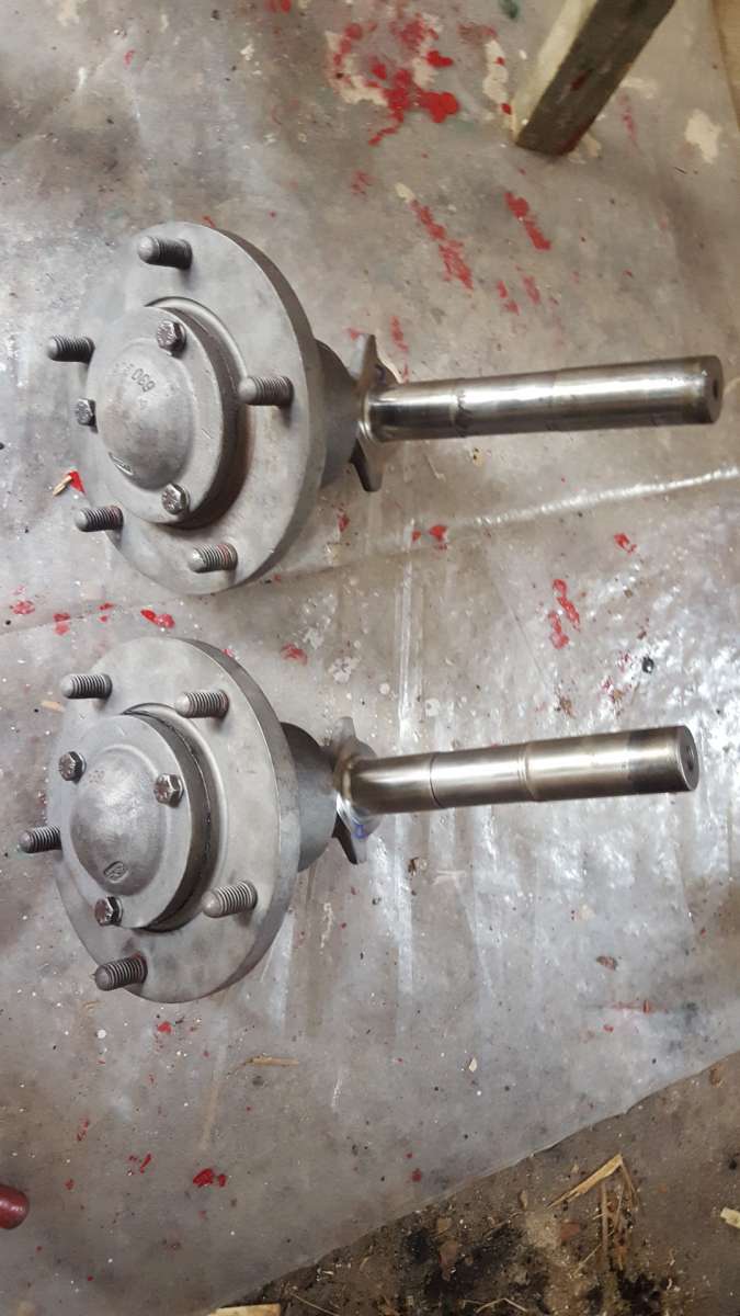

Hab schon eine Weile nichts hören lassen. War aber nicht ganz untätig. In der Zeit in der die Vorderachsbolzen und Buchsen überholt wurden. die ich übrigens gestern bekahm. Einen Dank dafür an Herrn Rath. habe ich mein Anhängsel etwas bearbeitet. Die Bremsen mit Auflaufanlage ist gemacht. Neues Farbkleid hat er auch. Die Elecktrick passt auch. Komm meinem Ziel immer näher.
Jetzt ist die Ladefläche drann. Wenn das leidige Entrosten und Farbreste entfernen nicht währe.

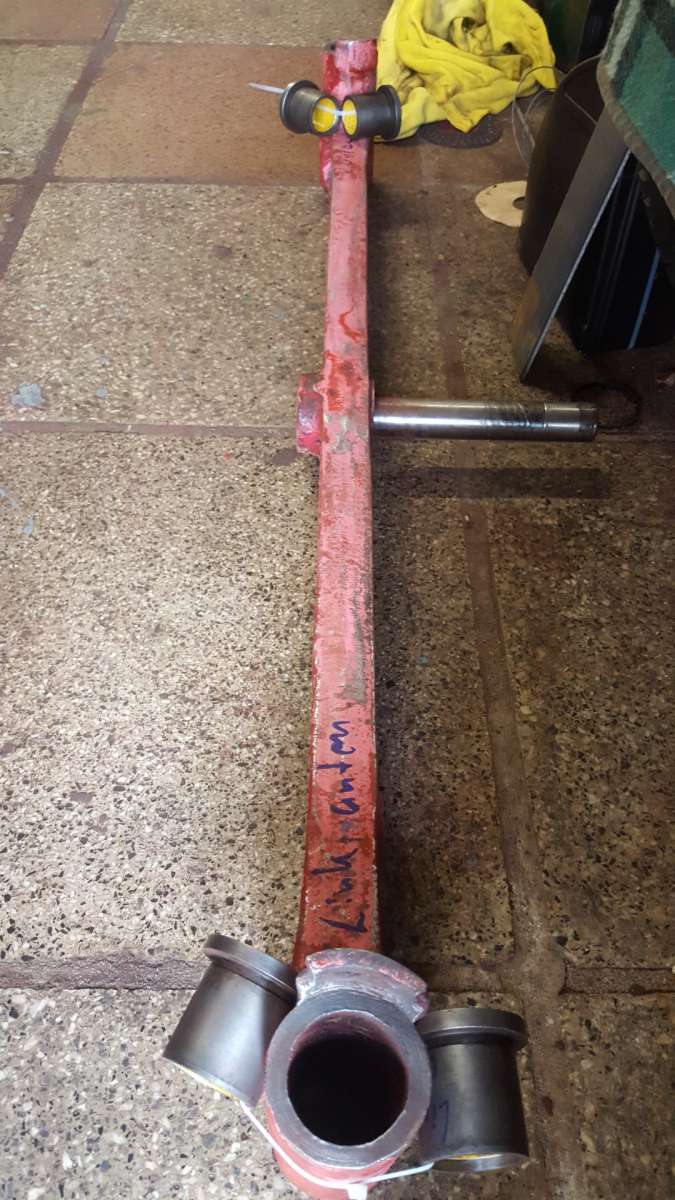

Aber nochmal zur Vorderachse.
Werden die neuen Buchsen eigentlich auch mit normalem Lagerfett geschmiert??
Selbst die Buchsen sind ausgebuchst. Ist sonn bisschen wie ein Kleiner Geburtstag für mich.
Die Achsteile zurück, bringe diese morgen tum einpressen beim freundlichem Agrarhändler.
Habe mir Sitzkissen für Schale und Kotflügel bestellt. Auch schon da. Sieht Super sus.
Und der Anhänger nimmt langsam Form nach meinen Vorstellungen an.

  • dirkkubat
  • dirkkubats Avatar Autor
  • Junior Boarder
  • Junior Boarder
  • Ein Traum vom Fahr wird Wahr

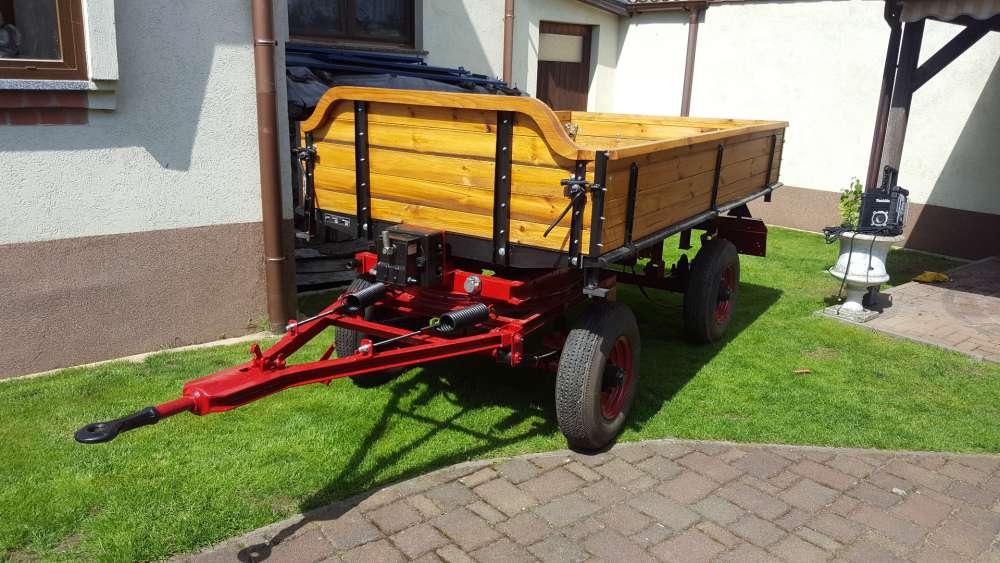

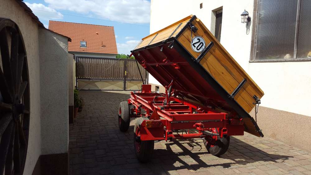

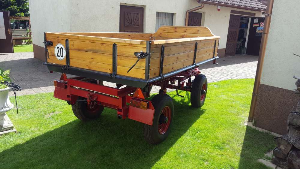

Hallo.
Heute ist ein Ziel geschafft. Der Anhänger ist fertig für den TÜV.
Mir gefällt er.
Die Landmaschienenwerkstatt tut sich noch etwas schwer. Der Vorderachsbolzen will nicht weichen.
Aber auch da schauen wir mal wie es sich entwickelt.
bis dahin.
LG Dirk

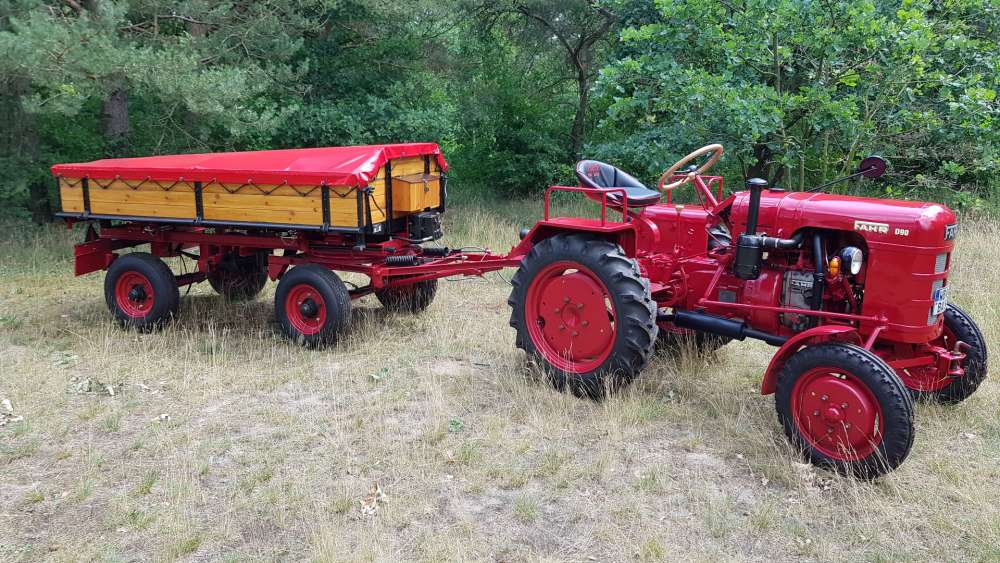

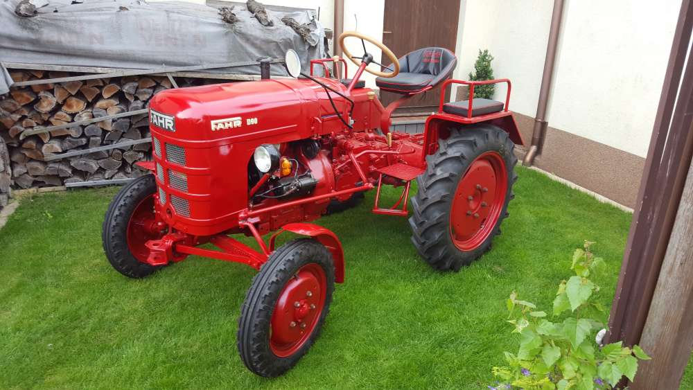

Hallo zusammen.
Lang ist es her das ich mal was von mir hören ließ.
Aber mein/e Schmuckstück/e sind endlich angemeldet mit frischem Tüv.
Das Ausdrücken des Vorderachstragbolzens hatte 3 Wochen und eine 100 Tonnen Presse benötigt.
Das Teil muss wohl echt fest gesessen haben. Egal, fertsch.
Und so wirkt das Gespann.
Habe heute die 1. Tour gemacht. Denke es lief Super.
Das Schalten und das rangschieren mit einem 2 Achser Anhänger muss ich noch etwas üben.
Ich möchte mich bedanken bei Herrn Rath und allen die mir mit Rat und Tat geholfen haben.
