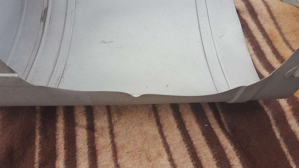

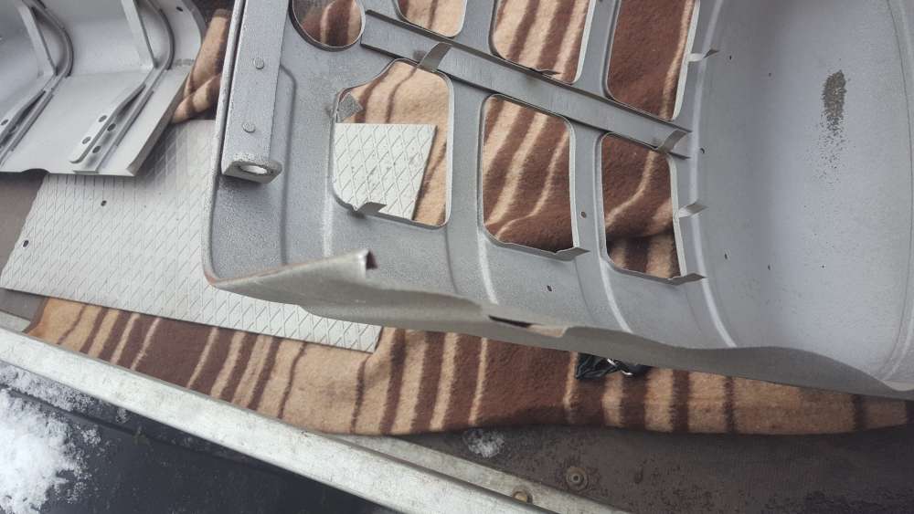

Hab dann mal wieder etwas Zeit gefunden. Die wichtigsten Teile zum Sandstrahlen gebracht. Hatte mich sehr gefreut das die Motorhaube keine Dellen und Beulen hat. Hatte, hab heute die Teile wieder bekommen. Die Ränder verbogen und auf der Seite hat er jetzt eine sch....... Beule.
Ein Gutes hatte es. Den Tank hat es auch gleich durchgeschossen. So sind Löcher zum Vorschein gekommen die ich vielleicht nicht so entdeckt hätte.

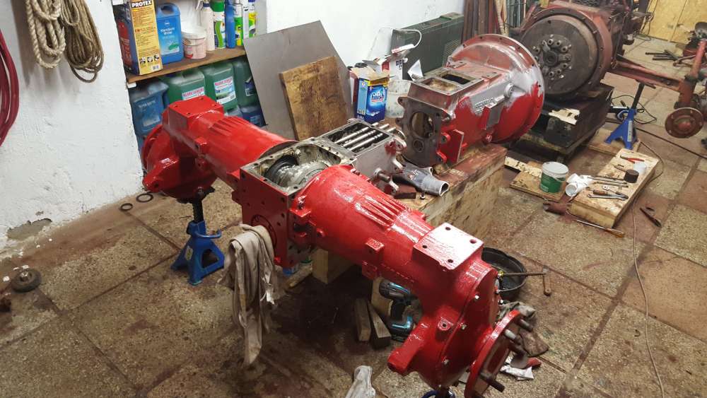

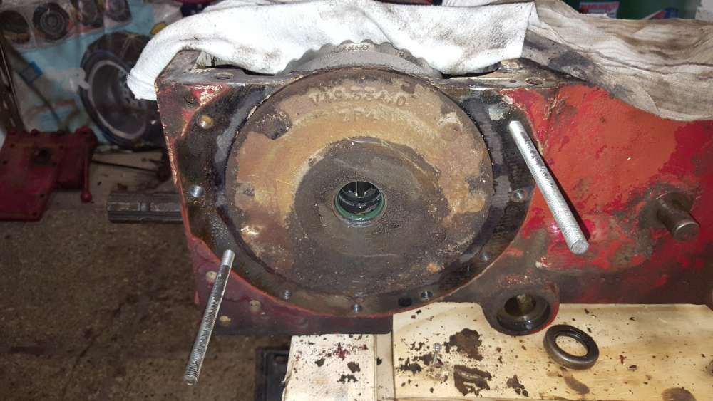

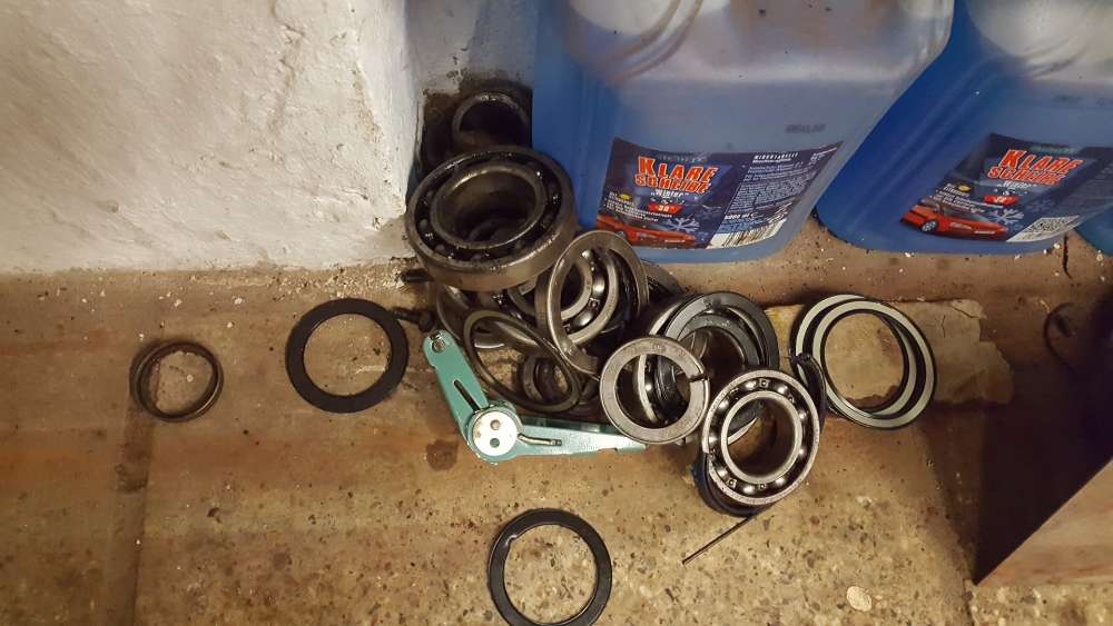

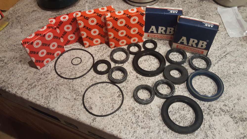

Es hat sich wieder etwas getan. Bremsen sind gereinigt. Und bei 0,5 mm Verschleiß auch drinn geblieben. Habe Lager und Wellendichtringe ausgetauscht.
Da fällt viel Schrott an.

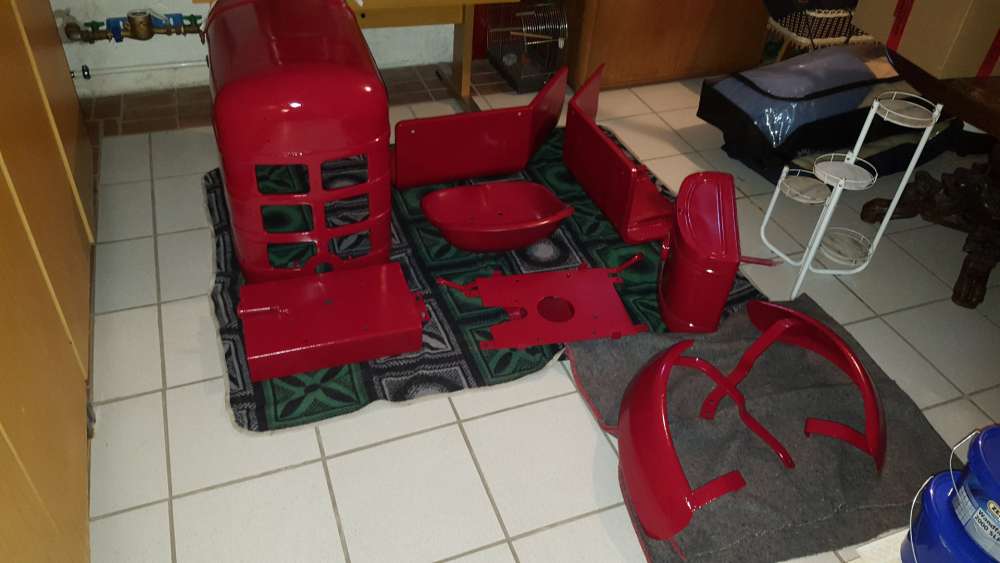

Die gestrahlten Teile wurden nach dem Richten wieder zum Lackierer gebracht. Sogar schon fertig. Habe aufgrund der sehr starken Rostnarben auf das Verspachteln bzw. Verzinnen verzichtet. Gibt dem Ganzen einen eigenen Charakter.
Noch die Schaltgabeln wieder einbauen. Diese werden freundlicherweise von Herrn Rath aufgearbeitet. Und dann zusammenfügen.
Die vordere Hälfte wartet schon.

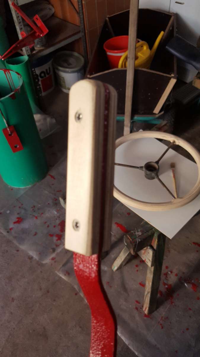

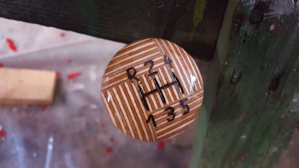

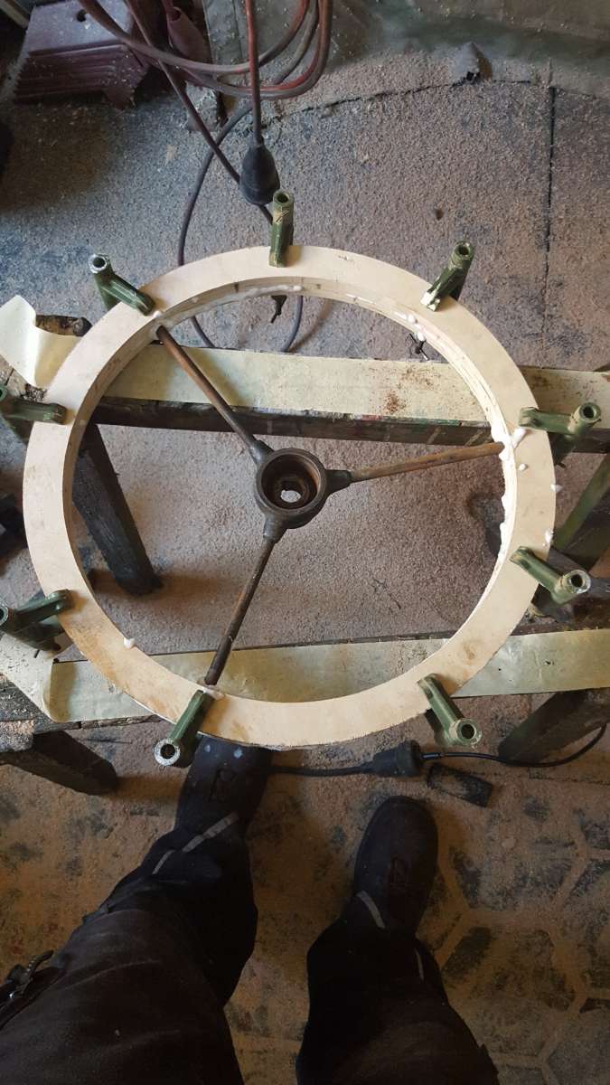

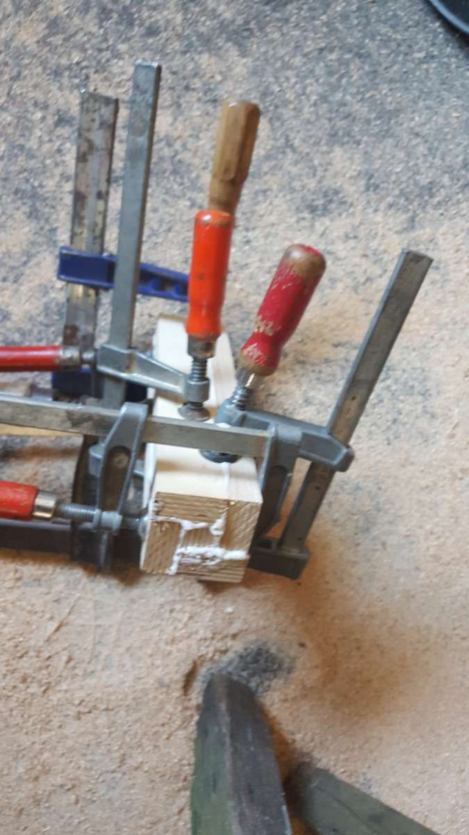

Habe mir mal das Lenkrad vorgenommen. Durch Rost ist es Aufgeplatzt und sah nicht mehr Gut aus. Ein Schaltknauf war auch nicht vorhanden. Der Schalthebel für die Zapfwelle war auch nicht mehr vollständig. Meine anderen Schlepper sind dort auch mit Holz ausgestattet.
Nicht Original aber mir gefällt es.
Also die Reste entfernen. Scheiben für das Lenkrad fräsen und einen Rohling für den Schaltknauf verleimen.
Nach dem Trocknen wieder fräsen, drechseln und schleifen. Das Schaltbild noch einbrennen und Lack drauf.
Fertsch.

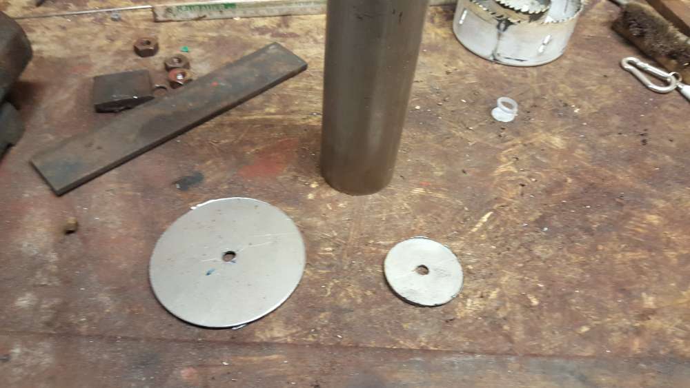

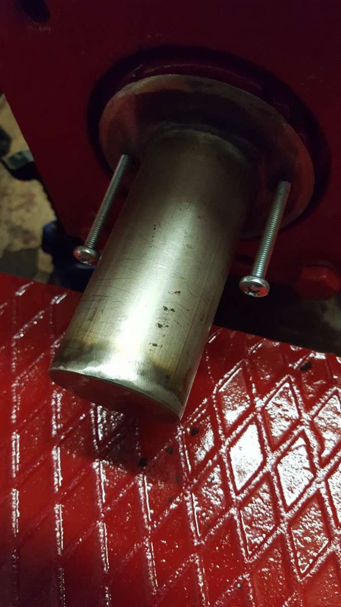

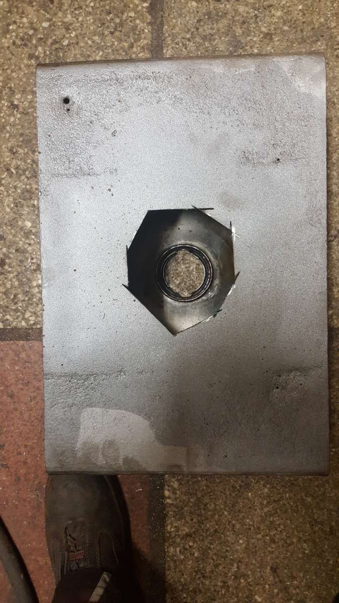

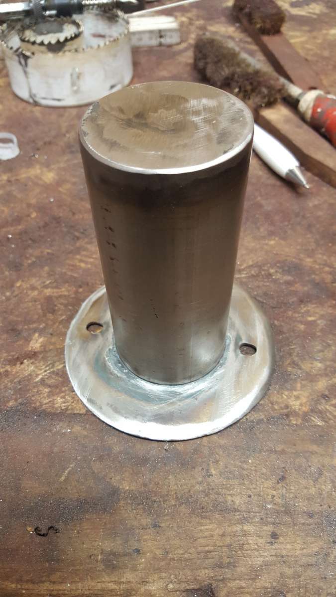

Habe beim durchstöbern des Forum gelesen, dass der Schutz für die Zapfwelle gesucht wird. Bei mir fehlt er ja auch. Natürlich durch das Netz geflattert und nicht das Richtige gefunden. Hab dann mal mein Lager durchstöbert nach brauchbaren Rohlingen (Rohr und Blech). Bin fündig geworden, also selbst ist der Mann. Da ich eh etwas Stillstand habe. Das Getriebe braucht noch die Schaltgabeln, die zur Aufarbeitung sind, bevor ich weiter machen will. Die Räder und Ackerschiene sind schon drann. Wenn ich am Heck weiter anbaue dann kippt mir die Sache eventuell noch nach hinten um. Und Vorn trau ich mir die Vorderachse nicht zu demontieren weil auch dann der Motor sehr instabil wird und das Zusammenfügen nicht einfacher wird.
Also zurück zum Zapfwellenschutz. Habe aus dem Blech Scheiben ausgeschnitten und ein geeignetes Rohr passend abgelängt.
Natürlich auch die große Scheibe noch so aufgebort dass das Rohr durchpasst. Und die Sache verschweißt.
Es fehlt noch die Lackierung, aber so sieht es am Heck dann aus. Also nicht schwer. Bei Bedarf kann ich dem Ein oder Anderen eventuell dabei gegen einen Unkostenbeitrag aushelfen.
