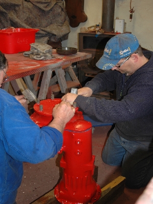

und weiter geht es.

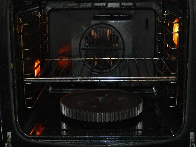

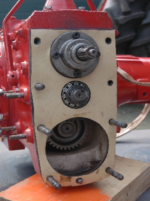

Das Getriebe wird zusammengesetzt und alle Simmerringe ausgetauscht.
Dann das Zahnrad vom Hinterradantrieb im Backofen erhitzt und montiert.
Das ganze wieder zusammengesetzt und mit dem Getriebe verbunden.
So weit sind jetzt alle Teile vormontiert, so dass der Zusammenbau erfolgen kann.
Lg
Erich

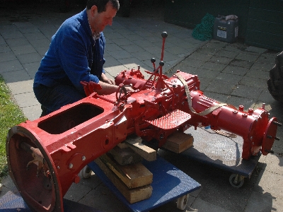

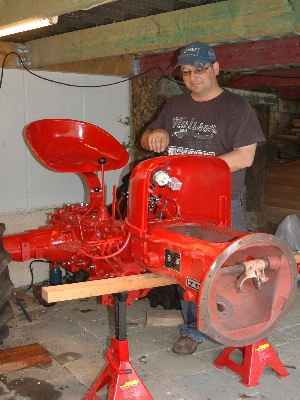

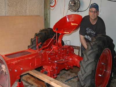

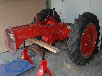

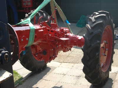

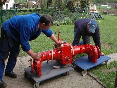

Hallo Schlepperfreunde,
Die Wiederzusammenführung von den restaurieten Schlepperteilen kann erfolgen
mit Tatkräftiger unterstützung.
Neue Dichtungen habe ich angefertigt.
Dann die Taille in position gebracht und das ganze montiert.
Dann das ganze gehoben und die Hinterradreifen aufgelegt.
Lg
Erich

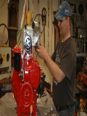

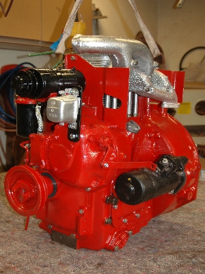

Die Montage geht weiter, einige Kleinteile und die Armaturenhaube werden montiert.
Und am Motor werden die restlichen Teile wie Anlasser, Filter, etc. montiert.
