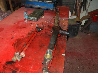

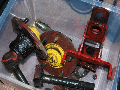

die Vorderachse habe ich auch zerlegt, die Buchsen sind auch ausgeschlagen und werden alle erneuert.

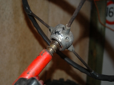

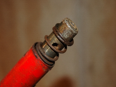

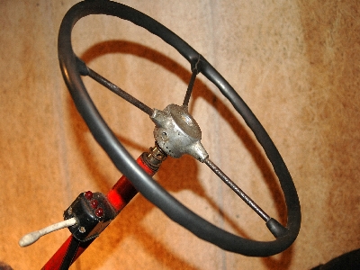

Das Lenkrad habe ich auch abgenommen. Das war ein Kraftakt für sich. Das Alu war festgebacken. Nach dem entfernen vom Splint haben wir mit zwei Personen und einem schweren Abzieher hantiert und letztentlich das Lenkrad abbekommen von der Lenkstange.

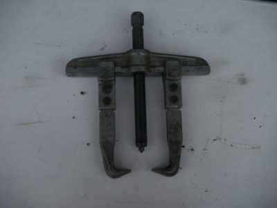

Hallo Erich
was hast du für einen abzieher genommen? ich versuche mein lenkrad auch noch immer abzunehmen,genau wie bei dir,alles festgegammelt.mein lenkrad ist krumm und die grifflächen platzen ab ich wollte gerne ein neues anbringen.
Lg Horst

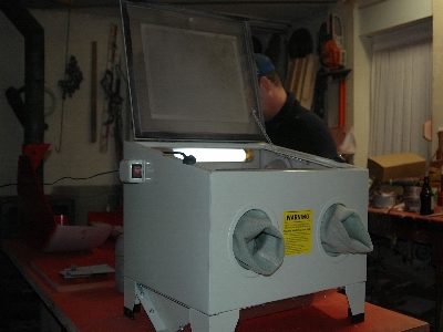

Hallo Heinz,
es handelt sich um eine Sandstrahlbox wie man sie in Ebay kaufen kann. Sie funkioniert prima, allerdings braucht man einen schweren Kompressor der ca. 350 bis 400L/min bringt.
Lg

Hallo Horst,
ich habe einen schweren Zweipunkt Abzieher benutzt; Spannweite 250 mm
Spanntiefe 200 mm, Schlüsselweite für Spindel 27 mm. Den habe ich noch fixiert mit eine Schraubzwinge das er nicht runter rutschen kann, und dann habe ich noch mit einer schweren Rohrzange den Abzieher gegenhalten. Der zweite Mann hat dann den 27er Schlüssel gedreht.
Und so bekam ich das Lenkrad endlich ab.
