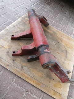

Habe gerade einen Hubbock angeboten bekommen. Der scheint zum aufschrauben auf den Getriebedeckel zu sein. Bei deinem ist der Deckel in den Bock integriert, oder? Weißt du ob der, der mir angeboten wurde, auch passt? (Ich habe ja einen D180H der ja, bis auf den Motor, baugleich mit deinem 160er ist)

hallo julian
auf den ersten blick sieht das teil passend aus für den 160er oder den 180er,
obwohl ich bis jetzt noch keinen bock zum schrauben gesehen habe...
miss doch mal die länge und die breite aus, dann schaue ich bei meinem,
leider habe ich den original deckel für das getriebe gar nicht mehr...

habe vom Verkäufer folgende Maße bekommen:
Lochabstand (Mitte-Mitte) in Fahrtrichtung 225mm
Lochabstand Breite 160mm
Bohrungen ca.15mm für Schrauben M14
Messen kann ich selbst auch machen. Vllt. kannst du aber aus dem Kopf ungefähr sagen ob das hinkommt?!?

hallo julian
ich war schnell unten im schuppen zum messen an meinem schlepper,
längs habe ich auch die 225mm aber quer sind es bei mir 180mm...
ich vermute mal, das der bock nicht an unsere schlepper passt,
evtl. ist er für ein schwächeres modell ausgelegt (D135H?)...

hallo julian
das mit dem D135H könnte evtl. schon hinkommen, ich erinnere mich gerade
als ich den vorderen deckel in der hand hatte waren es auch 2cm weniger...
ich habe ja auch den vorderen deckel wechseln müssen wegen der nase
und da hatte ich auch einmal einen falschen deckel in der hand zuerst...

Hallo Heiko,
meiner hat 228x180...Naja Pech gehabt. Vllt. finde ich anderweitig einen Bock...
Danke für deine Hilfe.
