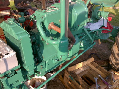

heute sollte der grosse tag werden - nach über 3 monaten wieder mal den motor hören und laufen lassen. dieselleitung und einspritzleitungen entlüften - ein paar mal mit der kurbel die maschine durchdrehen und dann mit dem anlasser das ganze in schwung bringen.

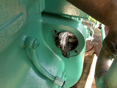

plötzlich nach ein bisschen drehung ein böser klemmer - der anlasser brummt nur noch und auch mit der kurbel geht nichts mehr. da wird doch hoffentlich nichts fest sein oder gar gebrochen. es hilft alles nichts - der anlasser mit seinen gut zu erreichenden schrauben muss runter.
und was kommt in dem loch zum vorschein...
wie kommt denn der lumpen in das loch...
gott sei dank ist nichts abgebrochen oder fest gegangen - irgend jemand muss da wohl den lumpen reingesteckt haben und hat vergessen ihn wieder zu entfernen. den anlasser wieder montieren - stromkabel an der batterie anschliessen - einmal kurz spannung an den magnetschalter - und er läuft wieder als wäre er gestern gerade abgestellt worden.
leider wurde es heute nichts mit einer kleinen testfahrt, da der keilriemen noch nicht eingetroffen ist und ich den alten auseinander geschnitten habe, um die genaue länge zu ermitteln. morgen aber sollte ich den riemen bekommen und dann wird der schlepper mal aus dem schuppen bewegt und einer kleinen spritztour unterzogen. die mühe der arbeit hat sich bis jetzt echt gelohnt.

Hallo Heiko,
meine Gratulation zur bisherigen Restauration. Wenn man so nah am Ziel und das Wetter so schön ist, muss mal halt einfach weitermachen.
Gruß Erwin
PS: Ich hatte kein Putzlappen dafür aber eine zerknüllte Zeitung in der Anlasserbohrung vergessen.

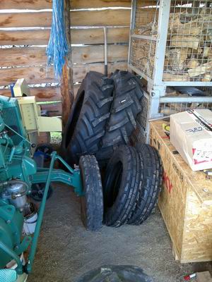

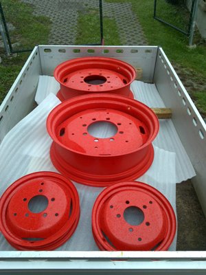

jetzt habe ich endlich wieder zeit am schlepper zu schrauben,
die holzsaison ist vorbei und mein lager ist wieder aufgefüllt.
die neuen reifen für meinen 160er sind schon eingetroffen,
die felgen waren beim sandstrahlen und pulverbeschichten.
