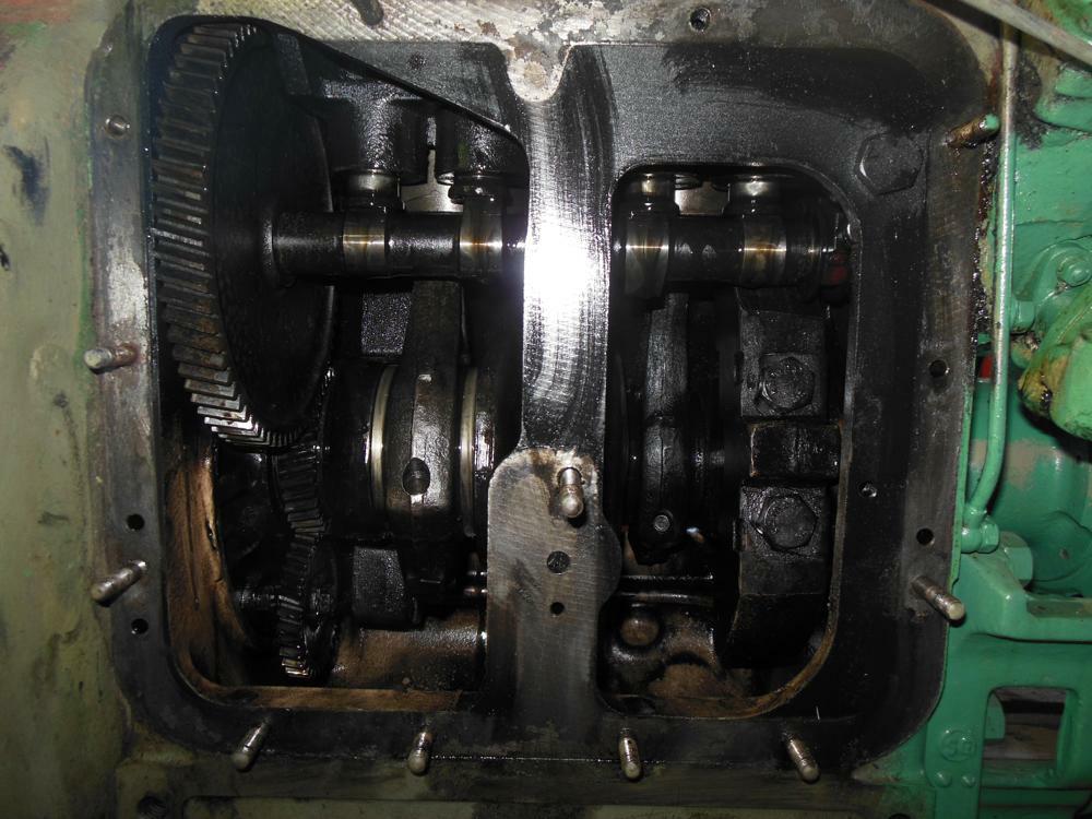

Eine Frage zur Drehrichtung des Motors habe ich noch, da ich drehgebundene Dichtringe einbauen will.
Habe ich das richtig gesehen, das die Kurbelwelle von vorne gesehen im Uhrzeigersinn dreht?
Und wie hast du die Schwungscheibe runtergebuckelt? Holzstücke ins Gehäuse legen würde ich machen. Und dann irgendwie raus.

Richtig der Motor dreht von Vorne her gesehen nach rechts
zur Kontrolle die Andrehmutter beachten (es kann nur rechts gedreht werden)
Die Schwungscheibe habe ich auch mit Holz unterlegt, anschliessend das ganze
"rausgezittert" Das nichts runterfällt habe ich sie auf dem Boden ausgebaut.
Viel Glück uns pass auf die Finger auf

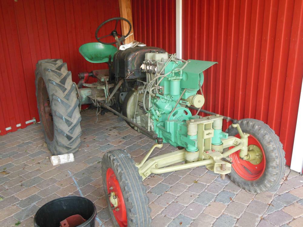

1. Womit wird die Motorhabe befestigt? Haube war beim Kauf demontiert. Die Halter am Rahmen waren dabei, nur die Verbindung (Scharnier) der Habe nicht.

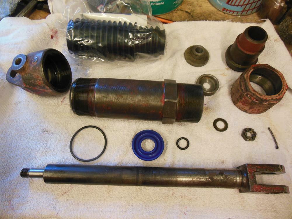

2. Vorderachse. Der Mittelachsbolzen hat nahezu kein Spiel. Aber die Achsschenkel müssen überholt werden. Wie beomme ich die Hülsen am elegantesten raus? Sitzen recht fest, müssen sie ja auch. Ein erster Versuch ist bereits gescheitert :(

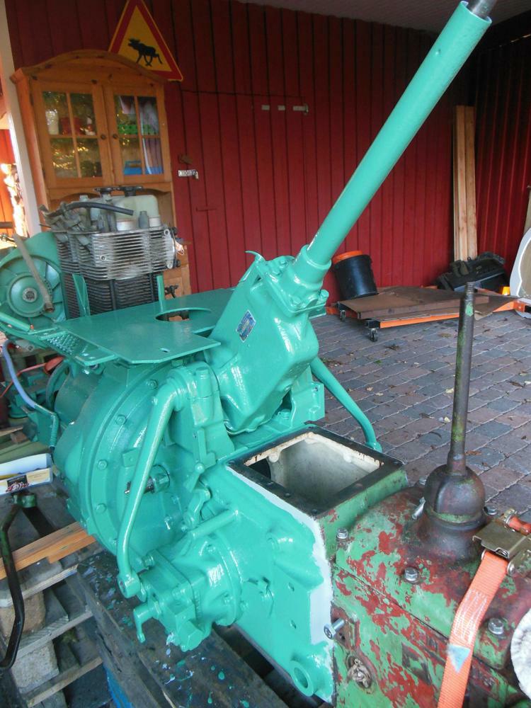

- clas
- Beiträge: 56

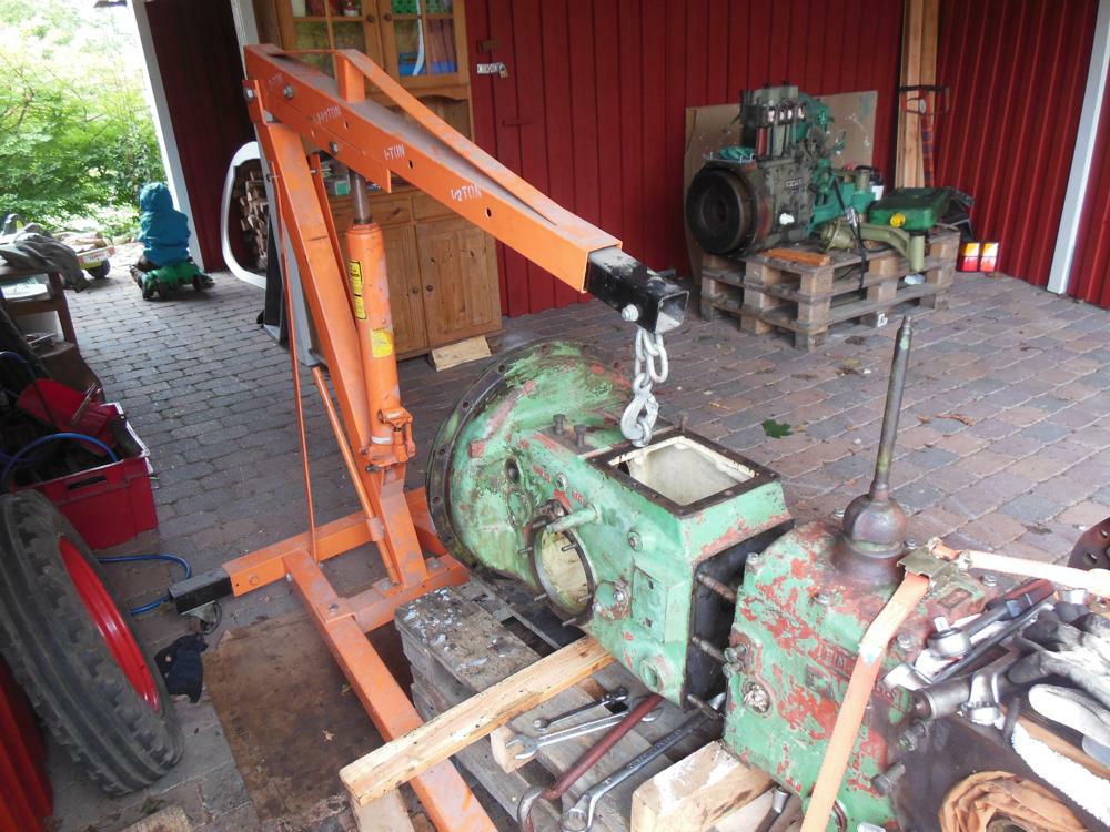

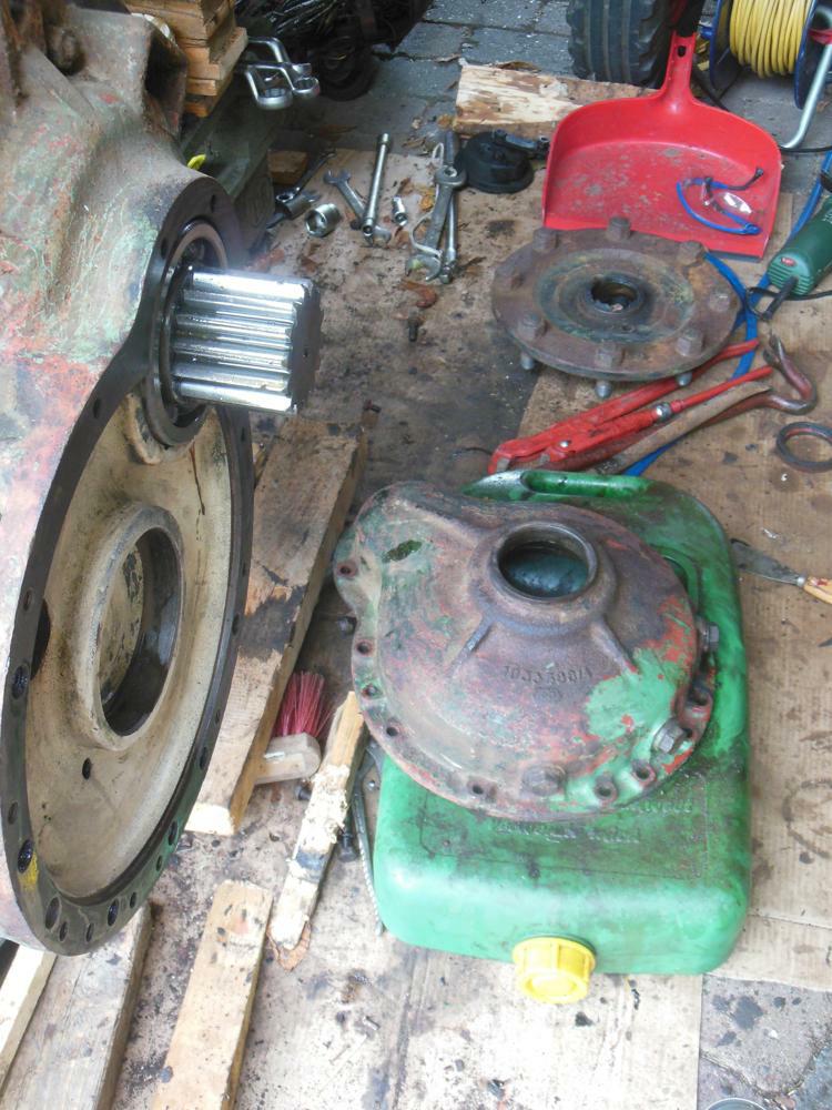

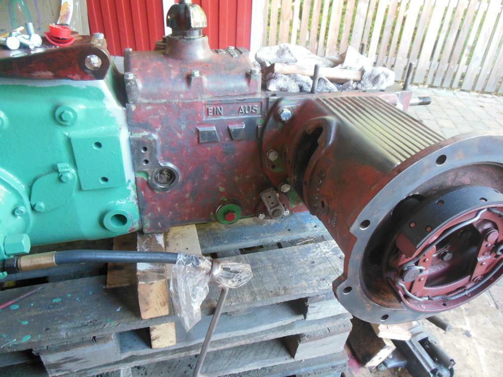

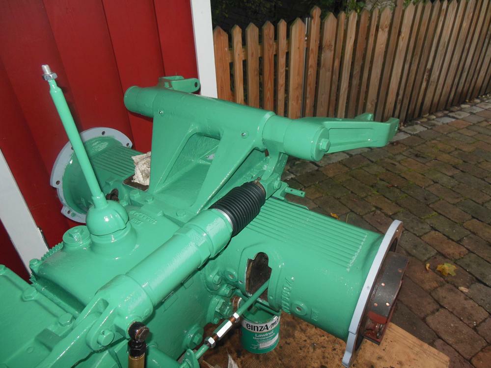

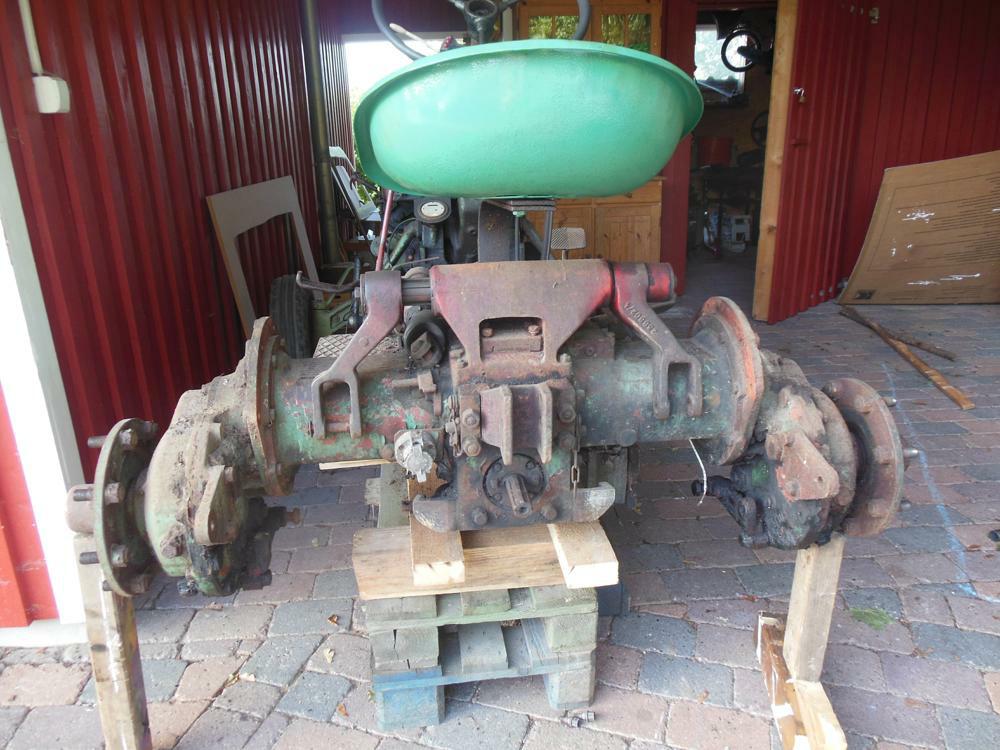

So, probiere es nochmals mit den Bildern ;)

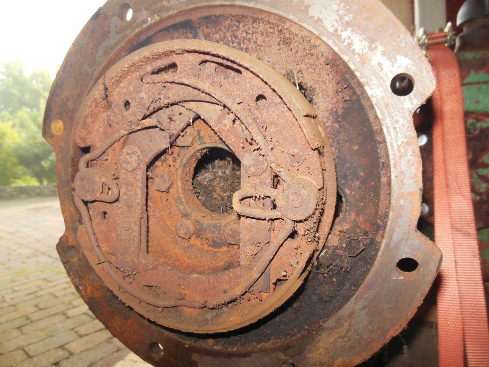

Aktuell ist ein Portal beim Sandstrahlen. beim anderen "wehrt" sich noch die Radnarbe von ihrem angestammten Platz zu weichen. Einige versuche sind bislang gescheitert :(
Sonst geht es erst einmal vorne weiter :)
Clas

Hallo Dieter,
ok, danke. Dann ist da ja doch Luft zwischen den Buchsen. Habe einen passenden Messingdorn. Mit dem werde ich es mal versuchen.
Wir haben noch ein Problem mit der einen Radnarbe. Alles was wir bislang versucht haben sie runter zu bekommen war erfolglos. Zuletzt mit der Abziehmethode mit den Schrauben, zusätzlichem Abzieher, Hitze auf dei Narbe, Kältespray und einem Fäustel.
